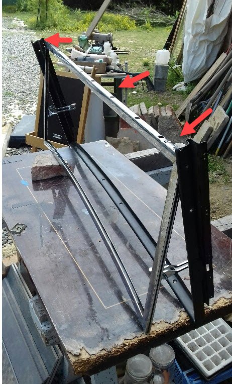

je fait un montage à vide du parebrise et ses cadres,
le cadre noir se fixe sur la cellule habitacle
le cadre chromé est tenu dans sa partie basse par le system d'entre bâillement
ma question est: comment le cadre chromé est tenu dans sa partie haute? une charniere?
Merci pour vos explications, photo...

j'ai trouvé:
