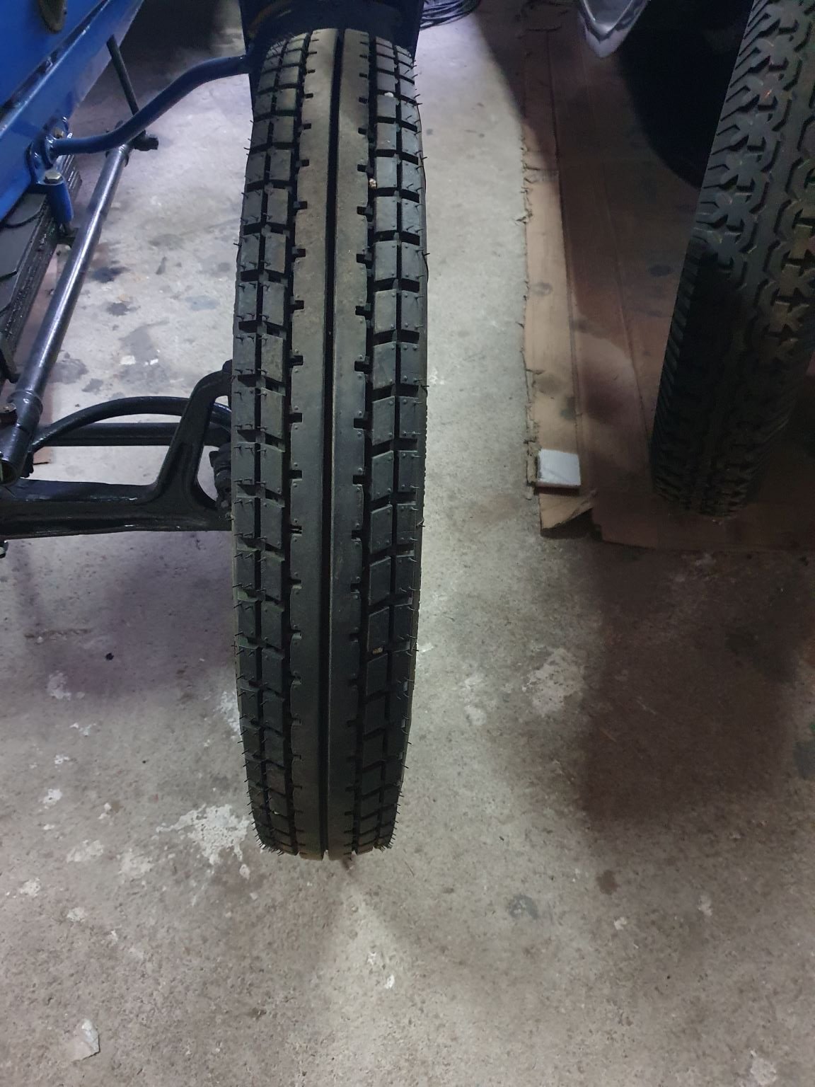

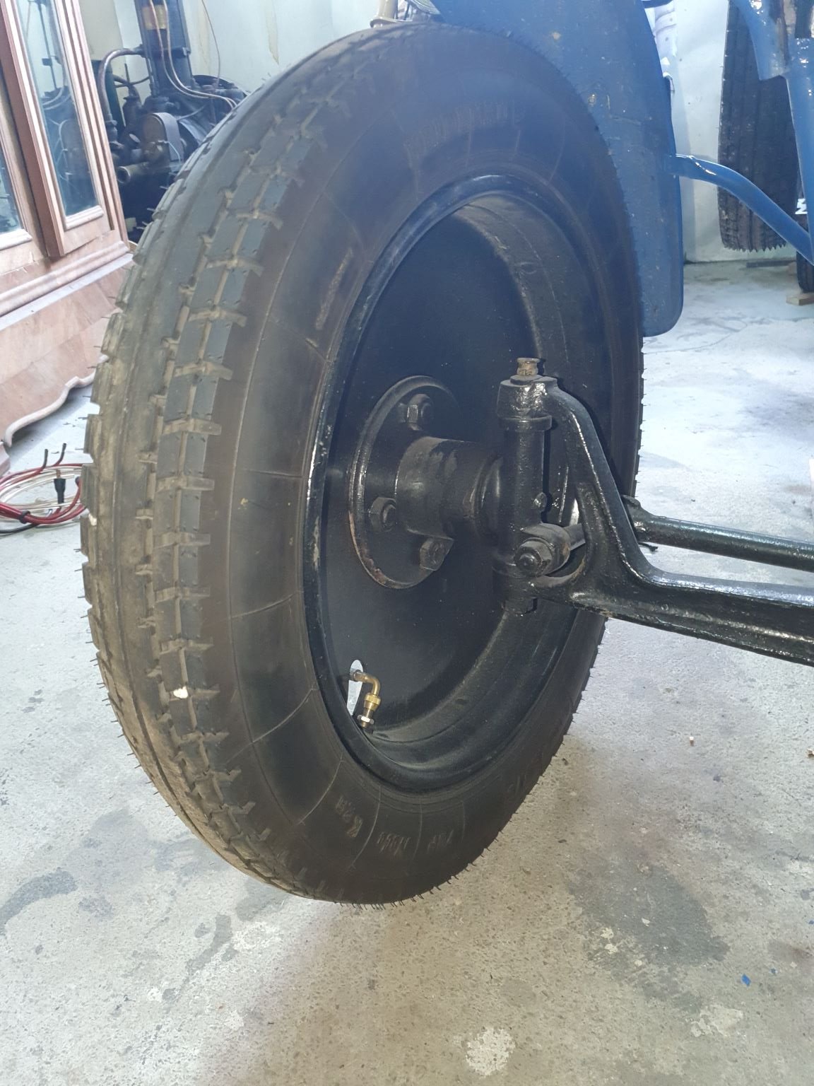

Pourrais - tu nous poster une photo d' une roue, montée avec un pneu Heidenau KL 28, pour side - car ?

Si possible je serais intéressé à un photo aussi - dans ce cas, pourriez-vous aussi indiquer si la jante sur le photo est de 12X45 ou 13X45?
Merci d’avance

bonjour voila les photos sur jante 13x45.

Merci pour les photos.
Les pneus K28 Heidenau, semblent bien s' adapter à la jante. As - tu ajouté une bande en caoutchouc à l' intérieur de celle - ci ? ( genre chambre à air dégonflée )

Merci beaucoup pour vos efforts, les photos aident très bien pour apprécier l’aspect esthétique. Il rassemblent à des pneus confort Firestone qui sont apparus en 1923 (comme les Michelins).

A l intérieur de la jante, j ai collé à la neoprene une bande de courroie que j avais. Elle fait 1.5 cm de large, à peu près, car c est pas évident à l intérieur, ce n est pas plat.
Je gonfle assez fort pour ne pas que le pneu tourne sur la jante en roulant.
