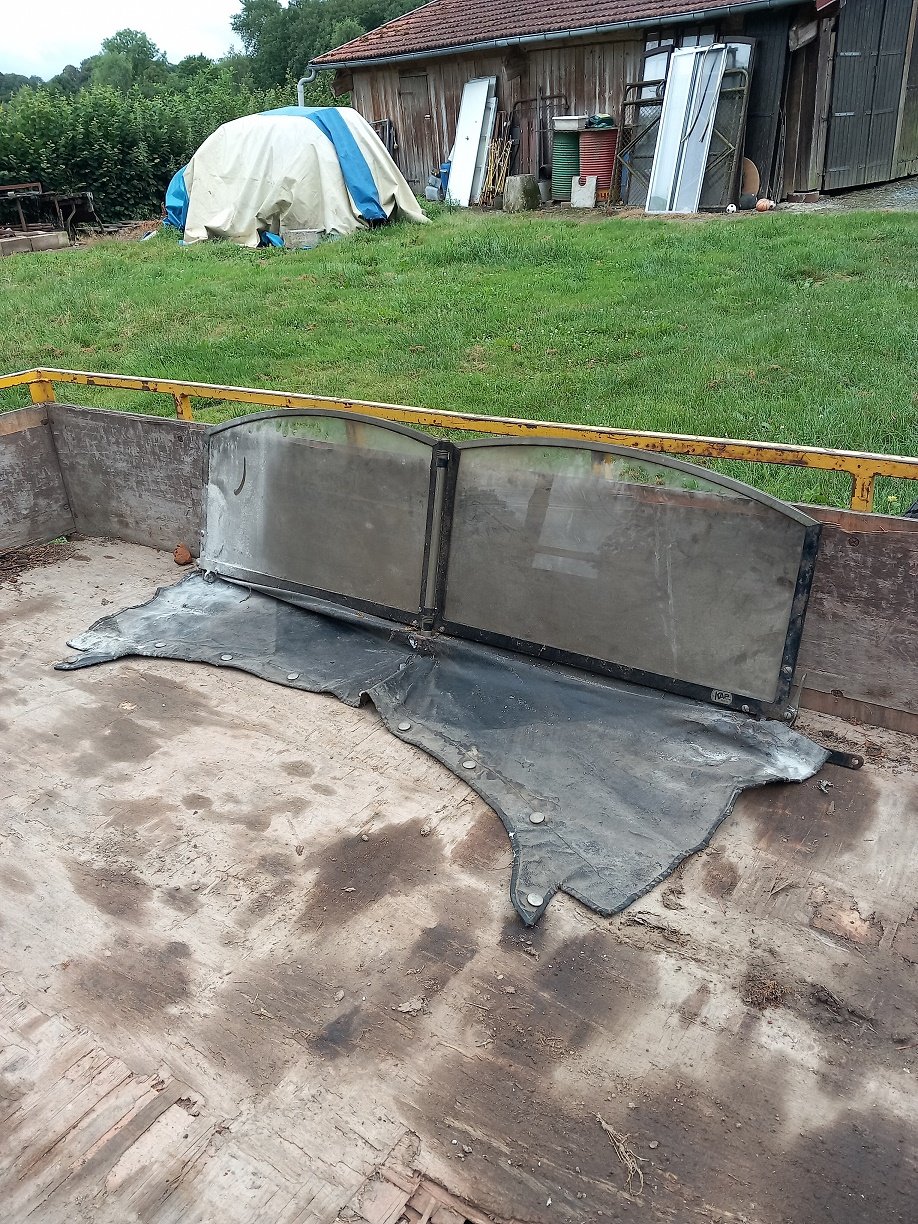

Je vous joins la photo du PB Saute vent que j'ai pour ma B2 mais je n'ai pas les supports de fixation sur la carrosserie .
J'ai récupéré des modèles en photo avec dimensions mais si vous aviez d'autres photos à nous partager ce serait une bonne chose pour en faire refaire car difficile à trouver .

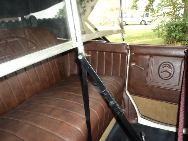

Une autre question , je vois que certains ont 2 plats en fer pour tenir le milieu du PB arrière et moi , je n'en ai qu'un .
Votre avis ? Il faut les 2 fixations ?
Messages : 3312
Re: parebrise arriere torpedo
Moi aussi je n'en ai qu'un seul et pas de soucis de ce coté là.

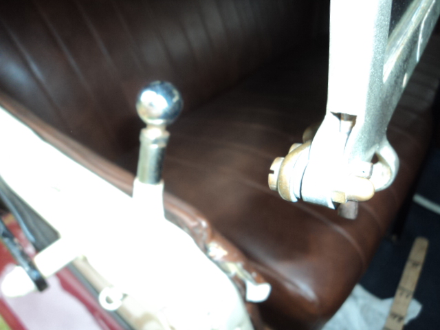

J'ai trouvé un artisan pour me fabriquer les supports de ces PB . Je me pose la question s'il est tès pertinent de faire en sorte que la boule et sa tige soit vissable sur le support . Votre avis ? Si la hauteur est bonne du premier coup , on ne retouche plus cette vis ?
Merci de votre suivi,
Amicalement,
Michel

Messages : 3312
ppf63 a écrit : 20 août 2023, 09:23 Schum peux-tu nous faire quelques photos du montage de ton pare-brise ?
Tous ceux qui ont ce type de pare brise coupe vent peuvent-ils mettre des photos du montage sur leur voiture.
Voilà, attention la toile en simili n'était là que pour faire une expérience temporaire.
