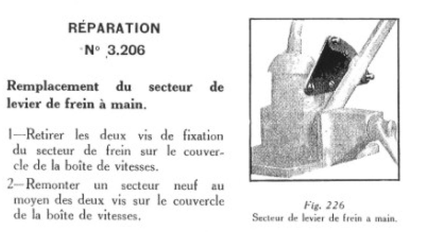

Sinon sur le dictionnaire il y a ça, mais ça n'aide pas trop à la rénovation.
