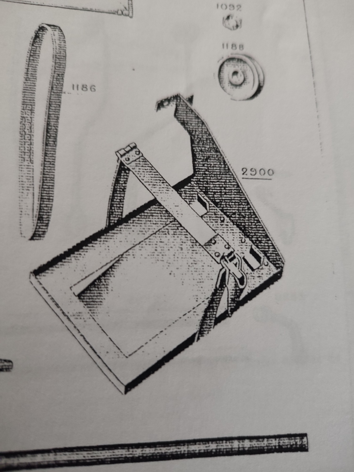

j'ai aussi trouvé des documents sur le catalogue des réparations et sur celui des pièces détachées 10 HP, ou je distingue un système de fermeture à levier pour maintenir la batterie en place. La batterie d'origine avait peut-être une taille différente des batteries d'aujourd'hui, il faudra surement faire un calage sous l'étrier pour un bon maintient de celle-ci en place.
Par rapport au modèle vu sur le BC, la fixation sur le longeron est un peu différente, il y a eu peut-être des variantes de ce support d'accumulateur.
Merci d'avance pour vos retours.
Loïc
Loïc

Les batteries actuelles n'ont plus rien à voir en dimensions avec celles d'époque, malheureusement... Elles sont désormais cubiques, d'une vingtaine de centimètres de côté. Ça ne simplifie donc pas la tâche.leNantais a écrit : 20 févr. 2025, 10:49 La batterie d'origine avait peut-être une taille différente des batteries d'aujourd'hui
Je pense la même chose, en effet.leNantais a écrit : 20 févr. 2025, 10:49 je distingue un système de fermeture à levier pour maintenir la batterie en place

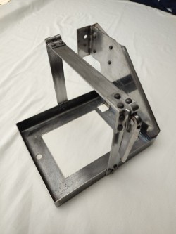

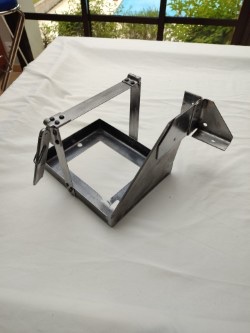

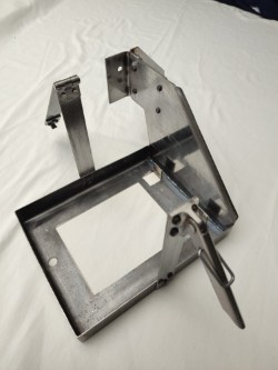

J'ai fabriqué mon support batterie en me servant des photos et des documents en ma possession, ainsi que des traces d'usure trouvées sur la barre transversale qui maintient les marchepieds, et des perçages sur les longerons du châssis.
Ce n'est peut-être pas conforme au millimètre à l'original, mais en attendant de trouver un modèle de 1925, il fera l'affaire.
Lorsqu'il sera peint et monté sur la voiture je posterai une photo.
Loïc.
Loïc.

Re: support batterie B2
Bonjour.
Belle réalisation. Qui n'attend même pas un remplacement par un modèle d'origine.
Bonne journée, et belles sorties.
- Messages : 232
Très beau travail.
Soudure tig ou mig ?
Bonne journée
Ch.
Très beau travail.
Bonne journée
Ch.
Merci Laurent et Christophe,
Soudure au mig, mais c'est avant tout du pliage et principalement des rivets à frapper. J'ai vu sur les documents que c'était fait comme çà à l'époque.
Bonne soirée
Loïc.
Bonne soirée
Loïc.

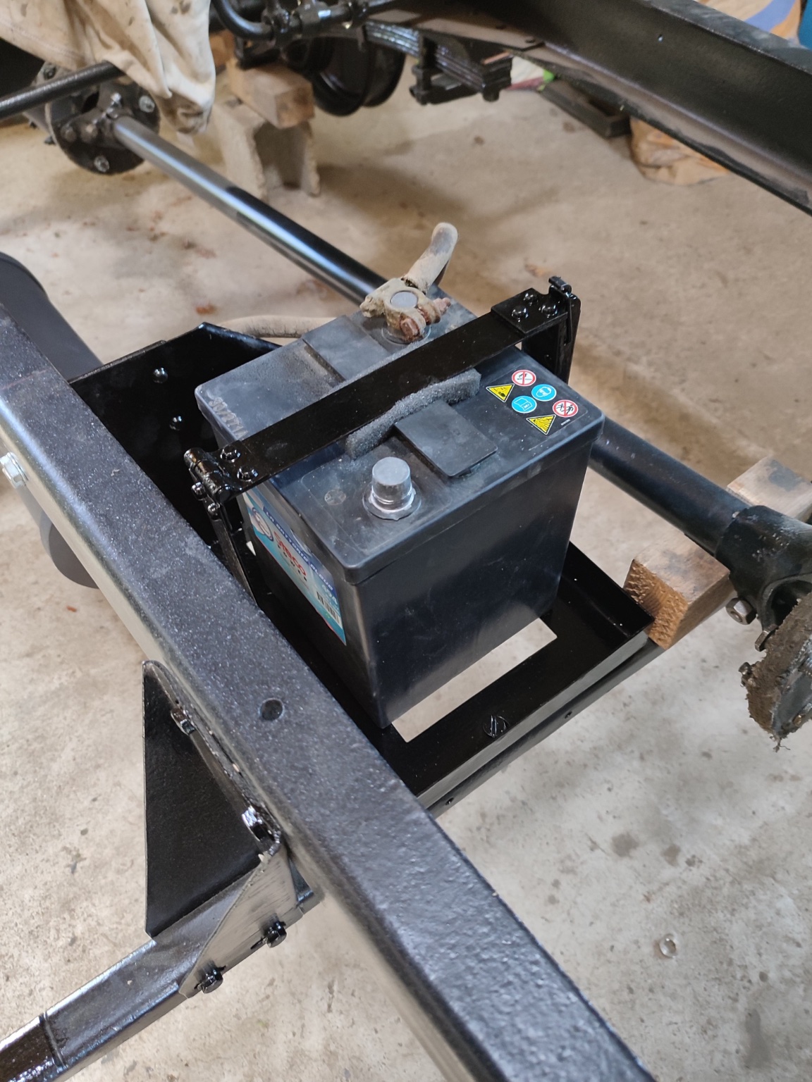

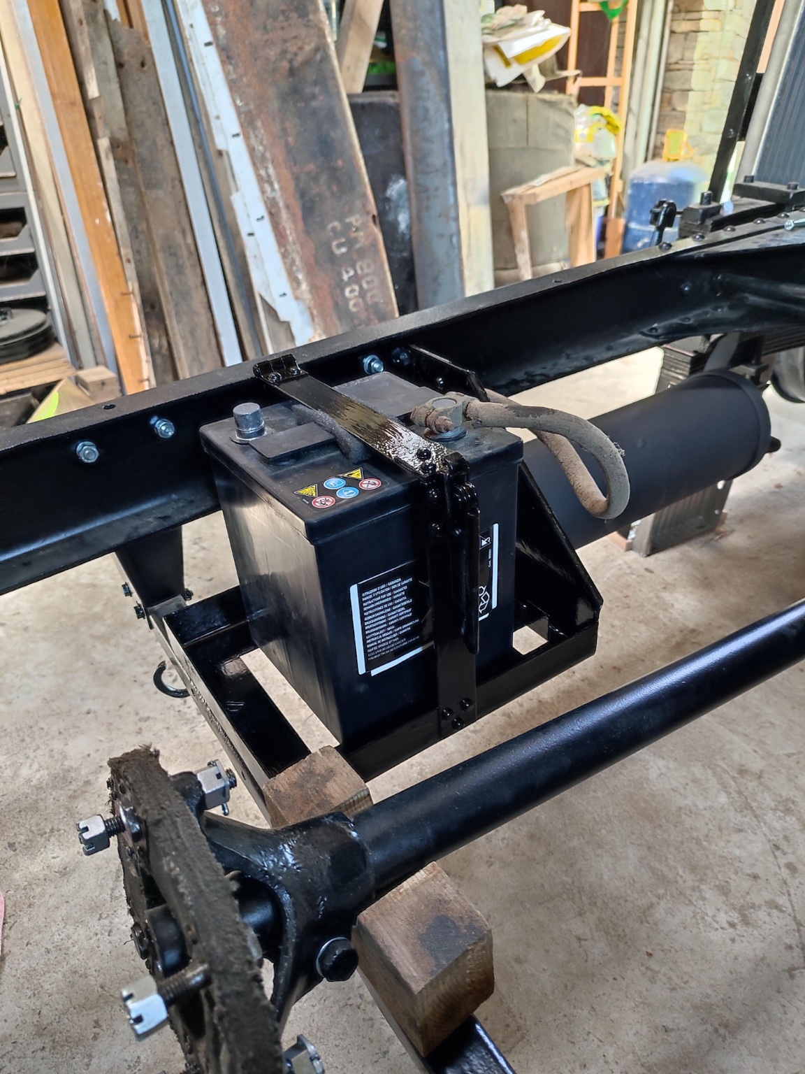

Juste une photo ou deux pour mon support fini, en place avec sa batterie et le vieux fil de masse d'origine. J'ai remis ce vieux fil juste pour comme ça, je referai l'ensemble en neuf bien sur.
Maintenant je vais m'occuper de ma calandre qui est bien cabossée et où il manque quelques morceaux.
Cela va être un boulot un peu plus délicat.
Bon week-end à tous.
Loïc.

- Messages : 232
C'est super.
Ce serait intéressant si tu pouvais faire un petit poste sur la restauration de ta calandre pour expliquer un peu comment tu t'y prends (débosselage, brasure, rebouchage des trous et des manques).
J'en ai aussi à restaurer mais on ne trouve pratiquement aucune explication sur le net.
