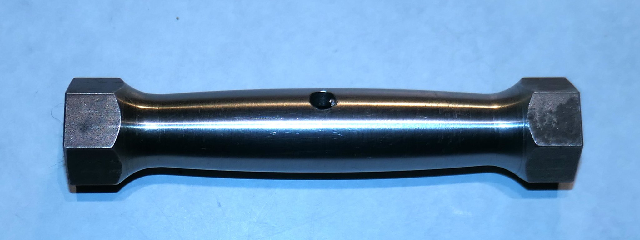

Oui pour le trou j'y pense car le plus bête c'est que j'avais refait quelques tendeurs mais comme je l'ai dit dans mon premier message le miens ayant les 2 extrémités hexagonales et que c'était relativement bien fait donc j'avais supposé que c'était d'origine. Donc j'ai refait les miens dans de l’hexagonal et c'est seulement après que j'ai vu sur un catalogue que la pièce d'origine ne devait pas en avoir et que c'était finalement une réparation.
Voila ce que j'avais fait. C'est comme ça que l'on passe du temps pour rien enfin comme on dit, faire et défaire c'est travailler.
Je n'ai plus qu'à m'y remettre.
Ch.

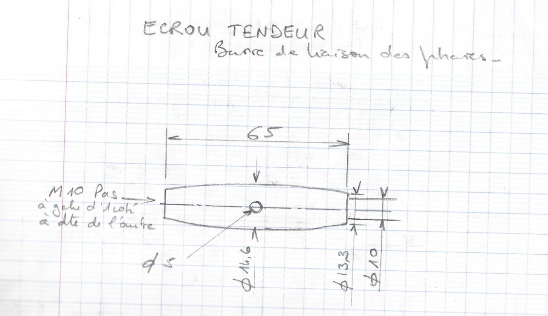

Bonjour Christophe,
Voici le plan fait d'après la 5HP d'un ami.
![Image]()

- Messages : 232
Re: Tendeur barre liaison ailes B2
Merci Phil42
Il n'y a plus qu'à !
Ch.
