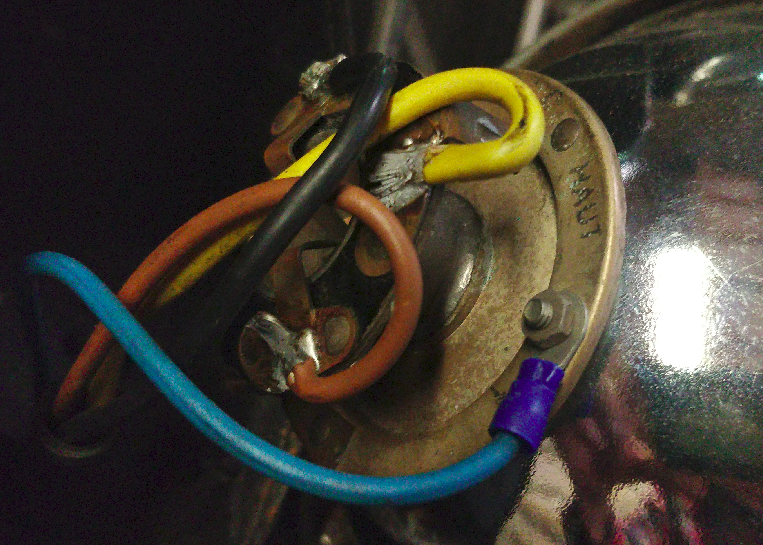

Par exemple comme çà :

Oui, ce câble bleu et rouge c'est la veilleuse. Le retour à la masse direct n'était pas prévu, il faut le rajouter comme le fil bleu sur ma photo.

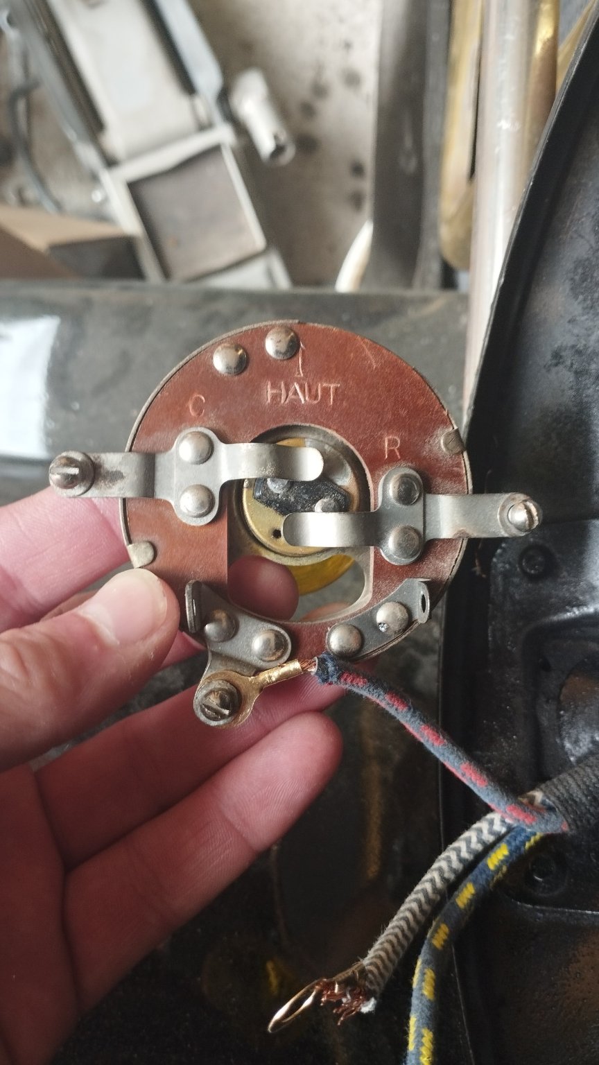

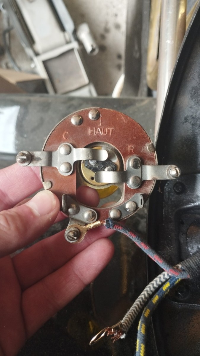

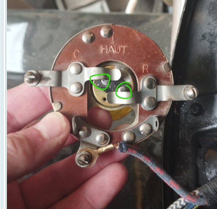

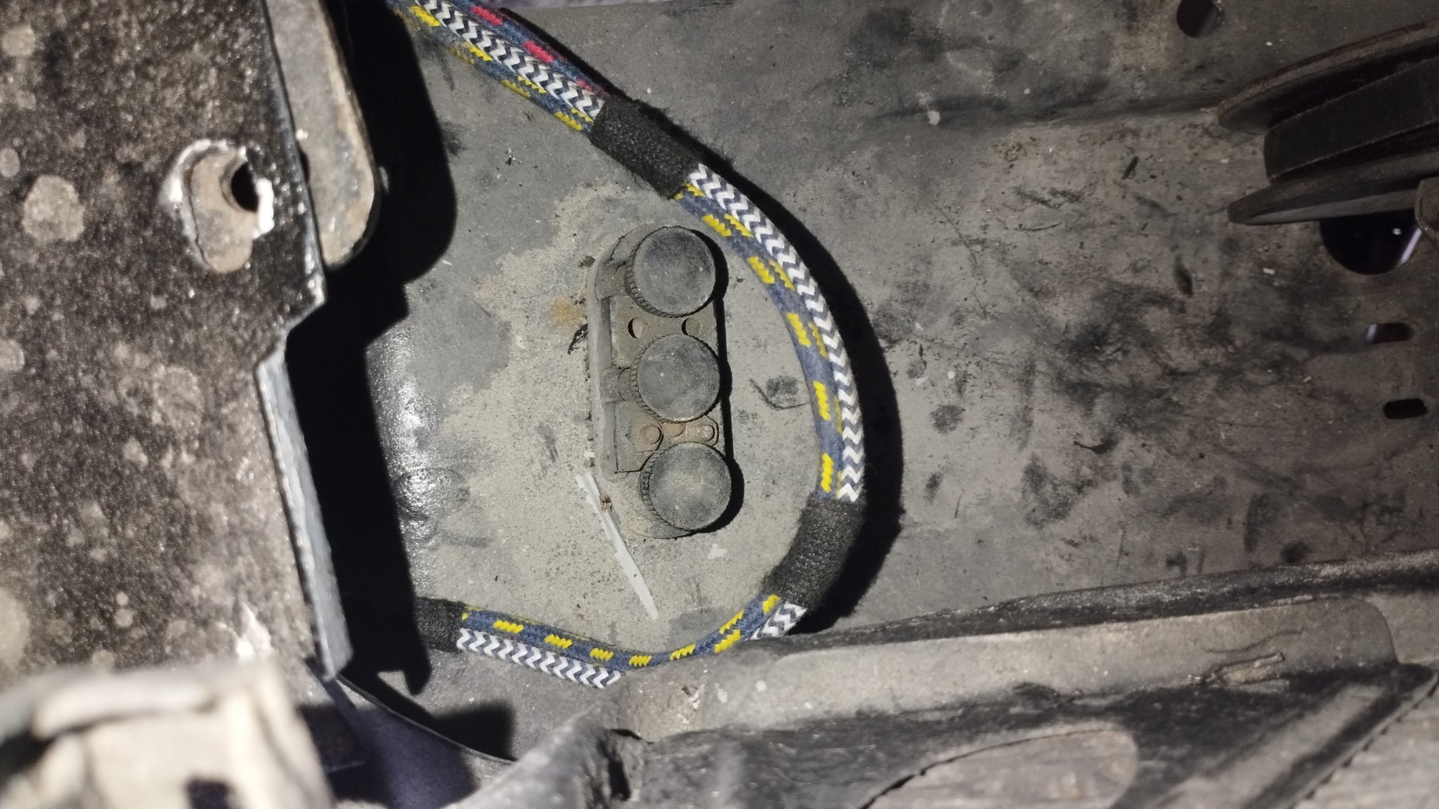

Bon, j'ai réussi à allumer C et R, mais la veilleuse impossible peut-être il n'a pas? je ne vois que deux pins dans l'ampoule

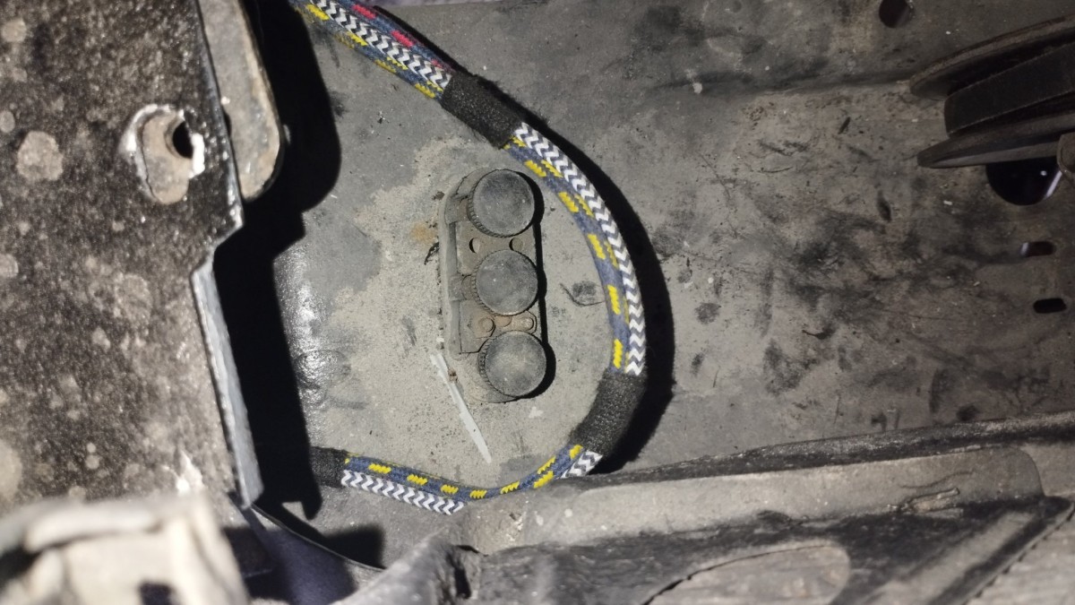

Et si j'amène le câble de mon tableau jusqu'à cette connecteur, et je distribue a partir de la le phare droit et la gauche?

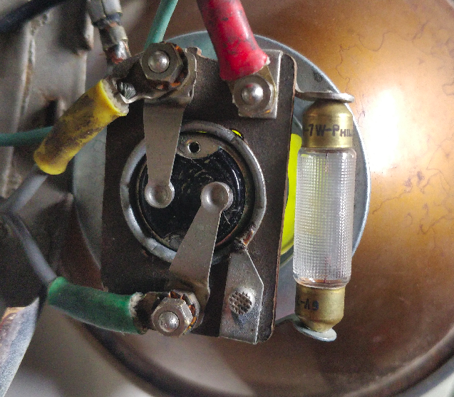

Les 2 plots de l’ampoule correspondent aux fonctions Code et Route, attention à bien tourner l’ampoule pour que ses 2 plots soient bien sous les linguets du port-ampoule. La veilleuse est assurée par une ampoule navette.
Pour les branchements on peut très bien distribuer vers les phares à partir du connecteur mais celui de la photo n’ayant que 3 bornes ne concernera pas le retour pour lequel il faut soit mettre un connecteur 4 bornes du même type (facile à trouver) soit faire la connection à côté par un autre moyen.

merci, tres clair !!
