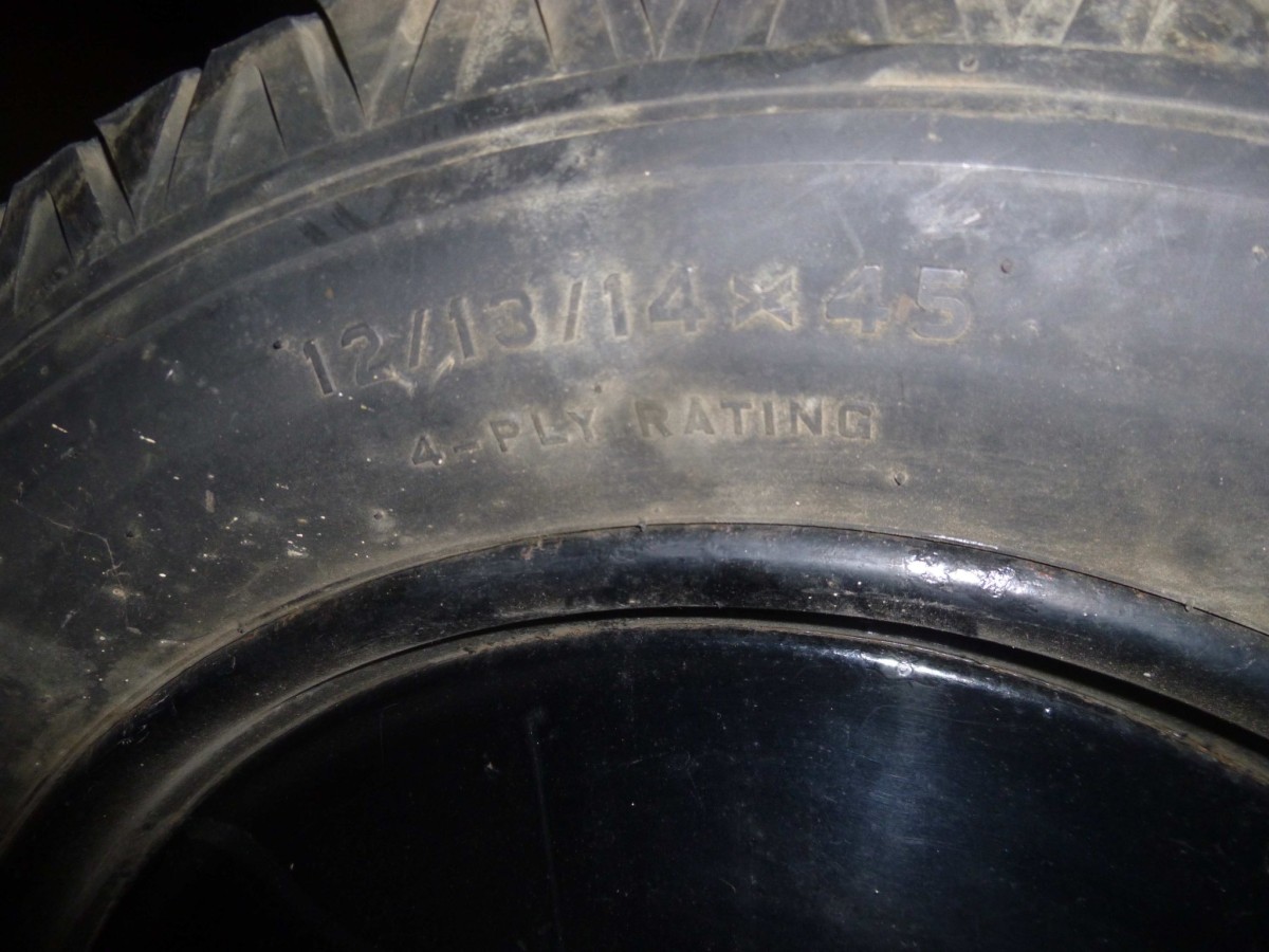

Je dois changer mes 2 pneus avant et j aimerais avoir quelques conseils concernant le remplacement de mes pneus Firestone 12/13/14 x 45.
Quelle taille de pneu en remplacement ? 12 ou 13 ou 14x45 ? Comment déterminer la largeur du pneu ? Quelle marque me conseillez vous ?

La bonne dimension pour B14 est le 13x45, monté sur des jantes prévues pour le 13x45. Cette dimension est gravée sur la tranche de la jante (sous la chambre à air). Ces voitures ayant beaucoup vécu, vérifier qu’on a les deux jantes du même essieu à la bonne dimension, il n’est pas rare qu’elles soient dépareillées avec une 12 ou une 14 en face d’une 13 ou une 12 et une 14 sur le même essieu.
Vu les performances et l’usage qui est fait de ces autos toutes les marques sont bonnes, voir les disponibilités, prix ...

Effectivement le marquage est à l intérieur de la jante.
