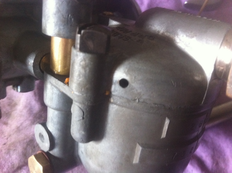

enfin j'ai également un carburateur GHF acheté sur le net , idem je l'ai démonté nettoyé remonté d'après photo pour être sur mais il fuit il y a un trou qui a l'air d'origine sur le couvercle de la cuve( voir photo) par ou l'essence s'échappe lorsque le carburateur est alimenté( pourtant le flotteur n'est pas percé je l'ai testé. en fait pour le moment impossible de faire démarrer le moteur, c'est pourquoi je vous remercie d'avance pour vos précieuses réponses et conseils

D'après ce que tu nous dis, l'essence arrive au carburateur. C'est déjà bien ! Es-tu sur que ton carbu est d'une part complet, d'autre part correctement équipé en termes de diamètre de buse, gicleurs, pointeau, etc... ? Avec le trou que l'on voit sur le couvercle de cuve, l'essence ne devrait pas couler si le pointeau tient son rôle. Par contre, je crains que ce soit une prise d'air qui ne facilite pas l'aspiration... Essaies donc de boucher (au moins provisoirement ce trou). Tu nous dis que ton moteur va tourner avec une magnéto. Dans quel état est cette magnéto ? donne t'elle de belles étincelles ? et tes bougies ? quel écartement ? Enfin, ton calage de l'allumage, tu l'as fait à combien ?
