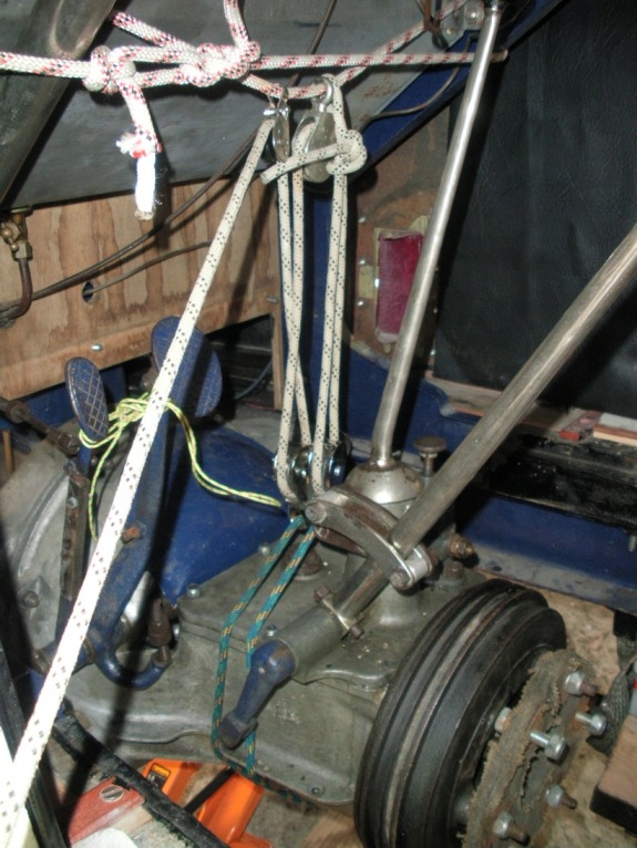

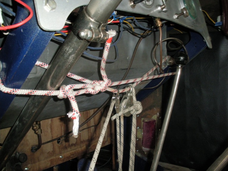

Bonjour a tous,
J'ai eu une reussite en quittant ma boite de vitesse. En effet, J'ai depense 25 Euros chez la maison de bricolage et j'ai fabrique le system de cordage que vous voyez dans les photos. A la fin, je pouvais demonter et remettre la boite seule en deplacant la boite au mm ce qui est ideal pour ne pas endommager les carter.

Bonsoir Alex,
On reconnait là une astuce de marin !
Bon courage pour la réfection de ta B12
