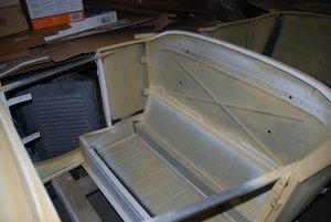

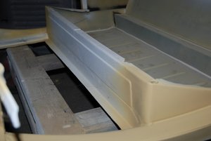

Vue de la banquette avant

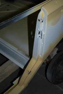

Butées de portes retirées

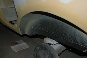

Auvent réparé et passé à l'antigravillons

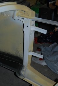

Détail du pare brise
Banquette avant
Banquette avant

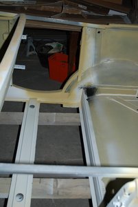

Plancher arrière
Plancher arrière
Passage de roue passé à l'antigravillons

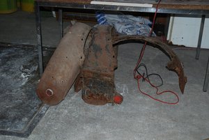

Hum les belles ailes !

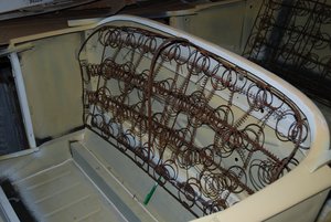

Un dossier de banquette avant. Dommage l'arrière ne va pas et il manque tout le reste !

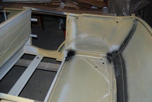

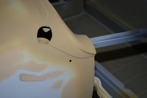

Vue de la "rotonde" arrière ...
.... et avant.
.... et avant.
