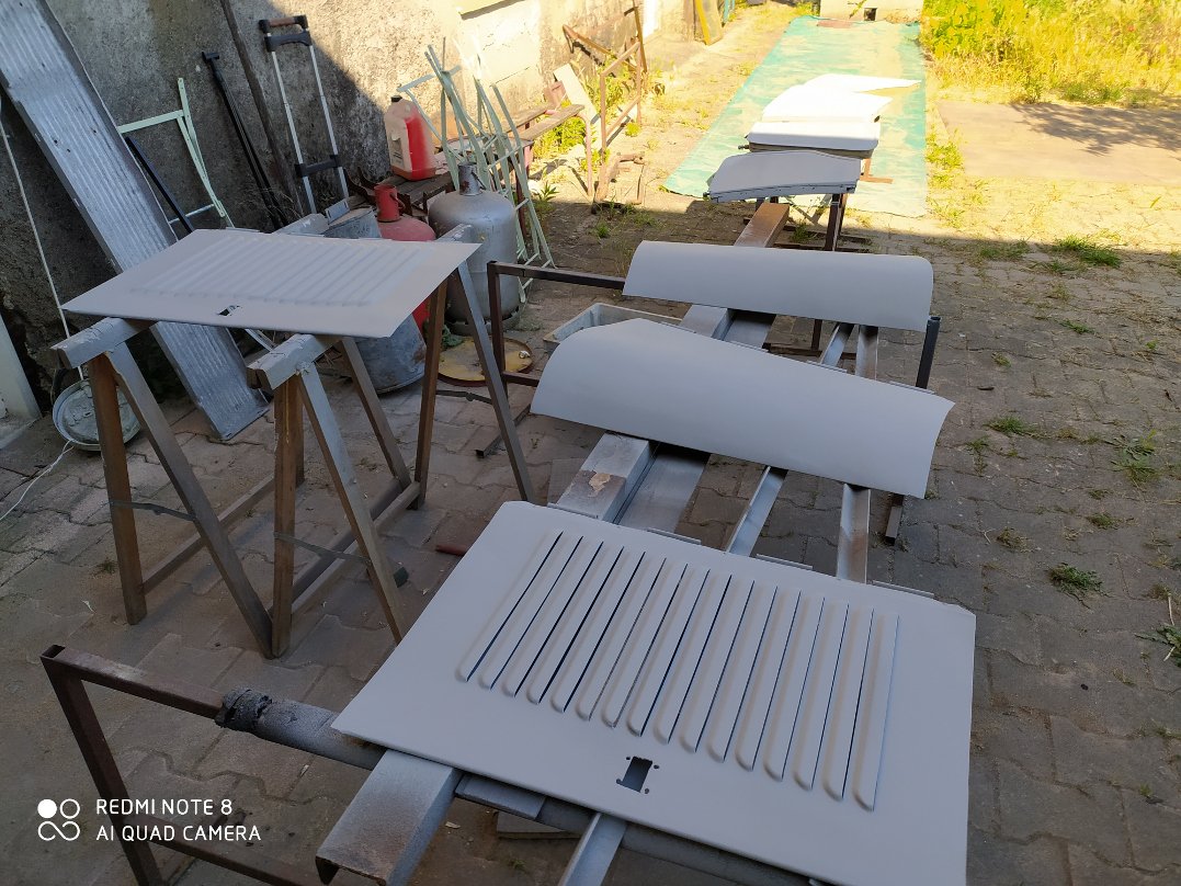

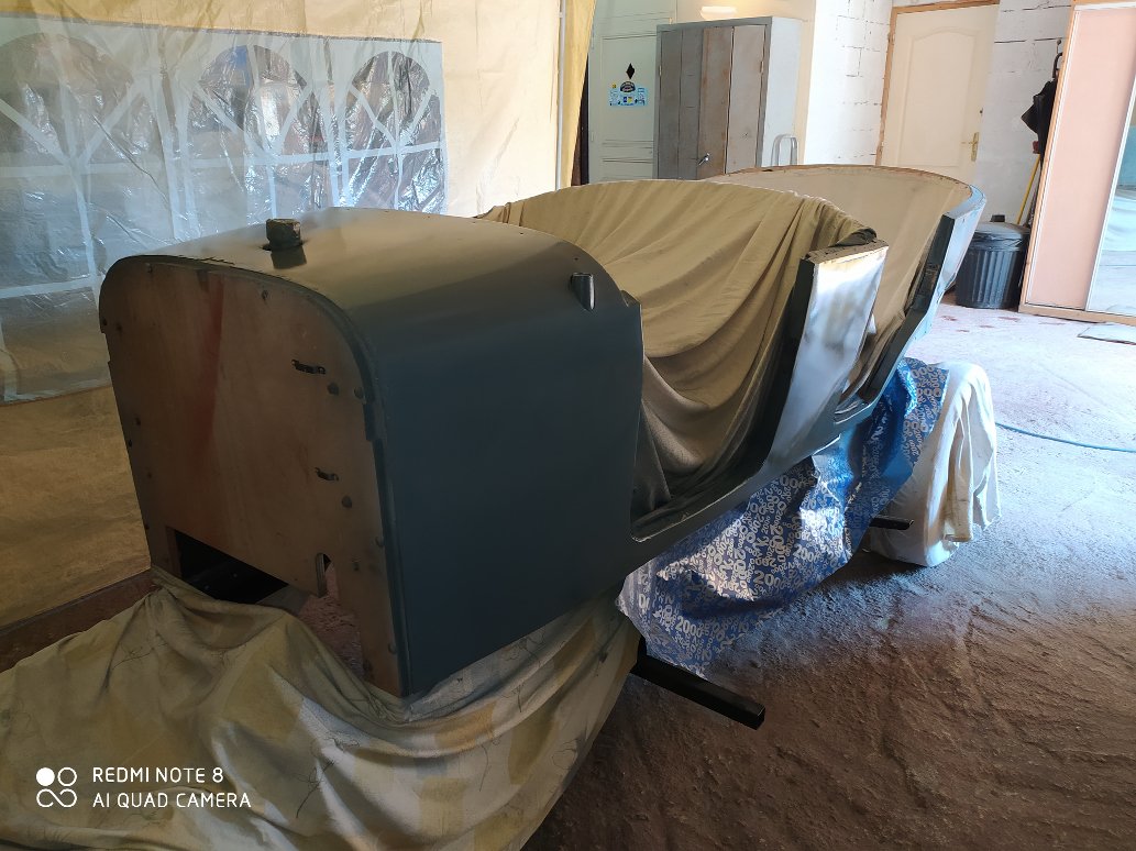

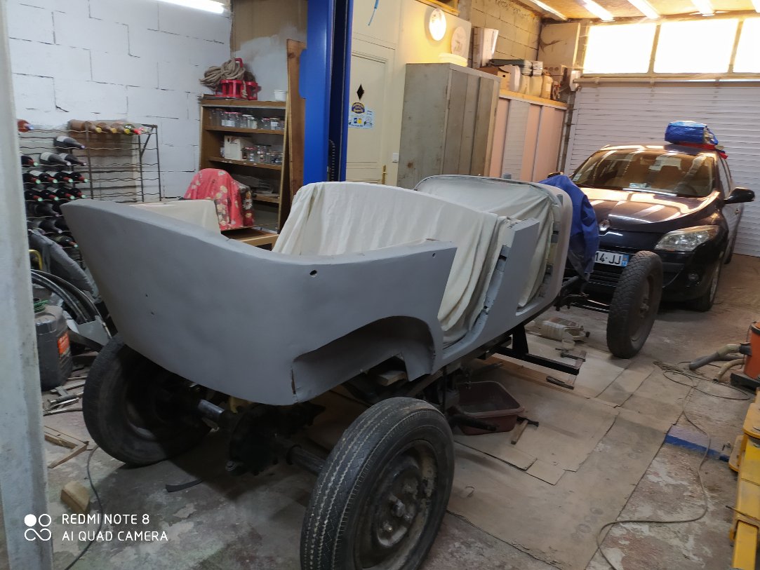

avec l’apprêt on voit bien mieux les petits défaut restant alors encore un peu de masticage ponçage

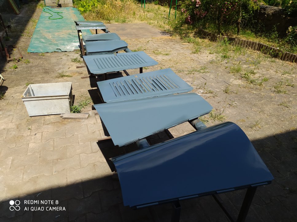

j'ai passé la 1ere couche de peinture

Message par peseux »
c'est une couche pour voir le derniers défauts qui sera poncée avant la couleur définitive

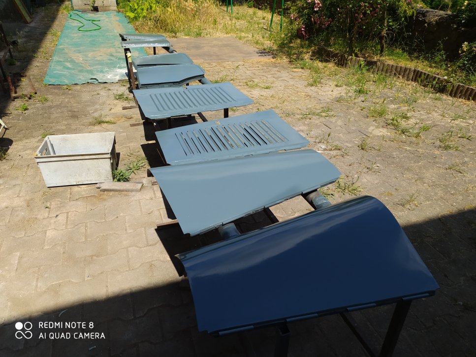

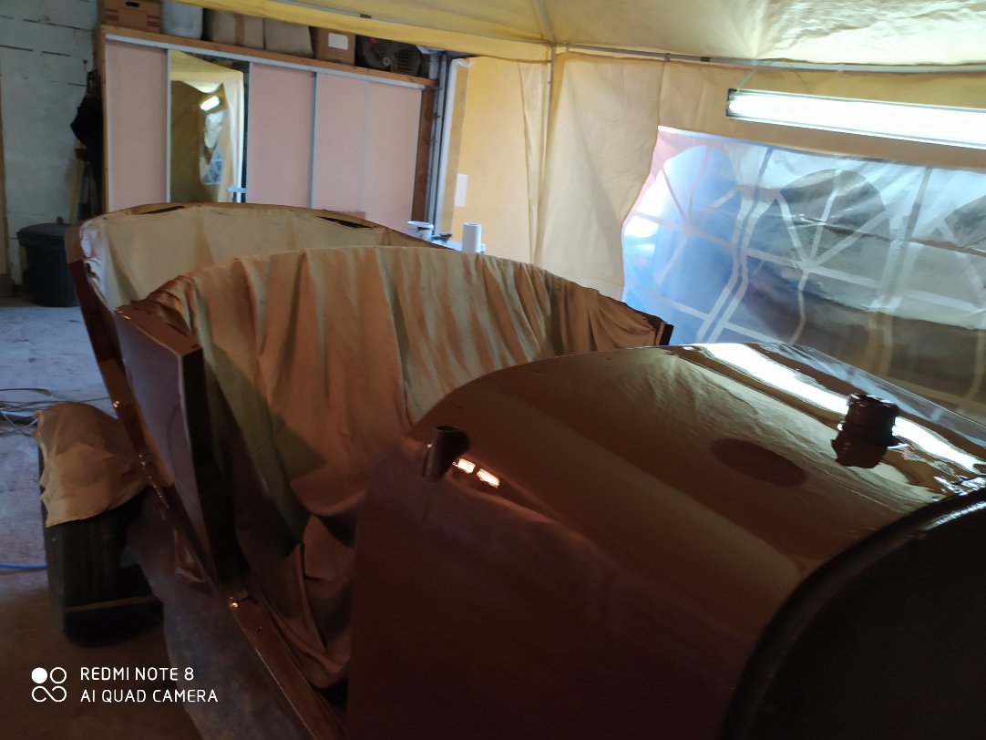

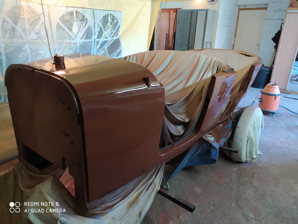

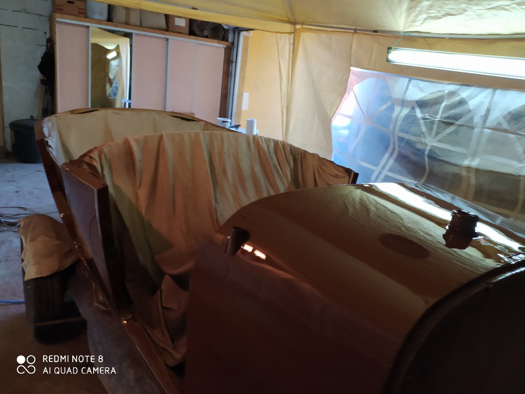

peinture finie mais encore du boulot et le puzzle n'est pas encore complet

Re: citroën B2 puzzle
C'est tout beau.
Tu as fait la peinture en cabine ?
Ch.
Messages : 254
10HP car : B2 torpédo luxe
j'ai fais la caisse dans mon garage après avoir dépoussiéré et laver le sol sous un abris plastique genre tente de réception et capot , ailes dehors(entre 22 et 25 °) en fin d'après midi à l’ombre par précaution comme dans les photos plus haut

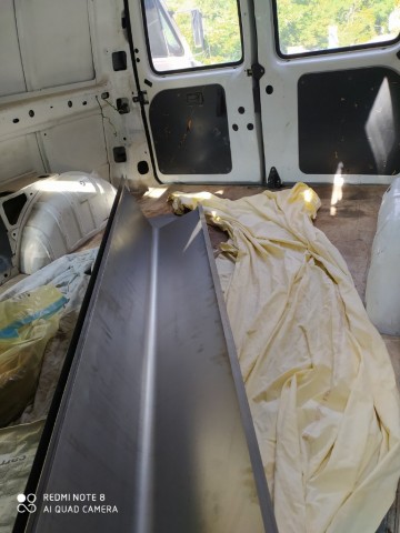

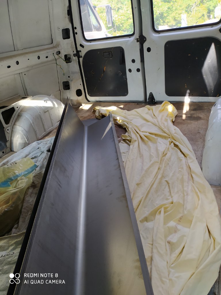

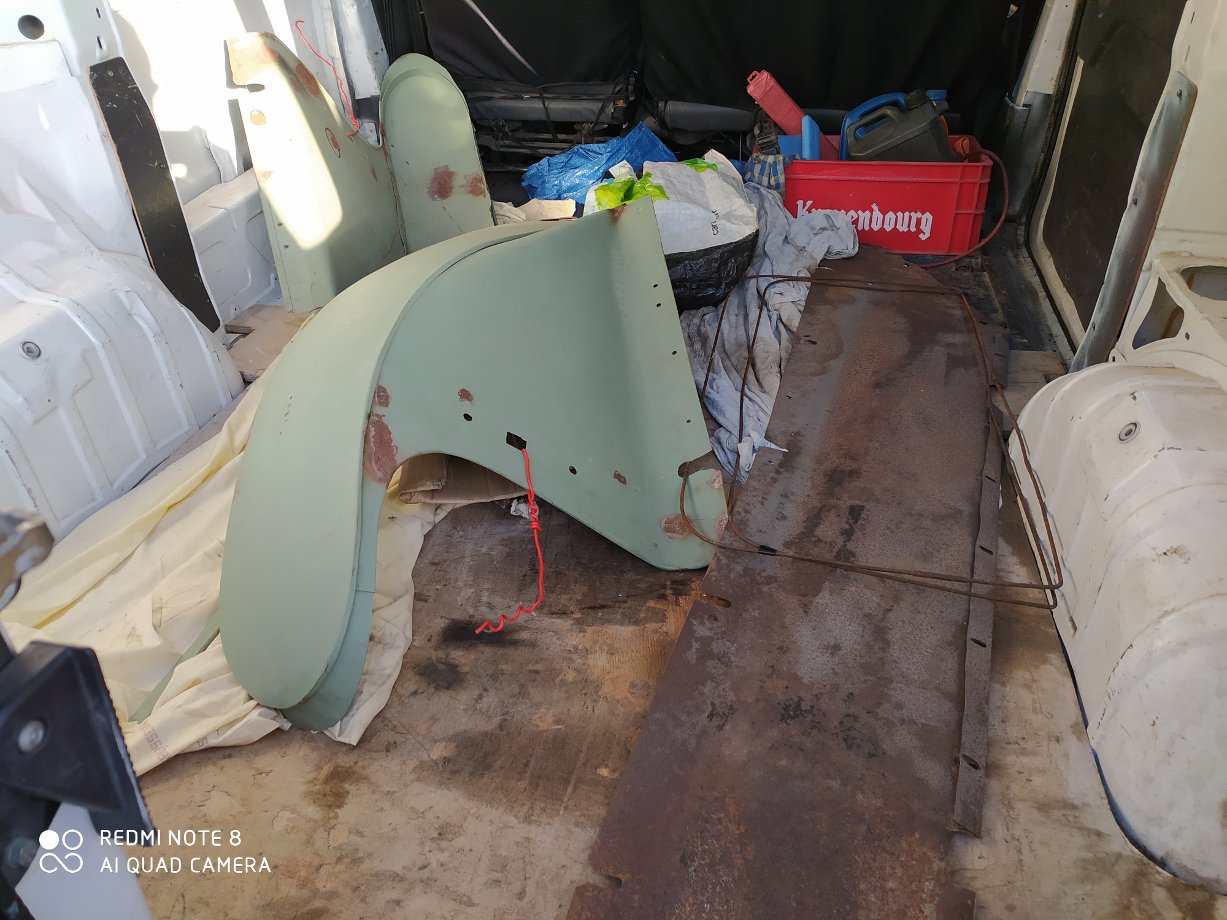

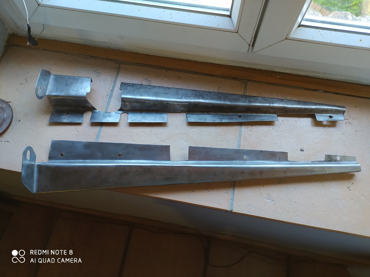

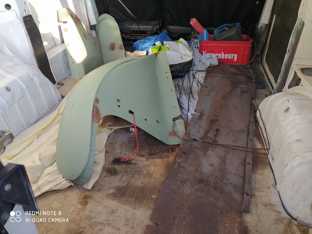

le puzzle se complète; dimanche je suis allé chercher les tôles de bas de caisse pliées par un ami vers Toulouse,2 pour moi et 2 pour l'ami Pascal que j'ai livré hier vers Clermont-Ferrand ce qui m'a permis de récupérer deux ailes avant à finir de restaurer, un modèle de bas de caisse et d'autres bricoles
je vais pouvoir bien avancer....chouette!!

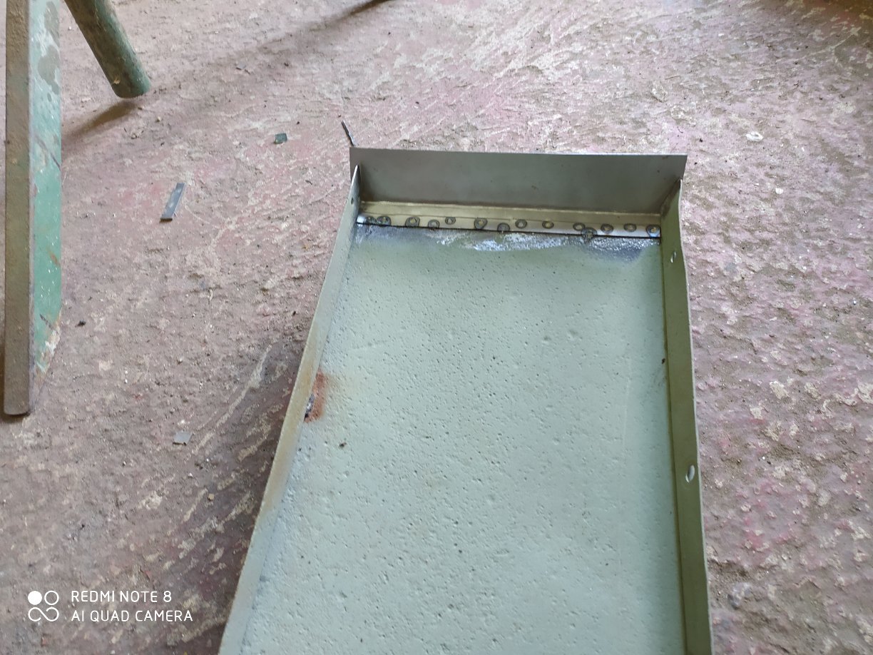

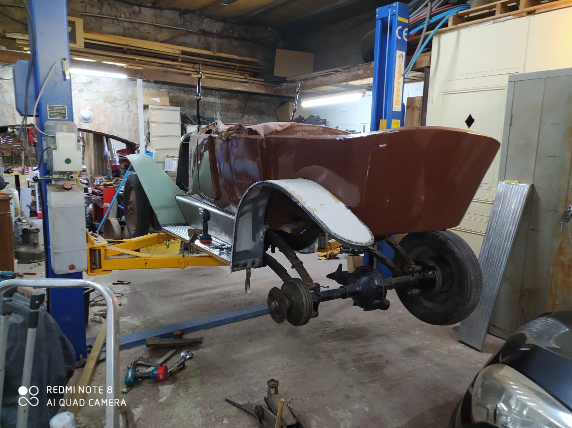

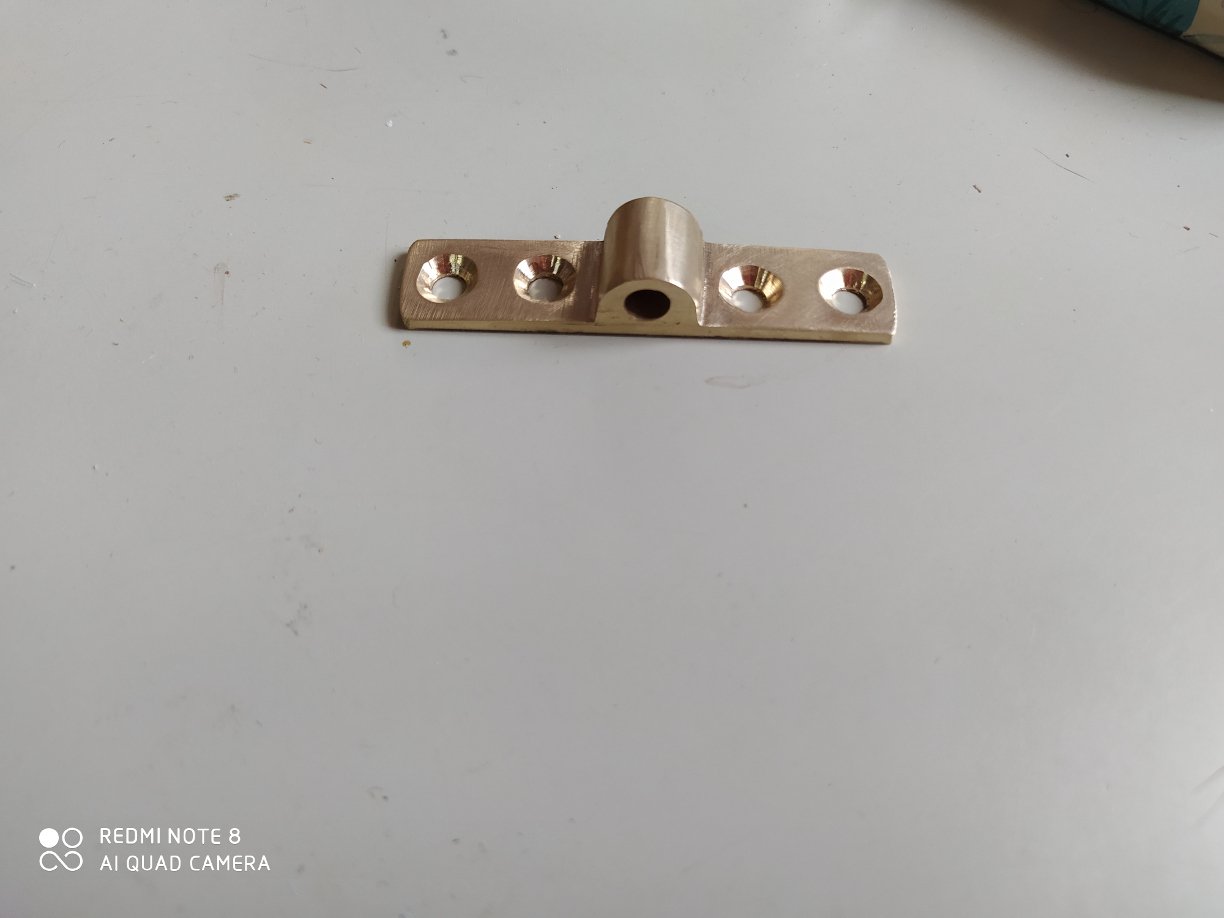

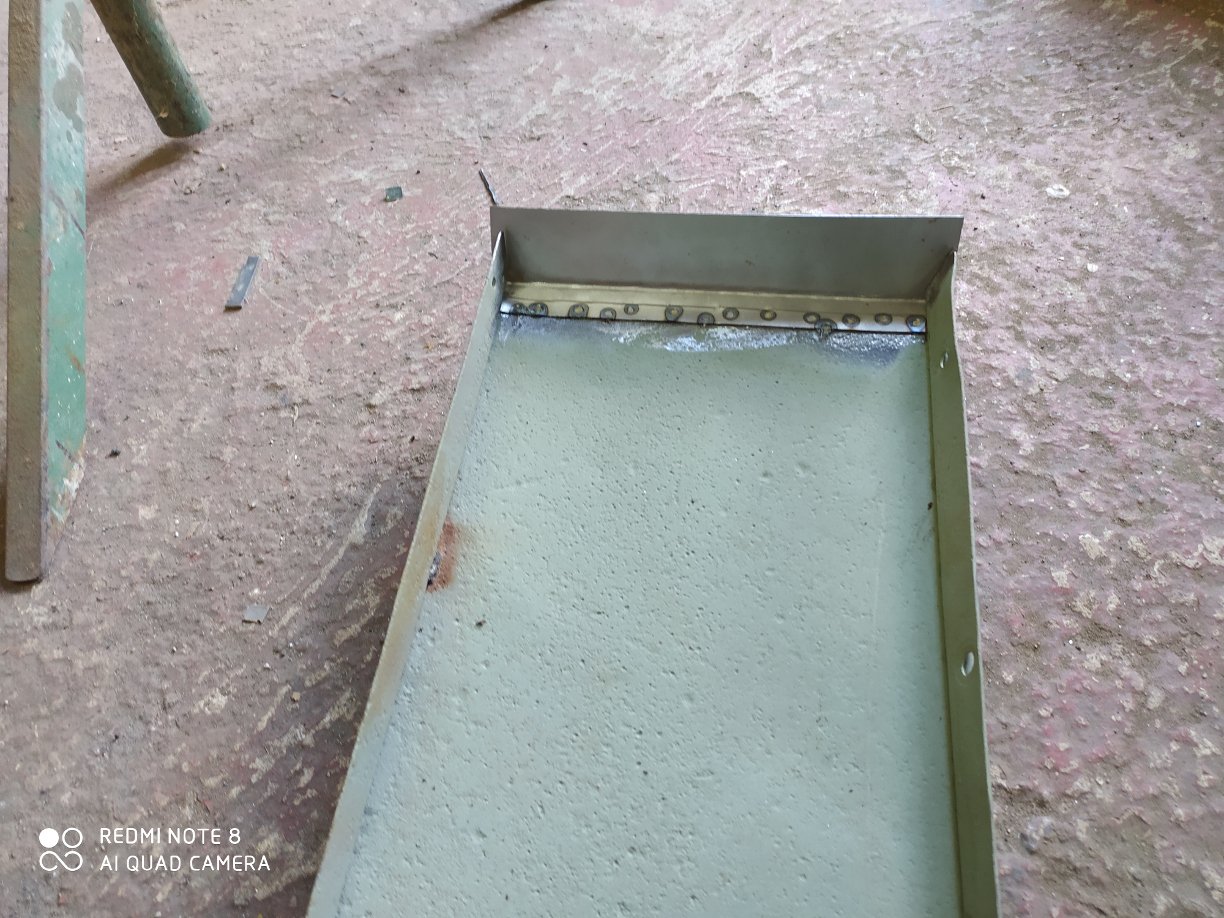

ça faisait un moment que je n'étais plus venu, travaux dans la maison; reprise du chantier B2,les petites tôles entre châssis et ailes ,car j'en avais besoin pour présenter mes ailes
et aussi le support d'axe de capot
j'ai fait au mieux car pas le modèle

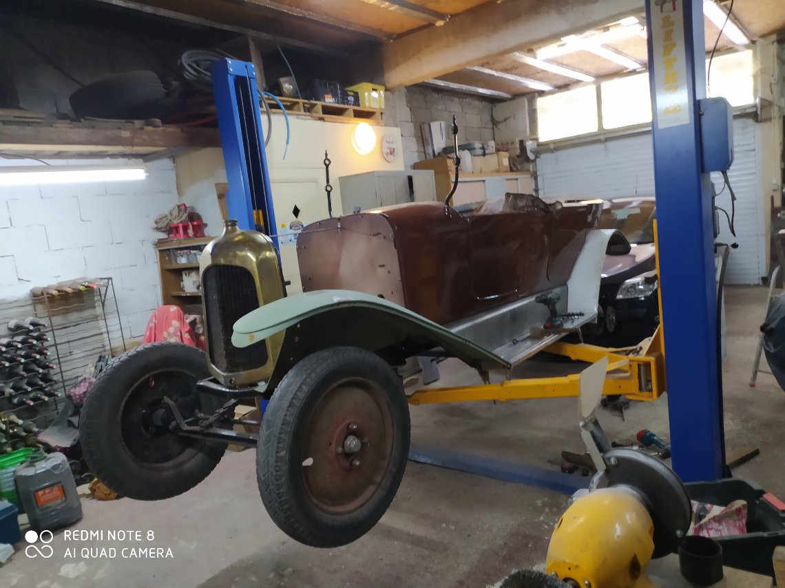

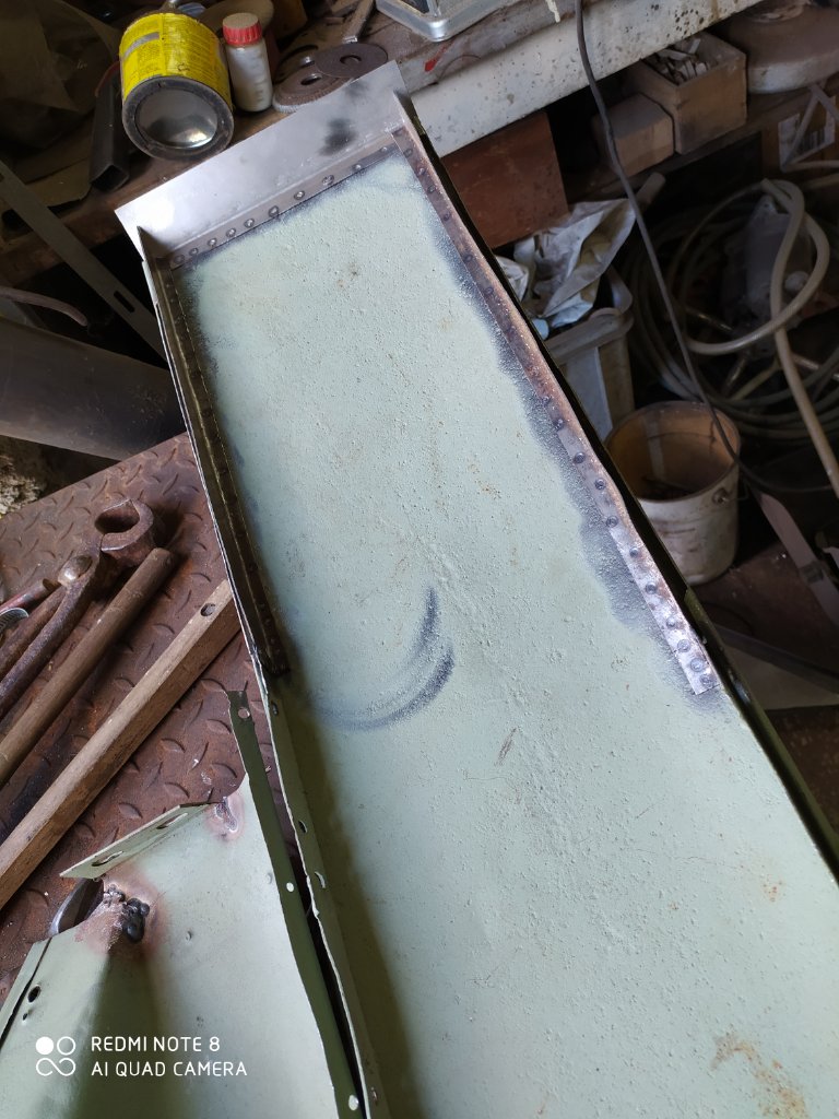

début de réparation sur mes ailes avant car j'en ai besoin pour faire le montage à blanc de l'ensemble ailes bas de caisse et marchepieds bon y a du taf , compléter les parties manquantes et beaucoup de débosselage + quelques trous à boucher , je vais tout de même pouvoir faire ce montage et je ferais les finitions plus tard

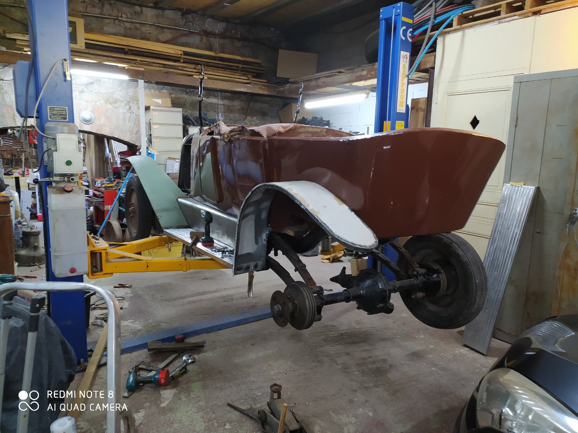

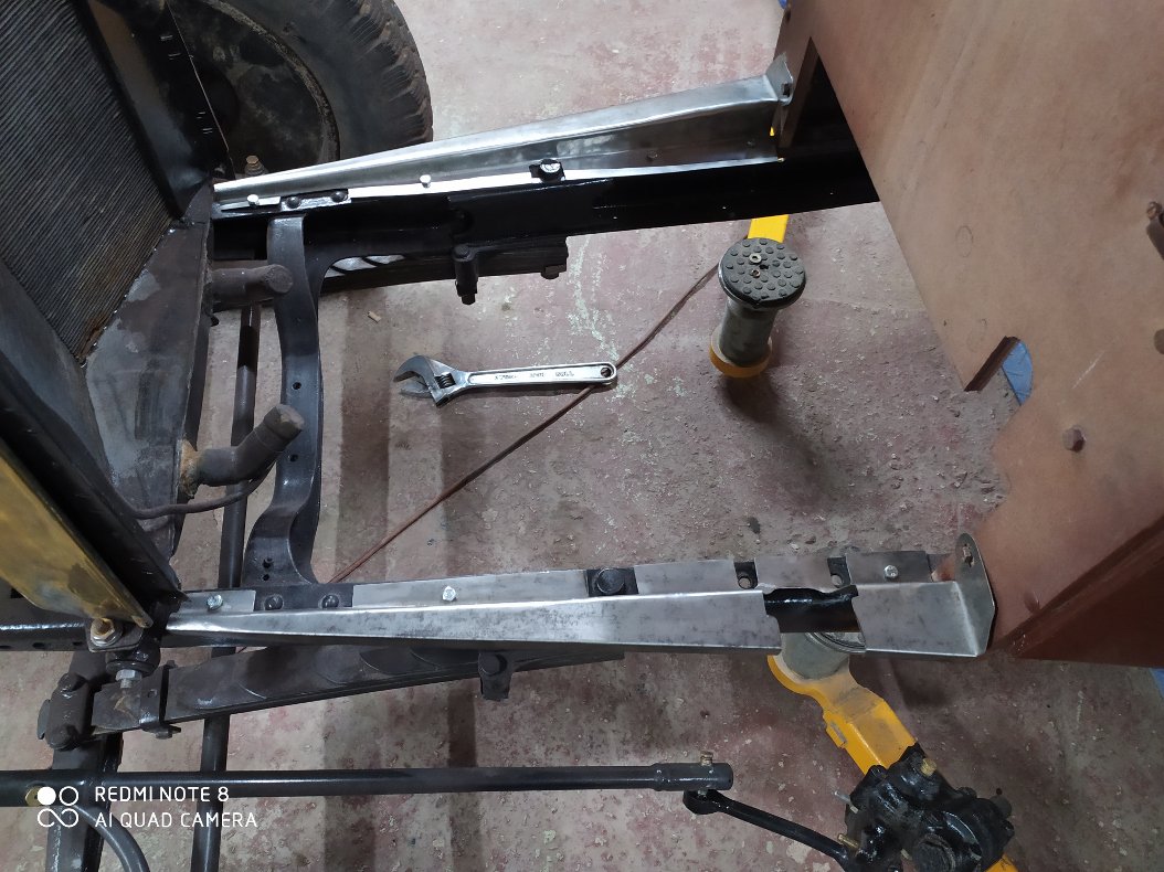

montage à blanc d'un côté
par contre je ne sais pas à quoi ressemblent les support d'ailes
Message par fliper »
pas mal
