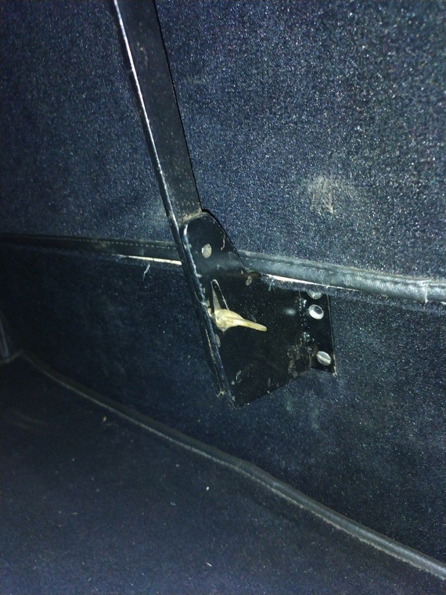

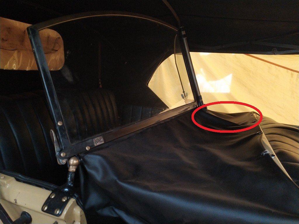

Merci Sébastien pour ces photos.
Quelques précisions STP: Y a t il une barre sous la toile?
PB Kapp détail fixation1a.jpg (118.07 Kio) Consulté 26536 fois
Est il possible d'avoir d'autres photos droite gauche dessus dessous, des cotes, angle d'inclinaison, diamètre de la boule, enfin tout ce qui peu permettre de refaire cet ensemble.

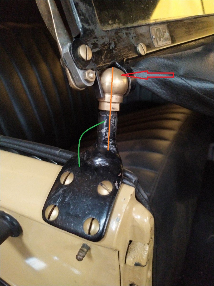

PB Kapp détail fixation2a.jpg (193.34 Kio) Consulté 26536 fois
Plus de détail aussi. C'est le premier PB que je vois monté avec cette pièce. sur une B2il y a un coffre, je ne sais pas si ce montage pourra être fait comme toi.

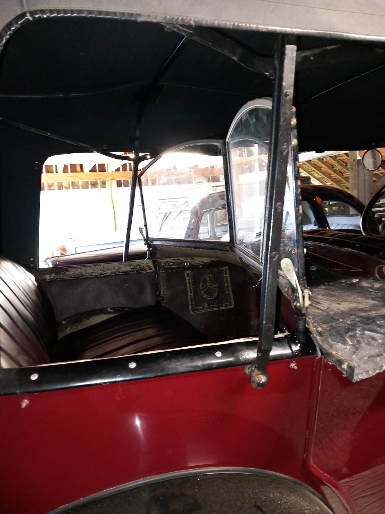

PB Kapp détail fixation3.jpg (277.3 Kio) Consulté 26536 fois
Pour les photos supplémentaires, si tu penses que ça chargera trop le forum, tu peux me les envoyer directement par Mail. Je les transmettrais à MG23 avec qui je suis en contact.

ppf63 a écrit : 08 sept. 2023, 07:25 Quelques précisions STP: Y a t il une barre sous la toile?
Non rien d'autre.
ppf63 a écrit : 08 sept. 2023, 07:25 Est il possible d'avoir d'autres photos droite gauche dessus dessous, des cotes, angle d'inclinaison, diamètre de la boule, enfin tout ce qui peu permettre de refaire cet ensemble.
Je vais regarder mais c'est à adapter en fonction de ta carrosserie, sur B14 on est en tout acier, ta B2 est en composite bois/métal, la largeur de caisse n'est pas la même.
Globalement tu fais une platine que tu montes sur la carrosserie
Tu montes/tournes une boule sur un axe tu le pointes à ta platine et tu ajuste la longueur et l'angle par essais successifs.
Moi je n'avais pas les pièces non plus.
Je pense qu'il existait un "kit" à l'époque pour B10, B12, B14 et AC4 SOP/CP qui partageaient la même coque, pour les "vieilles" type B2 c'était adapté à la main.
ppf63 a écrit : 08 sept. 2023, 07:25 Plus de détail aussi. C'est le premier PB que je vois monté avec cette pièce. sur une B2il y a un coffre, je ne sais pas si ce montage pourra être fait comme toi.
C'est une pièce dédiée avec un système de 1/4 de tour pour le démontage rapide.

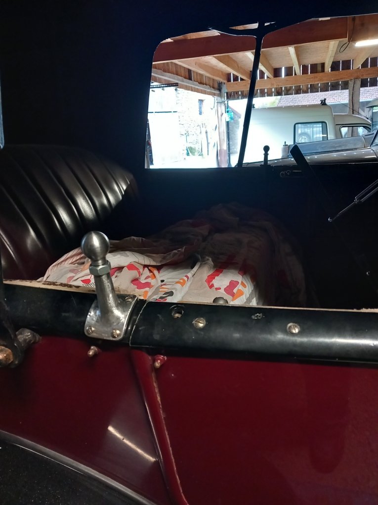

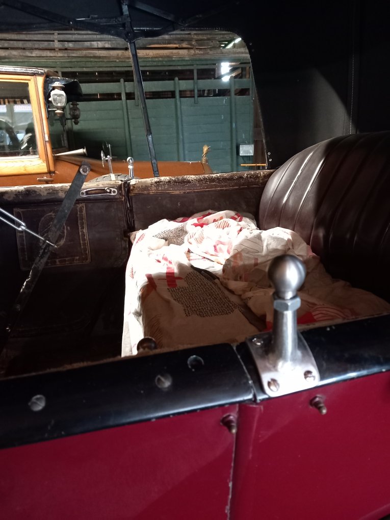

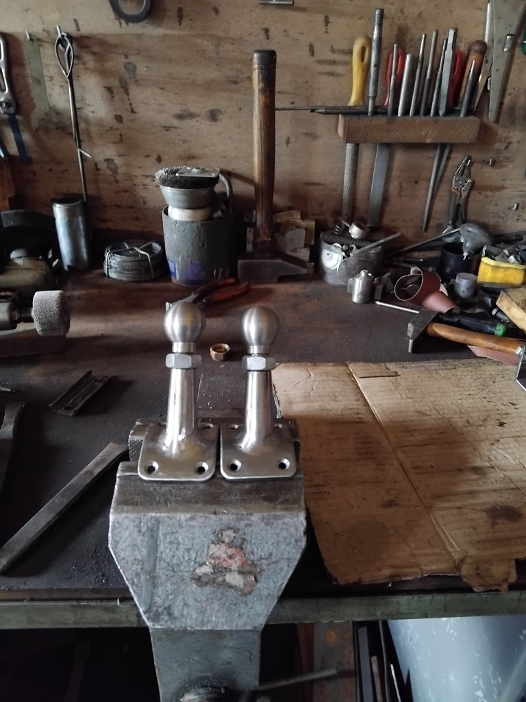

Avec Michel, nous avons fait refaire des supports extérieurs pour tenir les pare-brise KAPP.
Voici donc le résultat:

Reste à les peindre en noir.

Quelques photos du travail fini:
