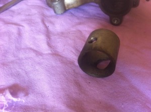

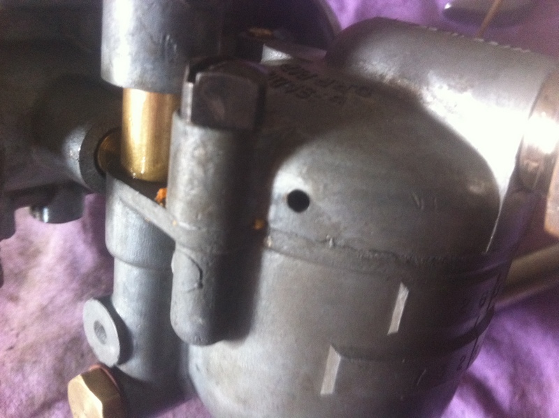

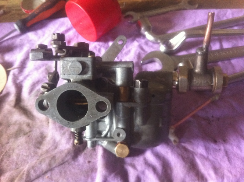

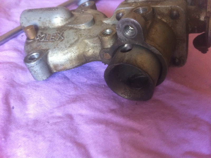

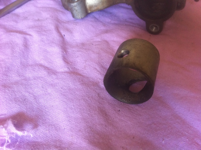

davmin
Messages : 175
10HP car : B2 torpedo
Re: bougies noires
Message par davmin »
bonjour c4ix,
merci pour ta proposition , je te met les photos de mon carburateur ainsi que de la buse, si tu avait ce qu'il faut de disponible et qui ne te sers à rien ce serais super, tu me diras tes conditions en MP, pour les gicleurs j'ai peut-être trouvé un 100 et un 105 chez dep...o, mais je dois rappeler a+
