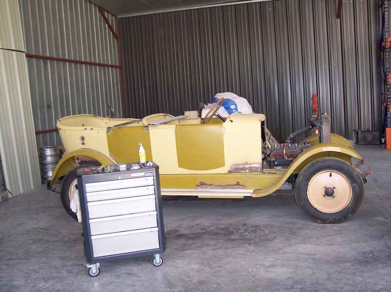

suite de la restauration du 6 cylindres :
ajustage des ailes av a chassis .

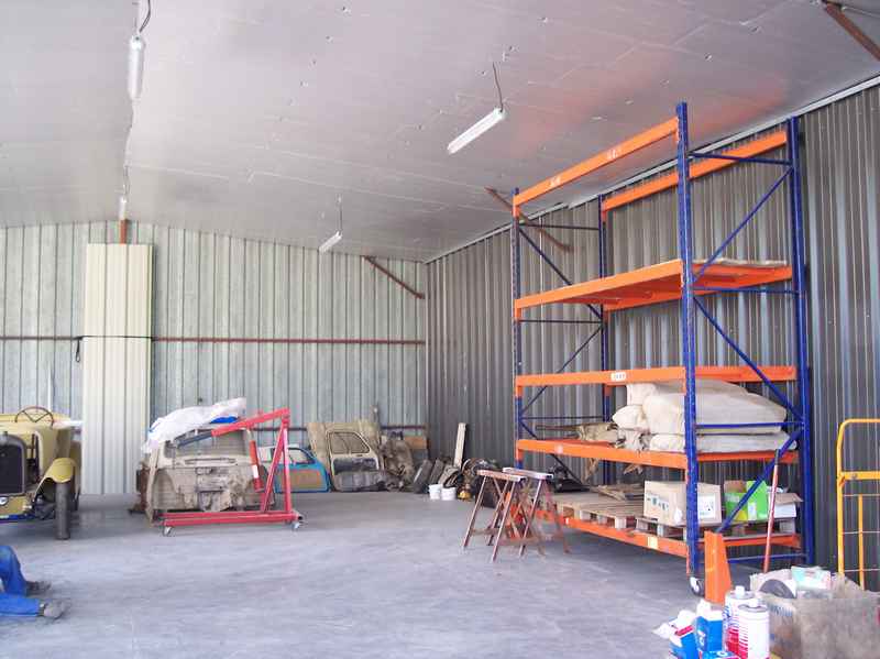

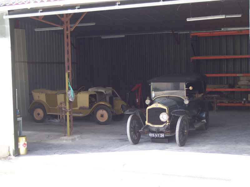

bonjour a tous !
après 2 mois de travail sans relache avec 1 ami collectionneur (et oui les vacances seront pour plus tard ) voici mon nouvel atelier d'une superficie de 250 m² .
