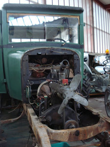

Reste à comprendre pourquoi sur notre voiture le circuit électrique intervient là-dedans. Il semblerait que les modifications soient anciennes puisque la voiture est dans la famille depuis plus de 40 ans.
La présence d'une bobine montée sur la voiture n'est certainement pas d'origine:
- B14
Re: Electricité B14 1928 : section des cables
Publié : 27 févr. 2013, 13:08
Si il y a une bobine c'est que l'allumage d'origine était défaillant et qu'il a été bricolé avec les moyens du bord (une bobine donc).

Tu ne commences pas par sabler le châssis?
Publié : 27 févr. 2013, 15:00
par iclo
La photo est ancienne et date d'il y a un an et demi : le châssis a été traité et repeint depuis.
On a d'ailleurs été très agréablement surpris par son état: pas vraiment de corrosion, juste une rouille superficielle.
Je ai posté cette photo parce que c'est la seule que j'ai sous la main qui montre la bobine montée sous le réservoir.

Si tu as une bobine pour l'allumage il te faut obligatoirement un + donc effectivement amperemètre débranché tu n'avais plus d'allumage. En grossissant ta photo il me semble voir une tête d'allumeur donc le voltex ne sert que de distributeur de HT sur les bougies.

J'ai enfin pu passer vérifier sur la voiture et en effet, c'est bien une bobine cablée sur l'ampermetre "comme un consommateur classique" au même titre que les phares, etc.

Ta voiture est une F ou une G? Tu as une photo du tableau de bord?
Le bas moteur et la culasse semblent être F ainsi que le réservoir.
Le bloc lui est un 30'.

D'après mes informations (carte grise) c'est une F
Maintenant, je vous laisse me le confirmer:
Publié : 28 févr. 2013, 10:22
Le capot oui, mais il faudrait le tableau de bord.
D'autre part elle a été re-carrossée localement (à quelle époque?).

A quel endroit penses-tu que la carrosserie aurait été modifiée ?
Publié : 28 févr. 2013, 14:06
Des la tôle de haut-vent tout est "fait maison", pare-brise, portes...
