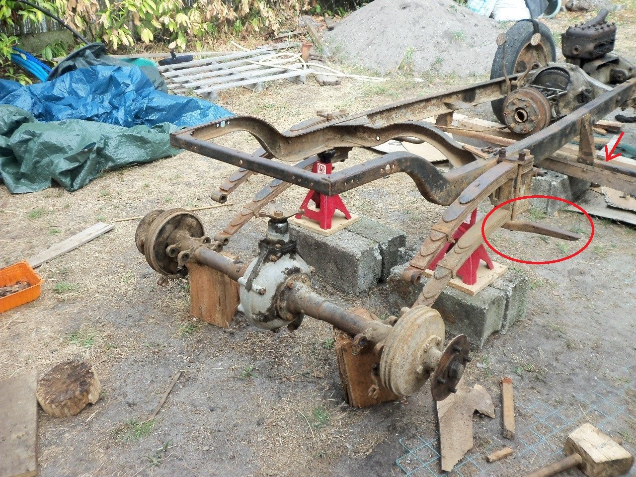

On voit mieux sur celle-ci: la barre avant est "traversante" et fixée sur des pattes. L'arrière est fixée sur les amorto.

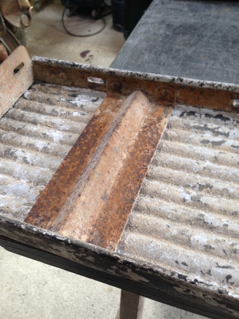

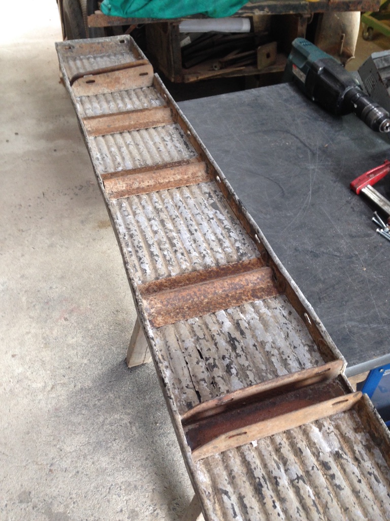

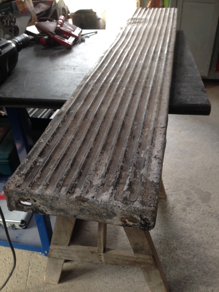

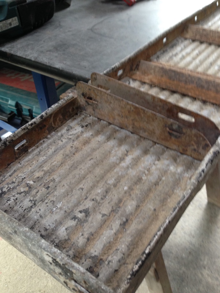

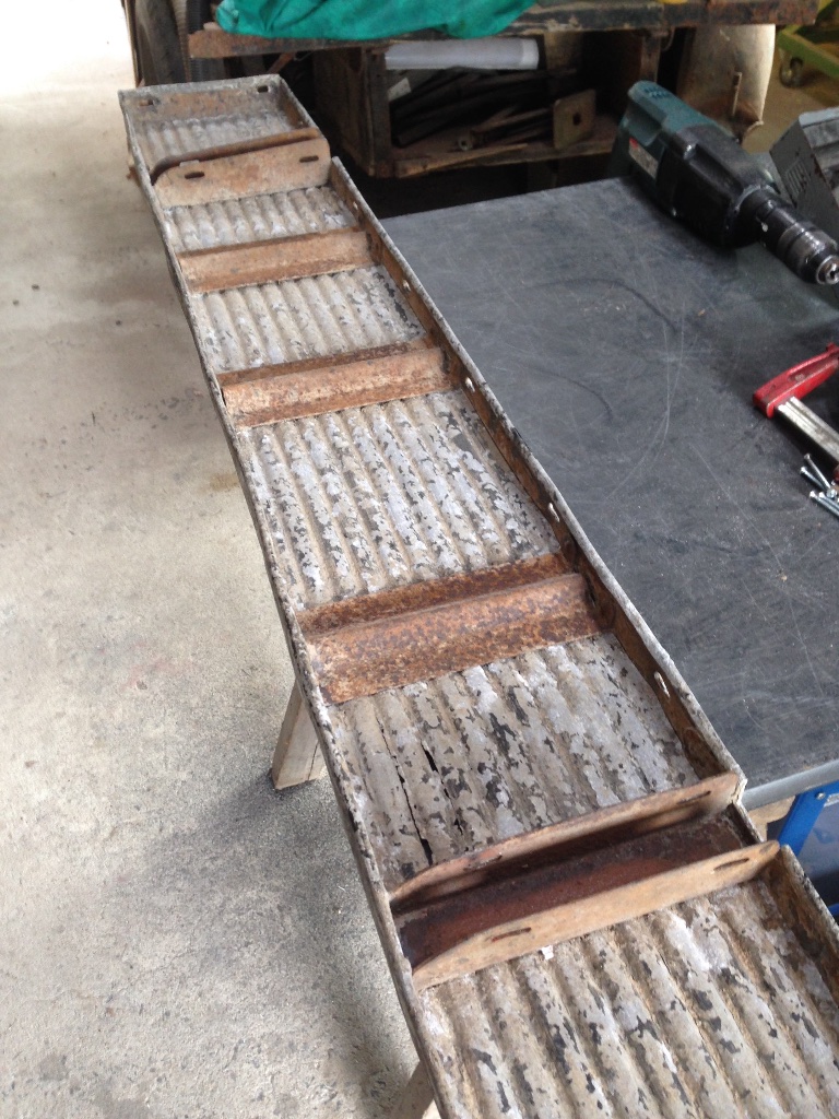

Comme convenu, voici quelques photos d'un marche pieds de B2.
Toutes les voitures ne sont peut-être pas avec ce même modèle, la fabrication de celle-ci est de 1924.
Christophe, s'il te manque une côte, tiens moi informé.
Cordialement.
Loïc
Cordialement.
Loïc

Tu veux essayer de refaire des marches pieds comme ceux de la photo ? Avec les grosses nervures?
- Messages : 233
Re: Marchepied B2
Pour l'instant je suis parti pour faire les tôles d'alu comme Bernard, c'est à dire des petite côtes au pas de 5mm.
La tôle est plate et c'est une baguette qui fait le tour.
Le laminoir est dessiné mais pour l'instant les cylindres ne sont pas usinés.
Le soucis c'est que je n'ai prévu la possibilité de passer que de la tôle de 250mm et je pense que pour refaire ce type de marche-pied il faut partir d'une tôle plus large. (partie plane + les bords tombés).
Autrement il aurait pu être envisageable de faire un autre jeu de cylindre avec la forme de ces nervures
De plus je pense que ces marche-pieds sont plutôt emboutis.
Loic433 va peut-être pouvoir nous dire quelle est la hauteur du bord et l'épaisseur de la tôle d'alu.

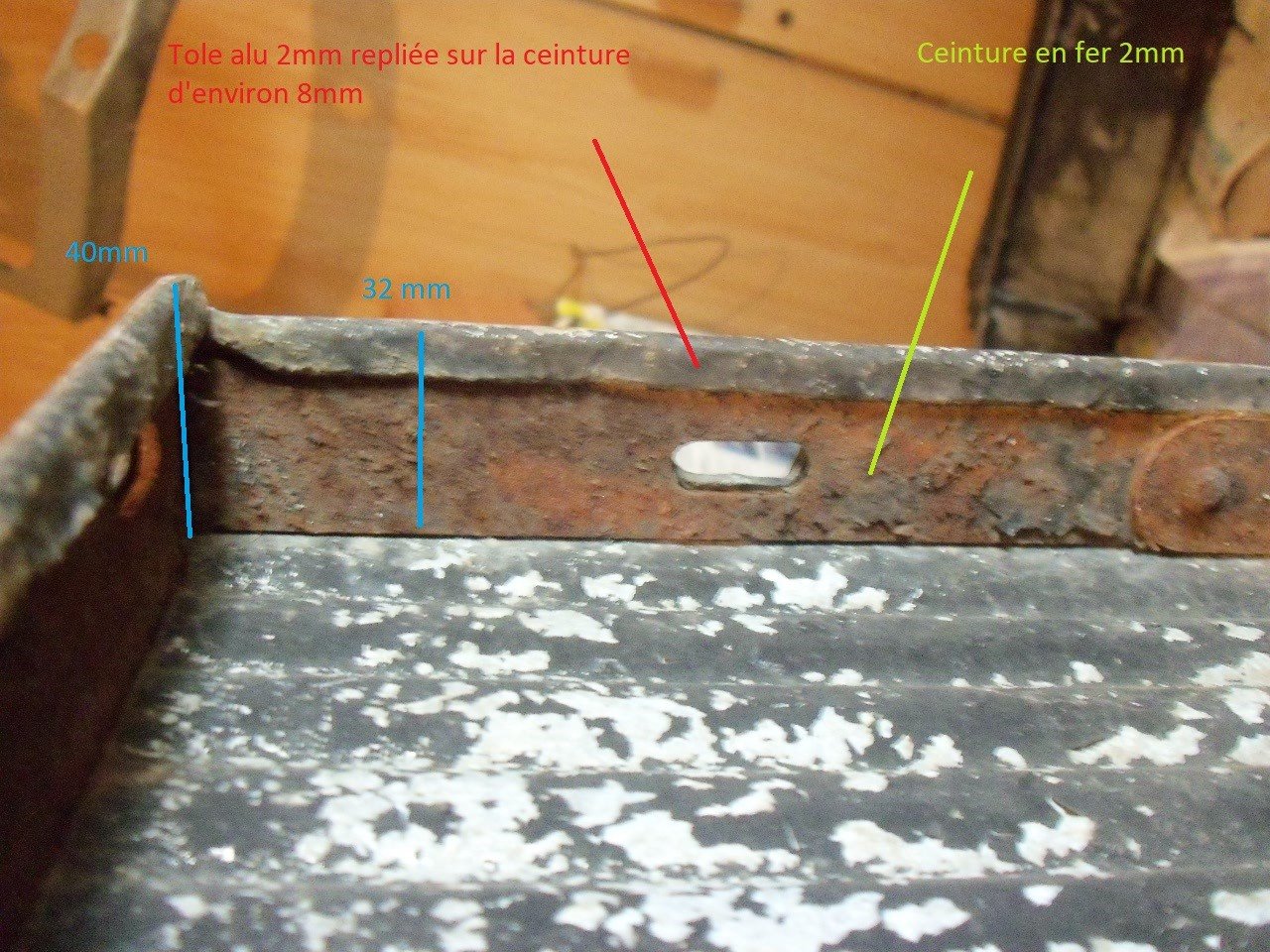

La tôle alu fait 2 mm d'épaisseur. Le marchepied est renforcé par une ceinture en tôle métallique de 2mm également, coincé par pliure de l'alu. Les petits côtés sont plus hauts (40mm) contre 32 pour les grands.
Des photos valent mieux que du bla-bla.

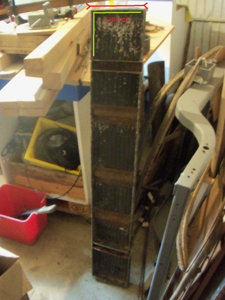

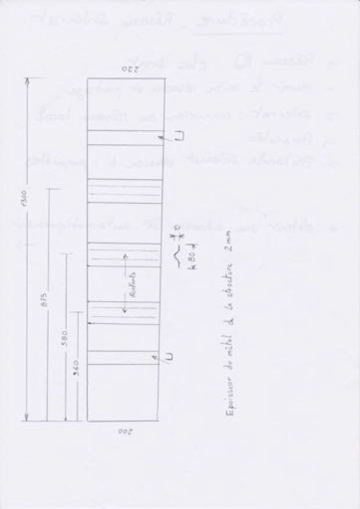

Mes côtes sont identiques à celles de Jacques, mais pour utiliser un laminoir il faut que le marche pieds ait les côtés parallèles.
Les miens font 200 mm à l'arrière et 220 mm à l'avant, et il serait bon dans ce cas d'utiliser une bordureuse de tôlier puisque les nervures ne seront pas parallèles.
Il faudrait peut-être s'adresser à quelqu'un qui saura utiliser l'appareil dans ce cas de figure, ça ne doit être évident à travailler sur la longueur.
Bon courage pour la suite.
Loïc.
Loïc.

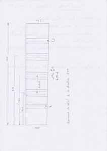

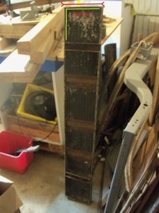

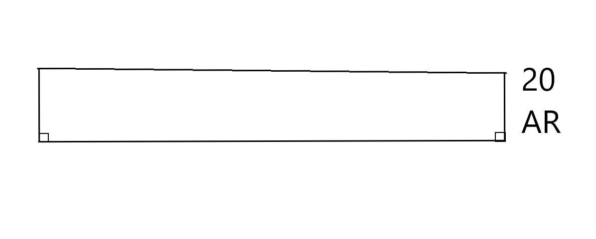

Avec des largeurs de 200mm et 220mm, peux tu me dire si la forme du marche pied est en trapèze ou trapèze rectangle?
Re: Marchepied B2
hum... moi qui n'avais même pas remarqué la différence....Je regarde et te dis.
Re: Marchepied B2
Je n'en n'ai qu'un en état. L'autre a servi de paillasson à un tracteur. Sous toute réserve ça ressemble à ça :
Donc rectangle du côté intérieur.
J'espère que d'autre pourront confirmer.
LOIC443
- Messages : 39
Re: Marchepied B2
Je suis d'accord, le marchepied est à angle droit coté bavolet, je viens de regarder de près même si cela n'est pas très évident. Avec le temps la saleté s'est logée entre l'armature en acier et l'aluminium, la rouille qui a gonflée le tout fait que cela n'est plus facile à vérifier.
A bientôt.
Loïc
