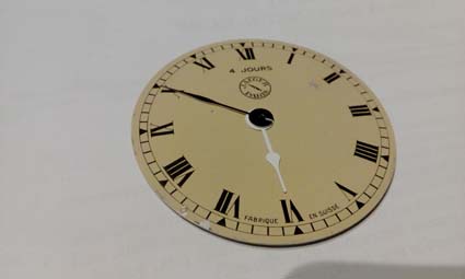

Sur notre B14, nous avons une horloge 4 jours Jaeger qui n'est plus opérationnelle. Je sais qu'à l'époque où la voiture était arrivée dans la famille, elle avait été ouverte et déclarée difficilement réparable.
Je serai tenté de la remplacer par un mécanisme électrique, soit en copiant la façade (décalcomanie ? ) soit en achetant une montre identique et aussi inopérante (Le but étant de conserver l'actuelle en stock pour une hypothétique remise en étant 100% d'origine plus tard et donc de ne rien faire d'irréversible)
Est-ce que quelqu'un aurait déjà fait ce genre de transformation ? Est-il possible de caser un mécanisme moderne dans le boitier existant ?

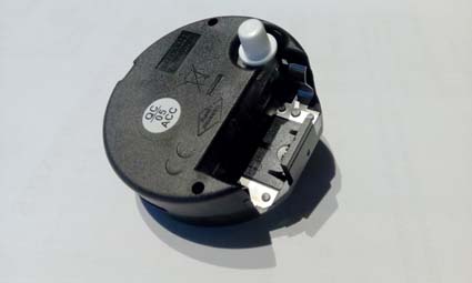

Pour l'horloge d'origine, il faudrait voir ce qui est cassé, j'ai toutes les pièces en stock en jeager à part l'organe réglant.
On peux adapter un mouvement quartz de 16.2 mn d'épaisseur et de 49 mn de diamètre.

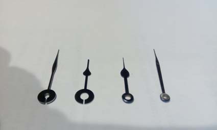

Il existe des aiguilles qui ressemble de très prêt aux aiguilles d'origine.
On ne peux pas monter les aiguilles d'origine à cause de leur poids et du diamètre de perçage de l'aiguille de minute trop petit.

Pour le mécanisme dont tu postes la photo, je vais regarder ça. (J'avais écumé l'année dernière les sites spécialisés mais sans trouver de mécanisme à quart à ces dimensions si tu as une source pour trouver ce genre de mécanisme rond)
