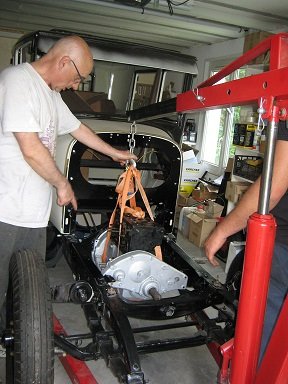

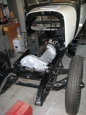

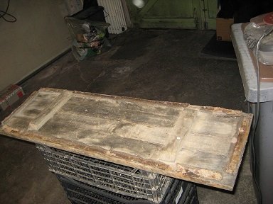

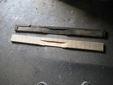

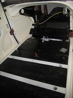

Quelques nouvelles de la restauration de ma B14 G berline.
Le confinement a eu au moins cela de positif c'est que j'ai eu un peu de temps à consacrer à ce que mon épouse appelle "ma maîtresse".
Remontage des mécanismes de porte, vitres, ...
Remise en état des joints du servofrein.
Remontage en cours du moteur après une vérification des jeux, réfection complète de l'étanchéité moteur et remontage dans le châssis.
Remontage de la boite et enfin aujourd'hui repose du plancher restauré.
Quelques photos illustrant ces étapes.
Montage moteur.jpg (41.58 Kio) Consulté 16819 fois
Moteur dans le chassis.jpg (40.94 Kio) Consulté 16819 fois
Refection d'une latte.jpg (35.74 Kio) Consulté 16819 fois
Un des element avant restauration.jpg (35.24 Kio) Consulté 16819 fois
Resultat plancher pose.jpg (30.18 Kio) Consulté 16819 fois
