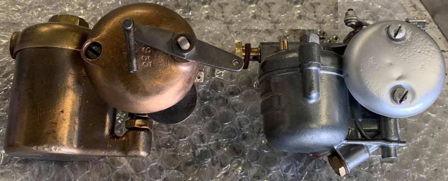

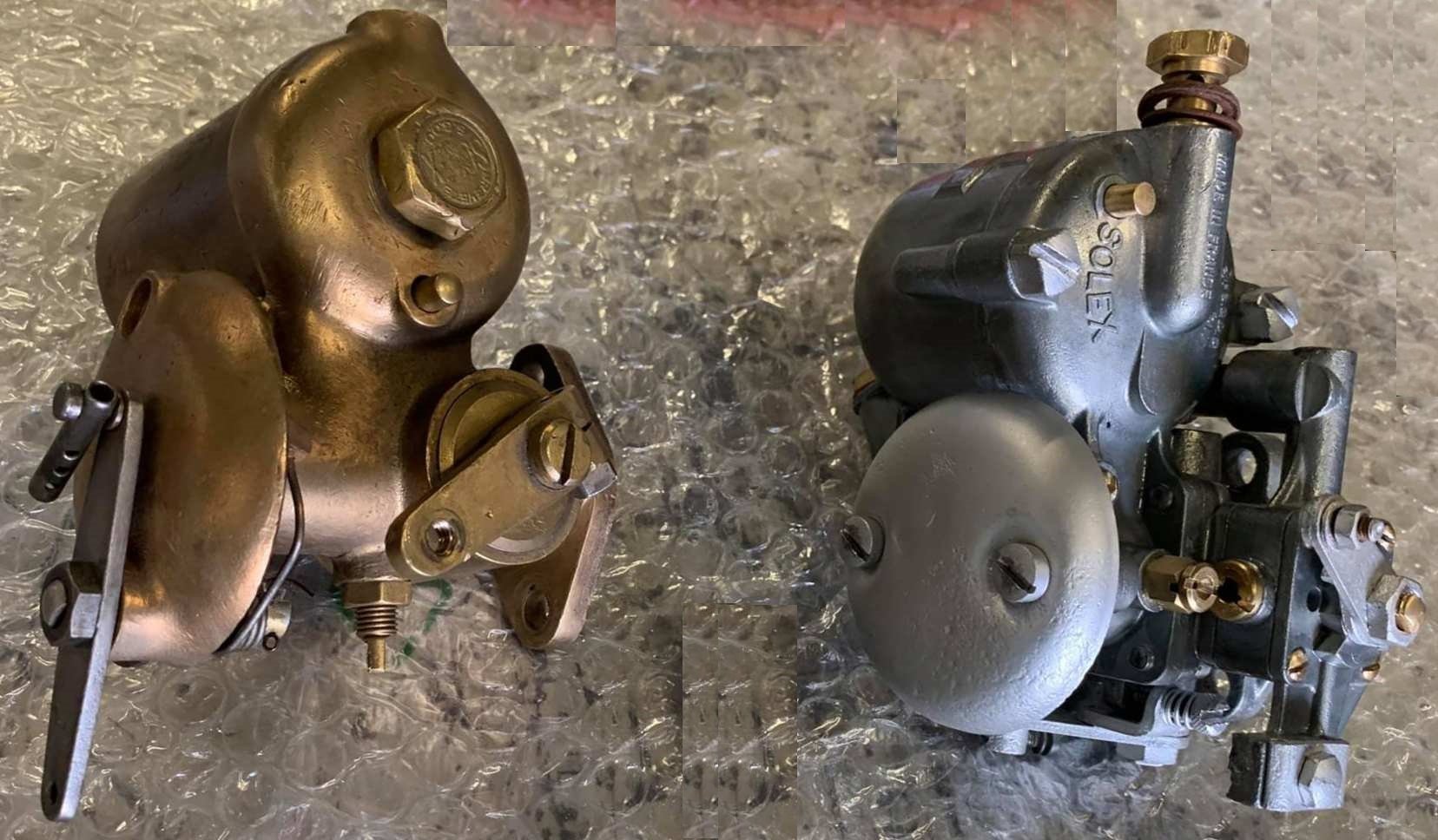

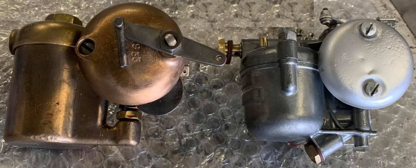

Déjà, avant guerre, Citroën conseillait de remplacer les carburateurs en bronze, par le nouveau carbu Solex, en zamac, 26 GHF, avec buse de 20 et gicleur principal de 100. ( ou 19 - 95 ).
Puisque tout le reste a été essayé, ce serait, sans doute une bonne chose. Pour ma part, je n' ai jamais eu de problème avec ce carbu qui, par ailleurs, est très économique et facile à régler.
Messages : 355
Re: Réglage carburateur solex 26 MHG
Il est certain qu'un bon carburateur Solex 26GHF remplace très très avantageusement un carburateur bronze !

et merci pour les conseils, je vais donc changer de carburateur et investir dans un GHF.

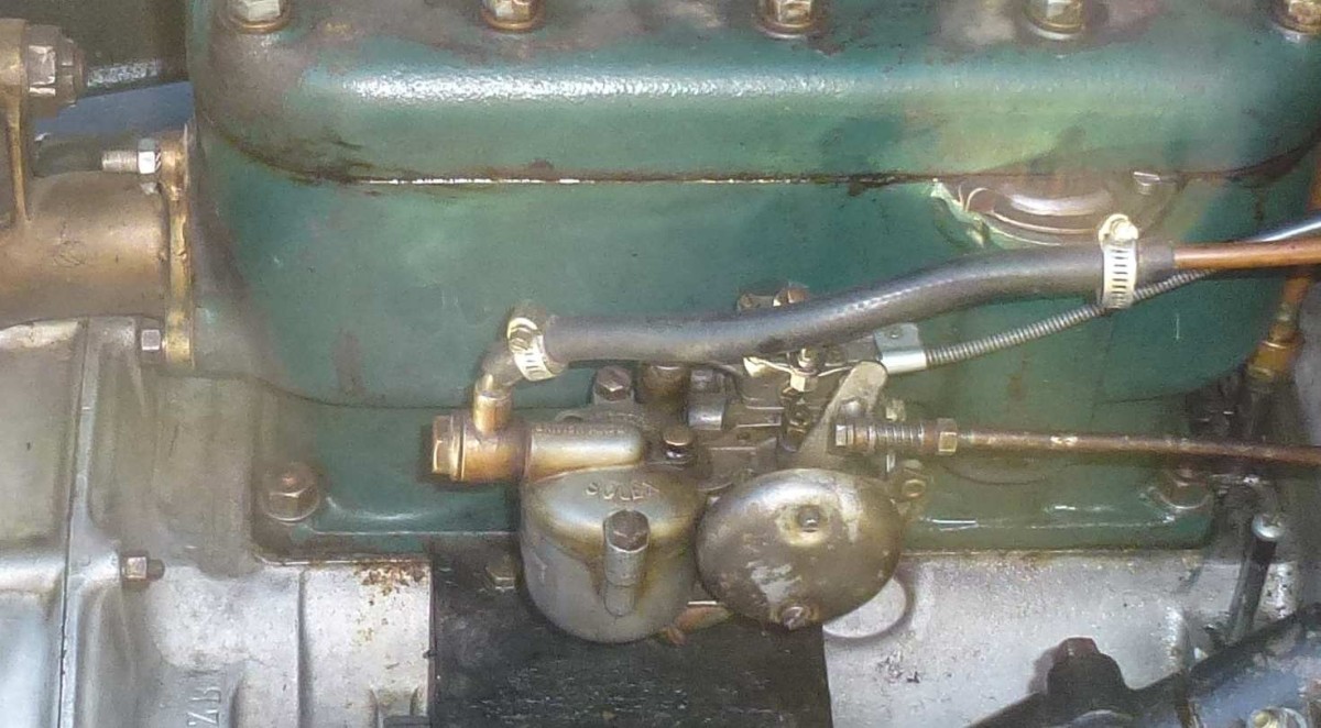

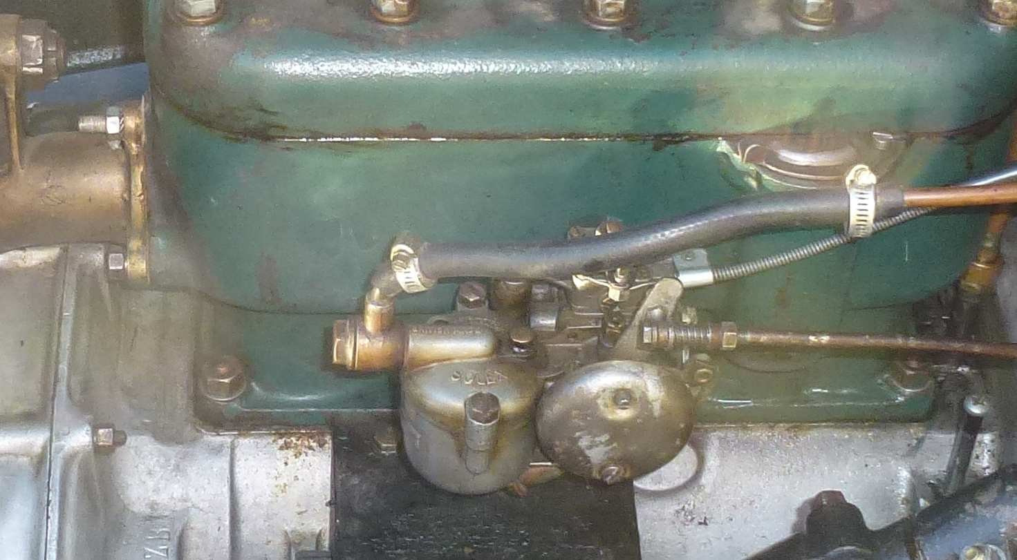

Voilà ce que ça donne, en place:
