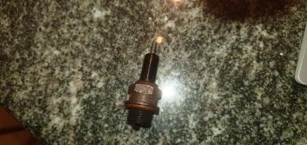

quand j'ai fait refaire mon moteur , le garagiste ma dit qu'il m'avait mis les bougies qu'il fallait pour ce moteur je ne connais pas la marque ce sont des PRLLYO 180M peut être que ça dira quelques chose a quelqu'un?

Pour en revenir aux bougies, il faut qu' elles soient suffisamment chaudes pour s' auto - nettoyer. Le moteur peut parfaitement démarrer avec des bougies froides, mais ensuite , elles s' encrassent et le moteur s' étouffe.
A vérifier ...

du coup vous mettez quoi comme bougie? Les miennes dont je ne connais pas la marque ont l’électrode en retrait a l’intérieur du culot
et sont bien noir de suie j'ai mis ça sur un mauvais mélange mais effectivement des bougies chaude permettrai peut être de réduire la suie

Et comme bougies monte des Champion D21 pour commencer et après tu verras.

Des bougies noires sont le signe d' un mélange trop riche. Avec une buse de 21, le gicleur adapté est un 105. ( diamètre de buse multiplié par 5
