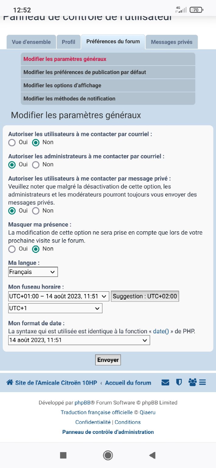

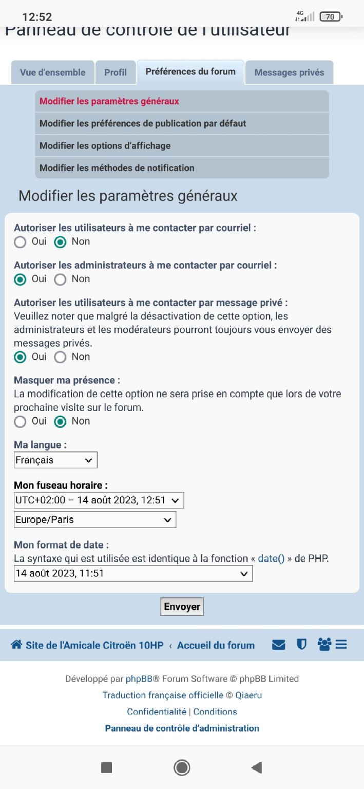

CALM a écrit : 14 août 2023, 12:41 Matinal .... En fait non, c'est l'heure d'affichage du site qui est 2H plus tôt que lorsqu'on post réellement.
Effectivement il y a un décalage dans chacun de vos profil, il faut faire ce changement manuellement chez vous
De là
Vers là
Messages : 352
Re: Soucis d'allumage ?
Merci Schum.
C'est fait.
