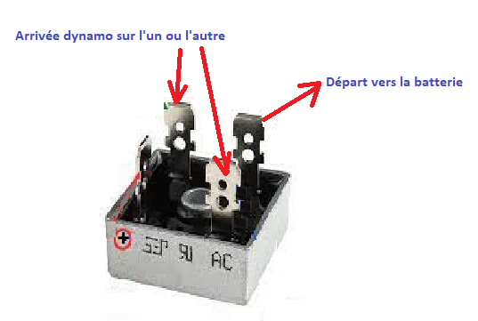

Ajout à ce que je viens de te dire à propose de la diode:
pour plusieurs raisons, il est préférable de commander cette référence plutôt que celle que j'ai mise en lien plus haut:
https://www.amazon.fr/SODIAL-redresseur ... 130&sr=8-5
- C'est moins cher.
- C'est un pont de diodes, donc c'est 4 diodes, ce qui veut dire que si tu en claquais une tu peux juste en déplaçant les connexions utiliser sa copine.
- Le boitier peut être mis à la masse pour faire radiateur
Car une diode a toujours à ses bornes une tension de seuil d'environ 0,6V . Si un courant de par exemple 10A la traverse, découlant de la loi d'ohm elle doit dissiper 0,6 x 10 , soit 6W . D'où chaleur, d'où nécessiter de dissipateur. Ces boitiers pont de diode sont justement adaptés en commutationde puissance.
N'hésite pas si tu as besoin de plus d'information.

Donc dans ton cas la diode fonctionnerait surement. Si tu fais l'essai avec le pont de diode que je t'ai indiqué, il te faut brancher le fil venant de la dynamo sur l'une des 2 bornes adjacentes à celle où il y a un + sérigraphié, et brancher le fil qui va vers la batterie sur la borne diamétralement opposée à celle où il y a un + sérigraphié.
