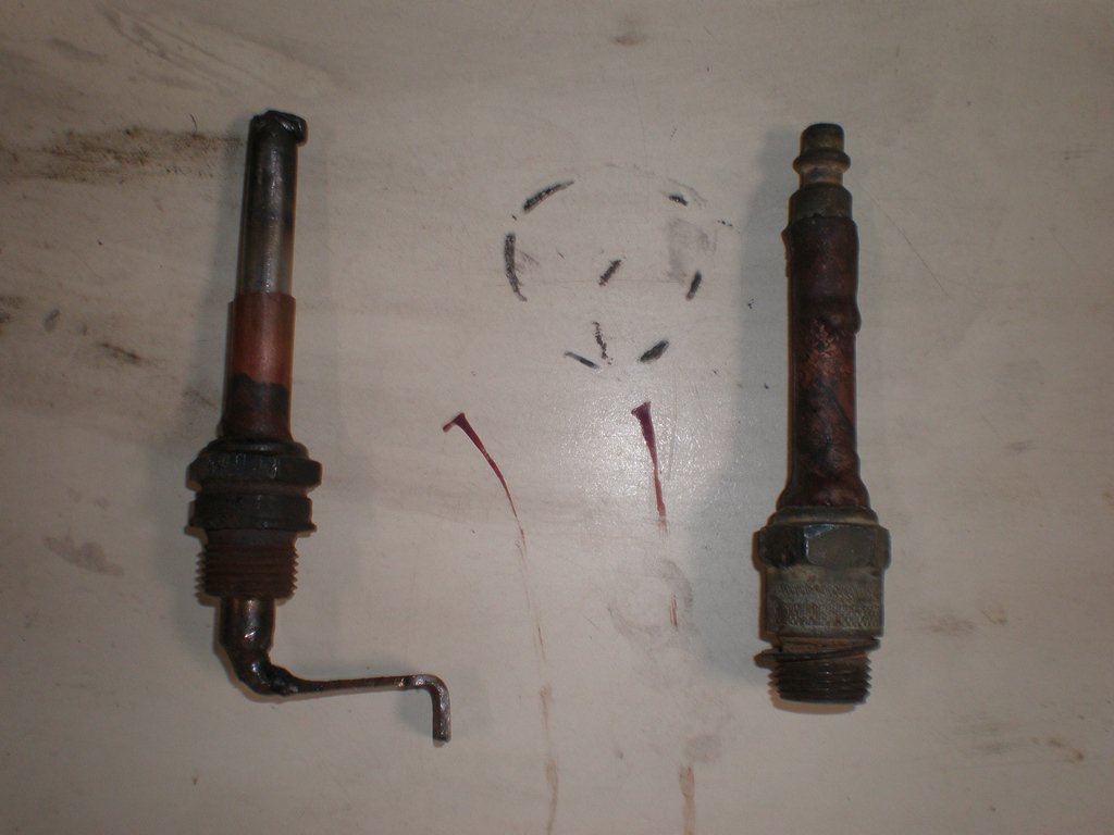

Voilà 2 outils que j'utilise régulièrement, à gauche une première fausse bougie pour mesurer le point mort haut, à droite une seconde pour "gonfler" le moteur et vérifier les fuites aux soupapes.

schum22 a écrit : 10 déc. 2024, 12:06 Sauf que sous la bougie ce n'est pas le piston tu es pile entre les soupapes, il faut un outil souple pour viser de travers, c'est pour ça que j'ai parlé de paille.
Vous aviez raison. Mesure refaite en utilisant un outil flexible, et les pistons bougent bel et bien. Merci beaucoup, vous m'avez évité beaucoup de galère.

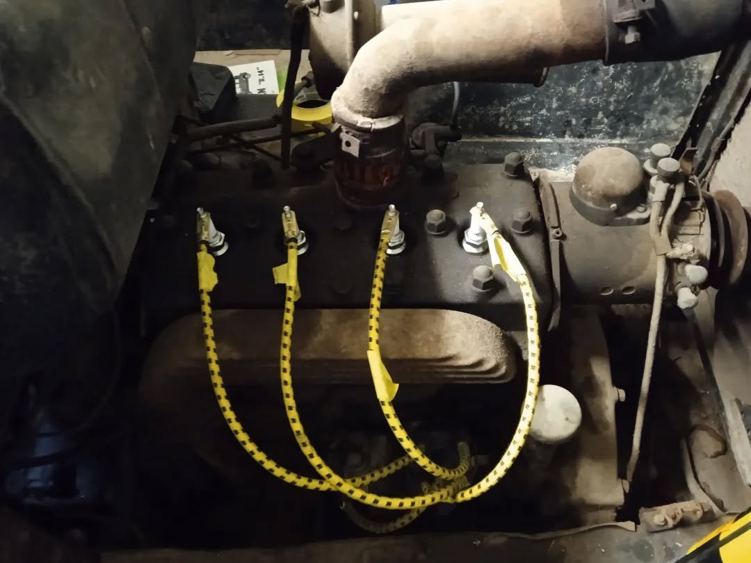

Les bougies sont commandées, des NGK 2910 (les mêmes que sur Depanoto). Le filtre à essence centrifuge restera, après un nettoyage bien mérité. Le redémarrage se fera avec une nourrice, puisque la Durit d'essence a décidé de prendre sa retraite. Il y avait d'ailleurs de l'essence dans le réservoir, qui s'est vidé à cause de ladite Durit. Elle datait d'il y a un certain temps, mais a empêché la corrosion de s'installer. Le réservoir sera évidemment traité avant de rouler avec l'auto, et un additionnel avec une pompe électrique à pression régulée sera peut-être installé sous le plancher (à voir...).

L'auto sera redémarrée ce weekend ou la semaine prochaine, en fonction de quand les pièces seront arrivées. Il me manque encore les fils de bougie et la tête distributrice, mais j'aurai les bougies demain.

Pour la redémarrer n'importe quels fils de bougies sont bons, et pour le distributeur je croyais que ta magnéto était complète, c'est bien une RB 10/4W?

N'importe quels fils : oui et non. Encore faut-il qu'ils soient suffisamment longs. Comme ils sont manquants, j'en mets des neufs dès maintenant.

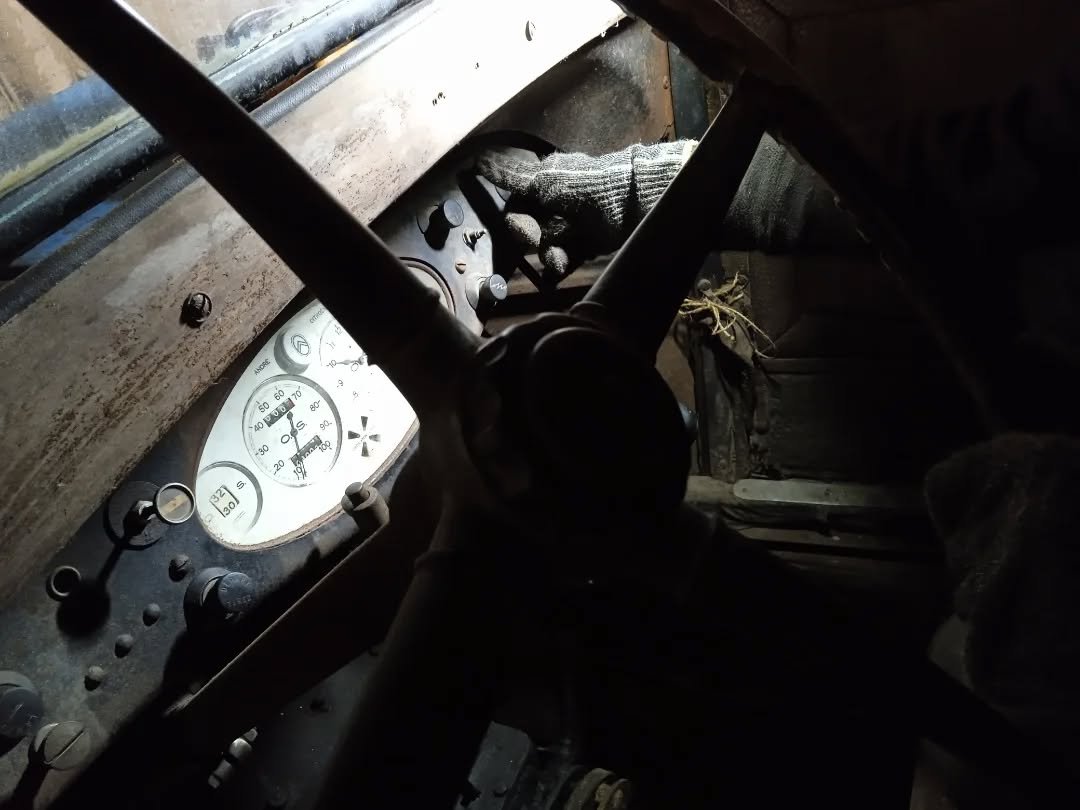

Arthur a écrit : 11 déc. 2024, 17:50 ajout d'une jauge à essence
Il n'y a pas de jauge à essence, tu n'as pas non plus les coffres dans les marche-pieds? C'est alors une B14G demi-luxe!

Je n'en sais rien. C'est une B14G berline six glaces sans malle ni coffres de marche-pied, mais avec des rideaux et un plafonnier d'origine. La roue de secours est à l'arrière. Je pense rajouter un ou deux coffres de marche-pied courts et hauts comme sur les Voisin. Le réservoir présente une jauge, il y a un orifice dans le tablier, mais rien de plus. Cela dit, il est possible et même probable que le tableau de bord ait été remplacé, surtout vu le bazar de fils emmêlés derrière et ceux qui ne sont raccordés à rien... Et la présence de deux starters ! L'un est effectivement relié au tablier puis au carburateur (câble grippé, mais la gaine bouge), et l'autre au tablier puis à rien du tout (câble cassé quelque part dans la gaine). Il y a aussi un commutateur auquel aucun fil n'est relié, et un éclairage. Plus un compteur « mystère » auquel est attaché un câble qui pend sous le tableau de bord, et lorsque l'on tire ce câble les chiffres décroissent de 32 à 1 puis vient un monogramme aux chevrons et un trait noir avant le tour suivant, et lorsque l'on relâche le câble tiré le compteur revient à sa position initiale en parcourant à l'envers son chemin.
Une idée sur ce que cela pourrait être ? Et puis, mes informations corroborent-elles la théorie qu'il s'agisse d'une Demi-luxe, ou au contraire l'infirment-elles ?
