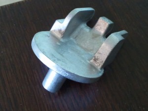

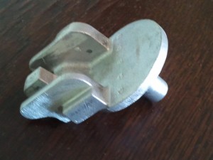

				Publié : 25 déc. 2011, 12:08
				par michel54
Voici la première pièce coulée, le résultat est plus que satisfaisant. Il ne reste plus qu'à percer les trous et y installer les lames d'ouverture. Les autres pièces seront coulées prochainement, je vous tiendrais au courant.
Place aux photos:
			-  Photo 1
			-  Photo 2
