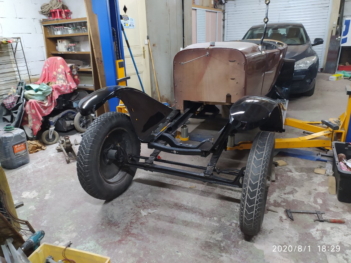

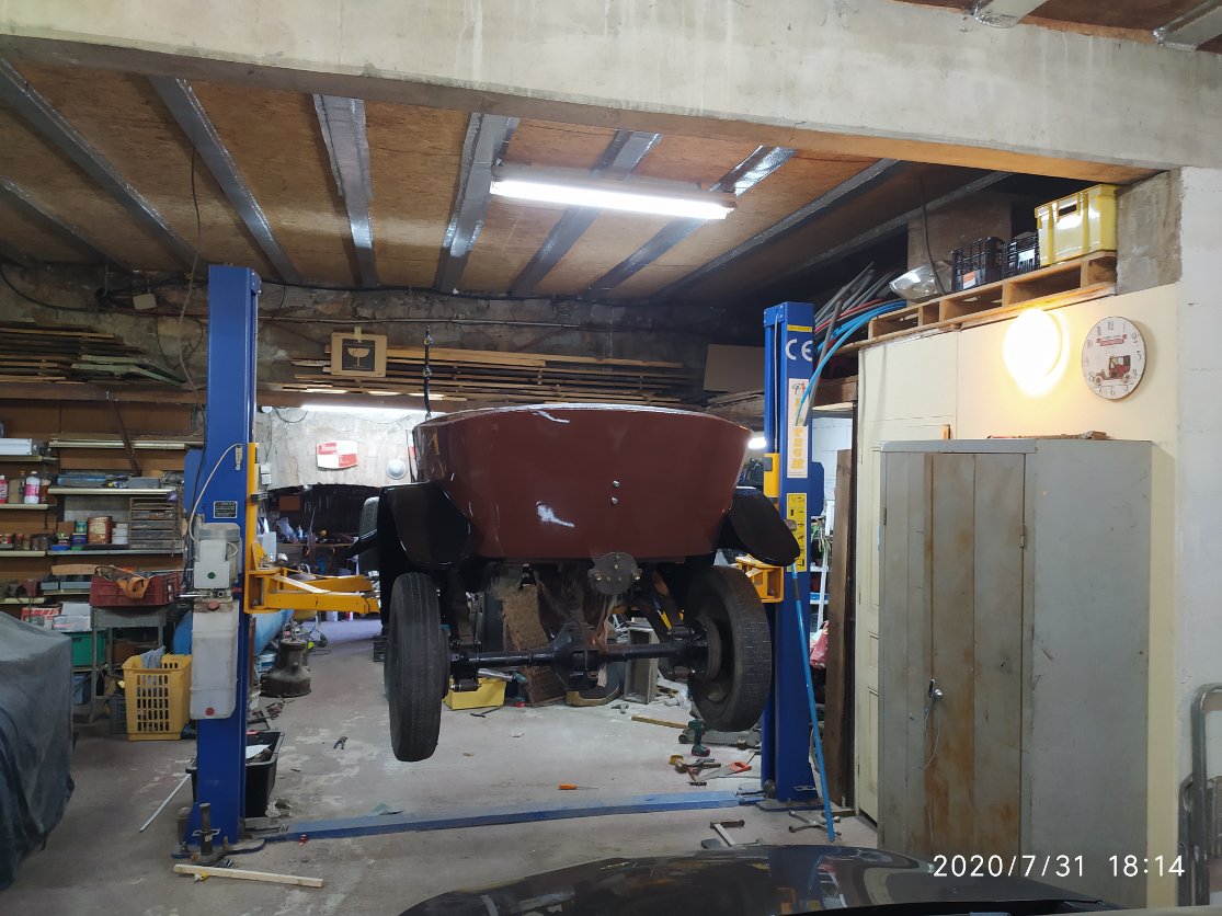

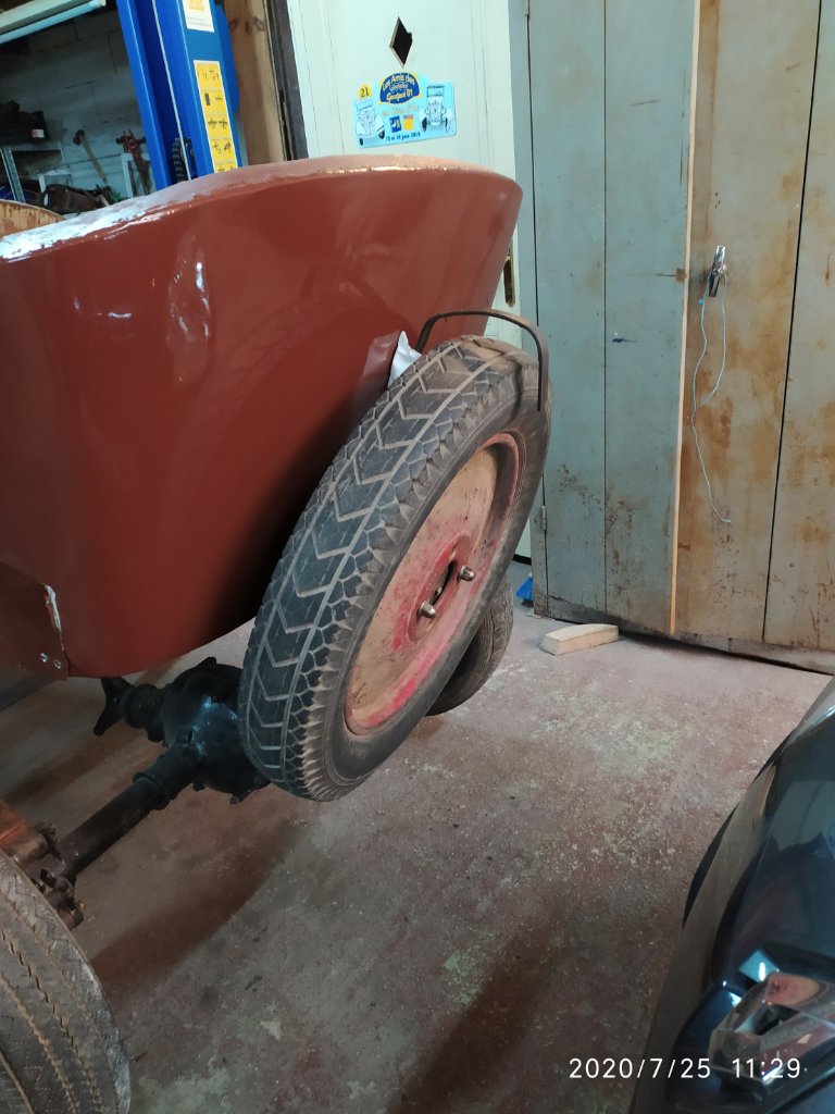

Ça avance, attention quand tu la reposeras par terre, je crois qu’il te manque une roue.

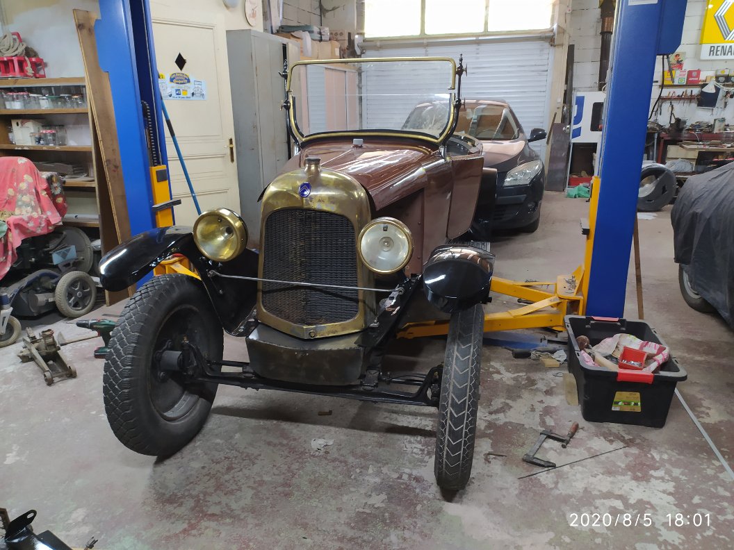

j'ai pas mal avancé sur l'autre côté hier ,maintenant il me manque 2 roues

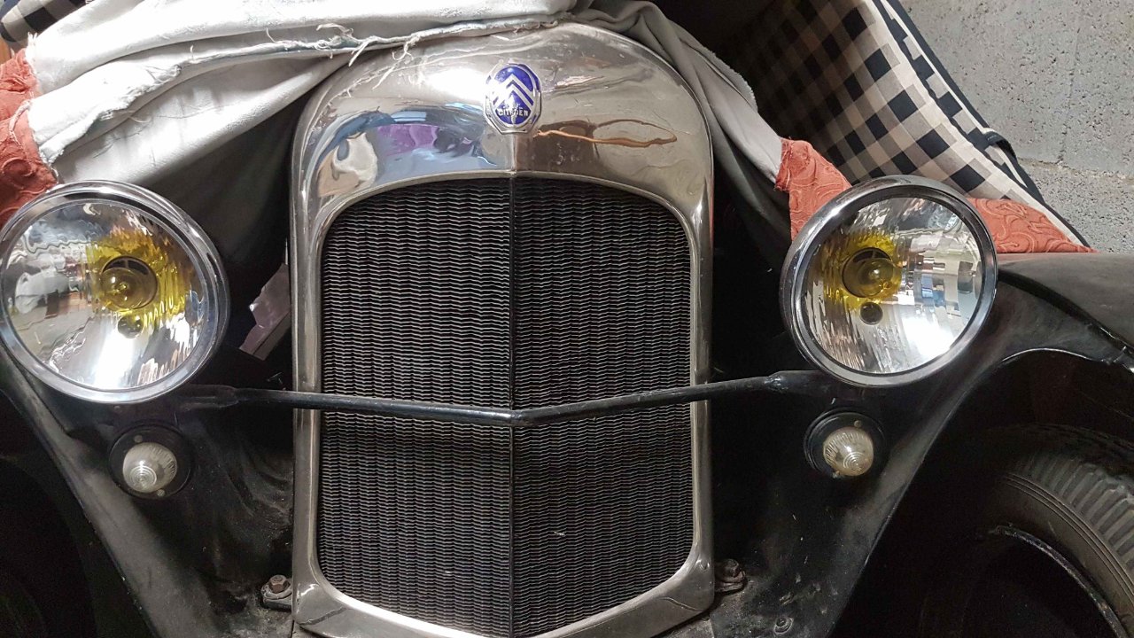

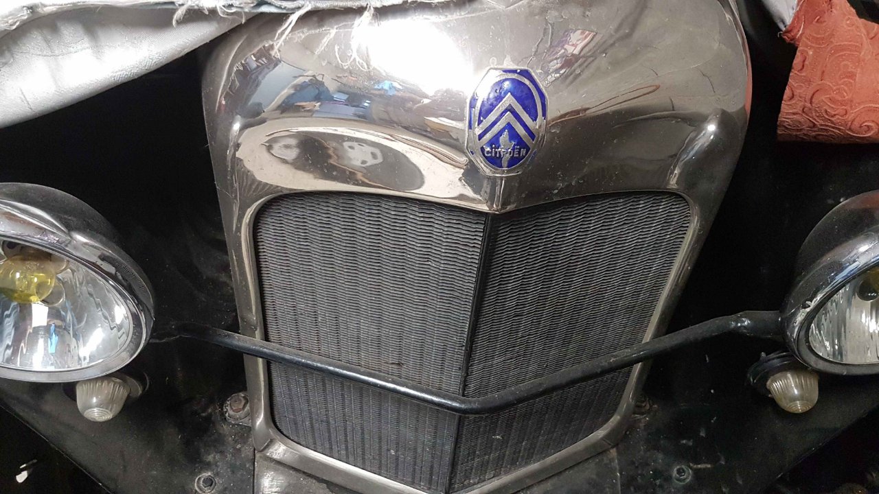

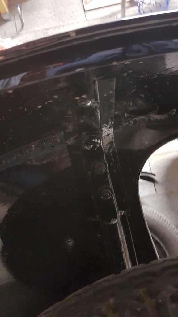

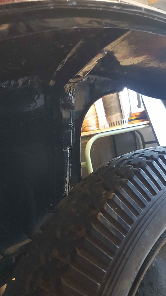

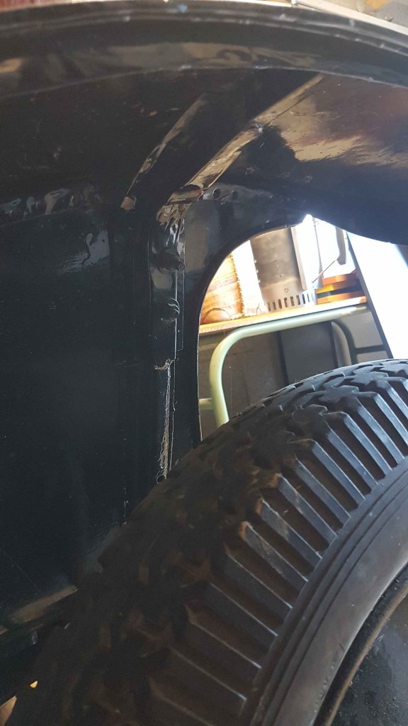

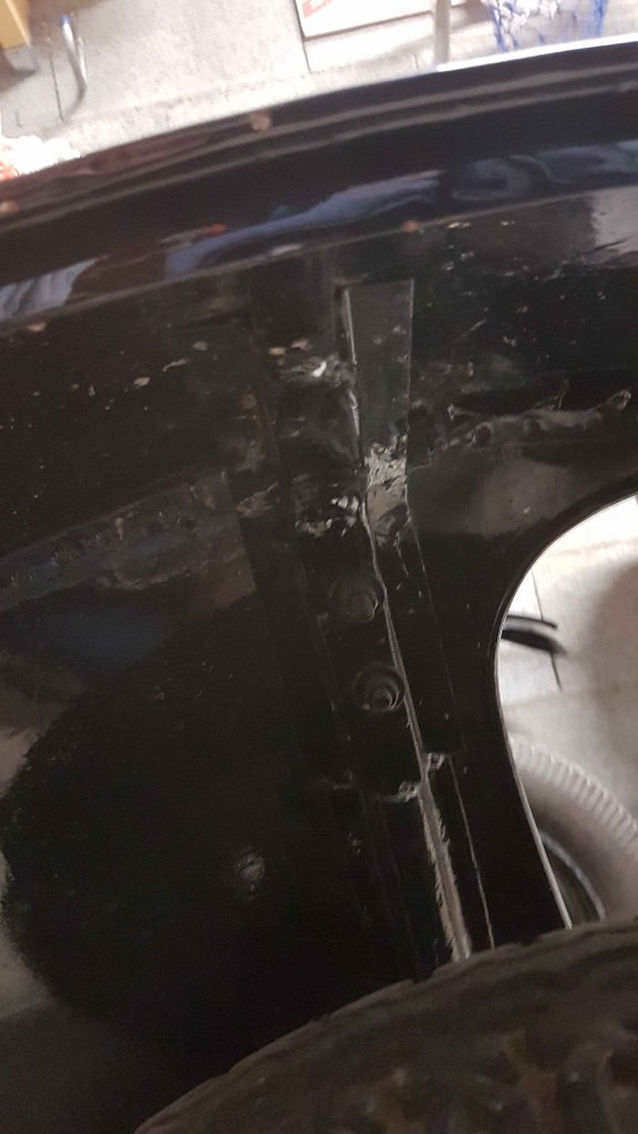

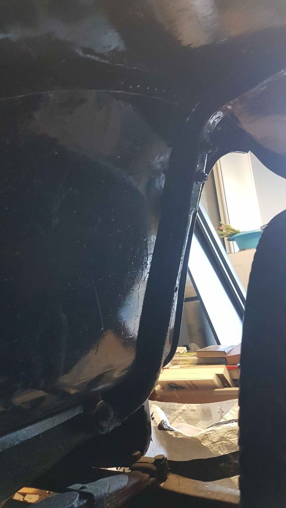

le montage à blanc est presque fini il me faudrait des photos du dessous des ailes pour voir les éventuels renforts et les supports d'ailes...

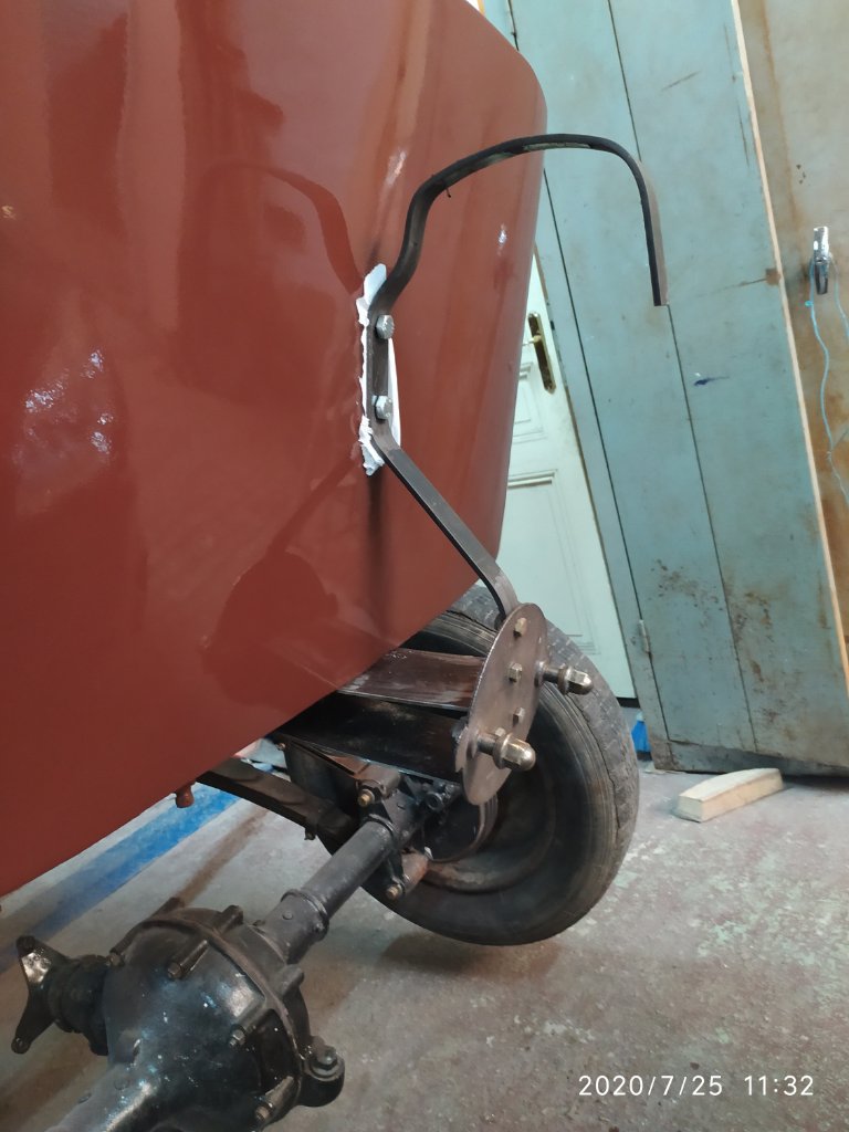

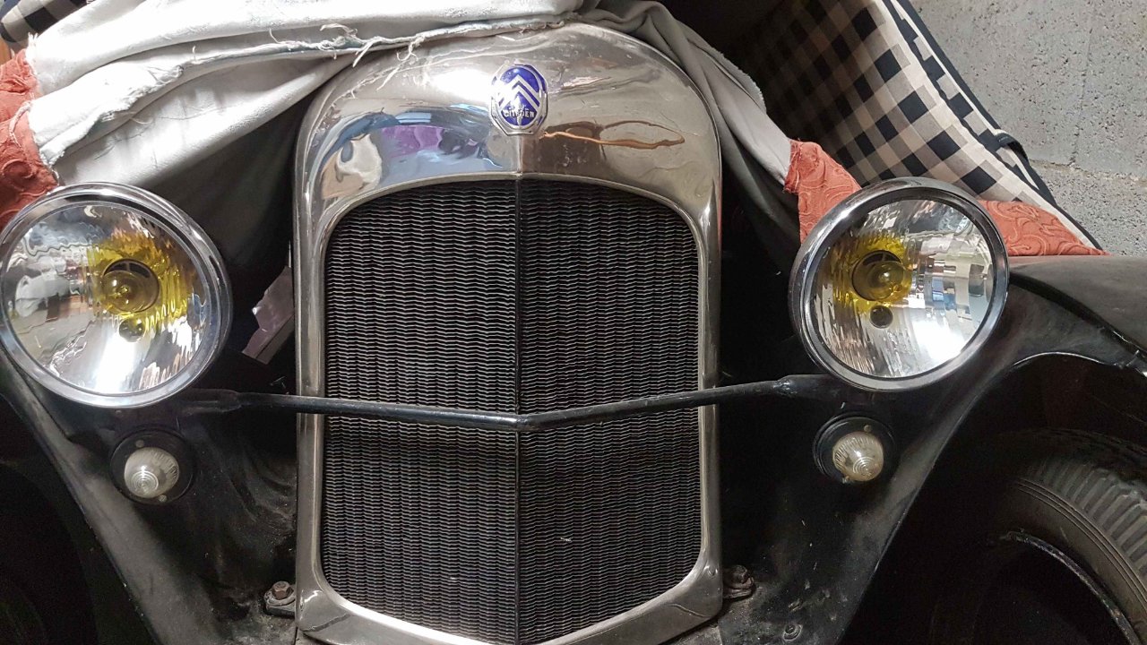

j'ai aussi posé les pares et ma barre de couplage pour voir un peu ; qui peut me donner la mesure de cette barre (à l’axe des boulons de fixation) ?
Messages : 352
Re: citroën B2 puzzle
Je n'ai pas du tout la même barre de liaison que toi sur ma B2: la mienne est pliée, suit la forme du radiateur, et ses extrémités sont directement les points de liaison des ailes. Difficile dans ce cas de te donner une cote.
Un seul support d'aile en haut.
Bonne journée.

Message par peseux »
merci Laurent pour les photos j'ai commencé a faire des supports maison, pour la dimension de la barre en réglant la position des ailes je vais forcément la trouver

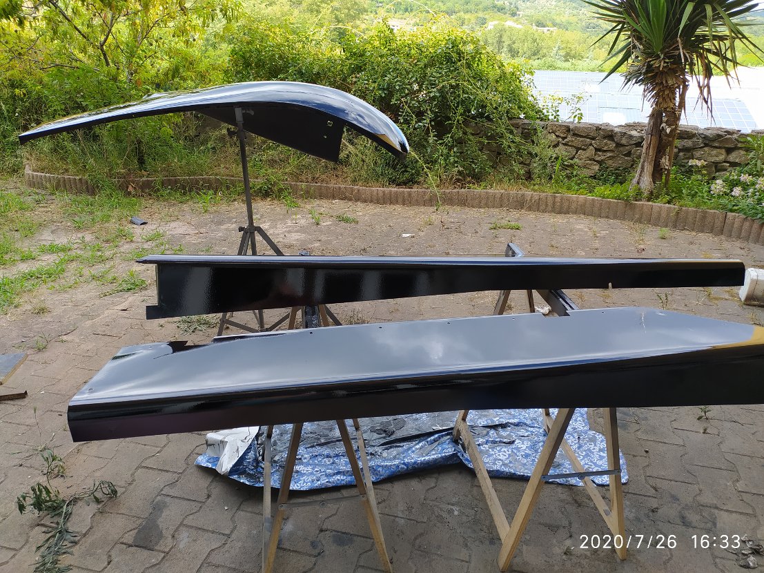

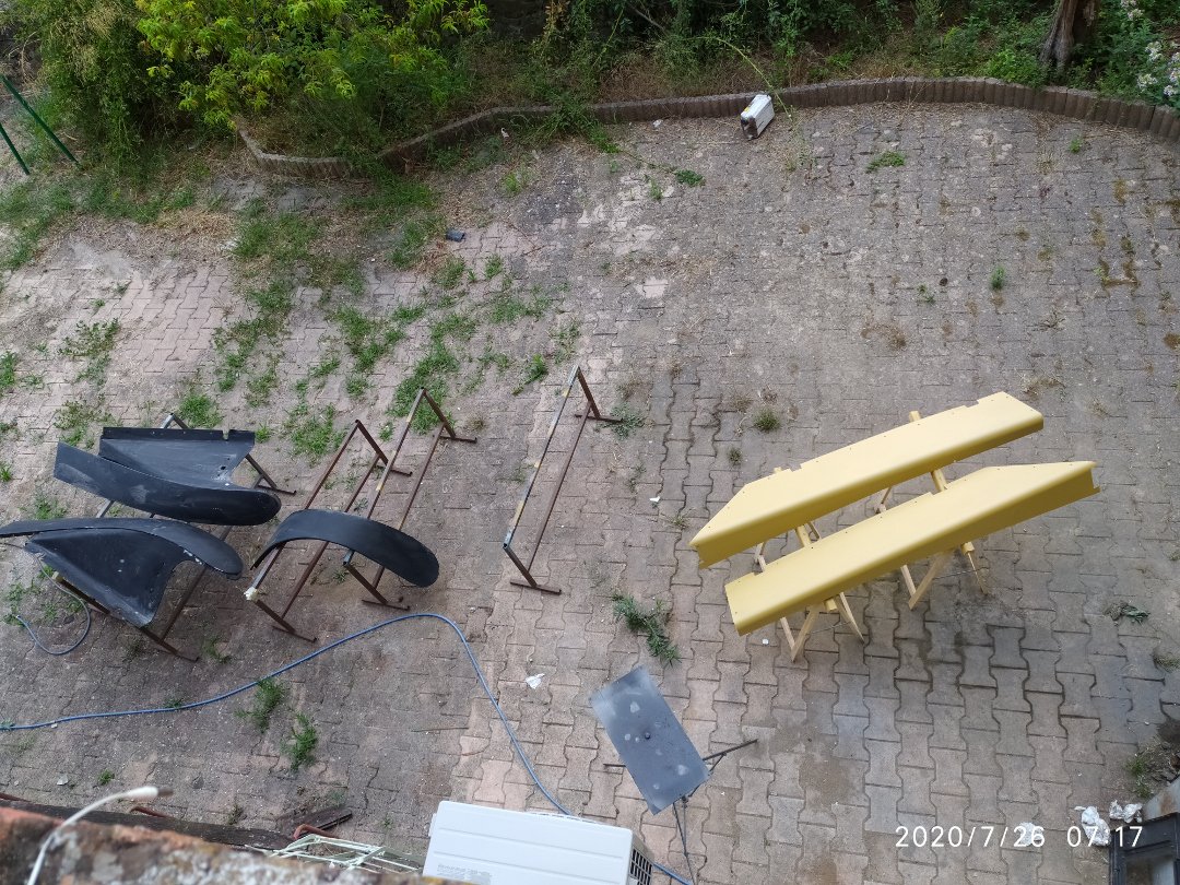

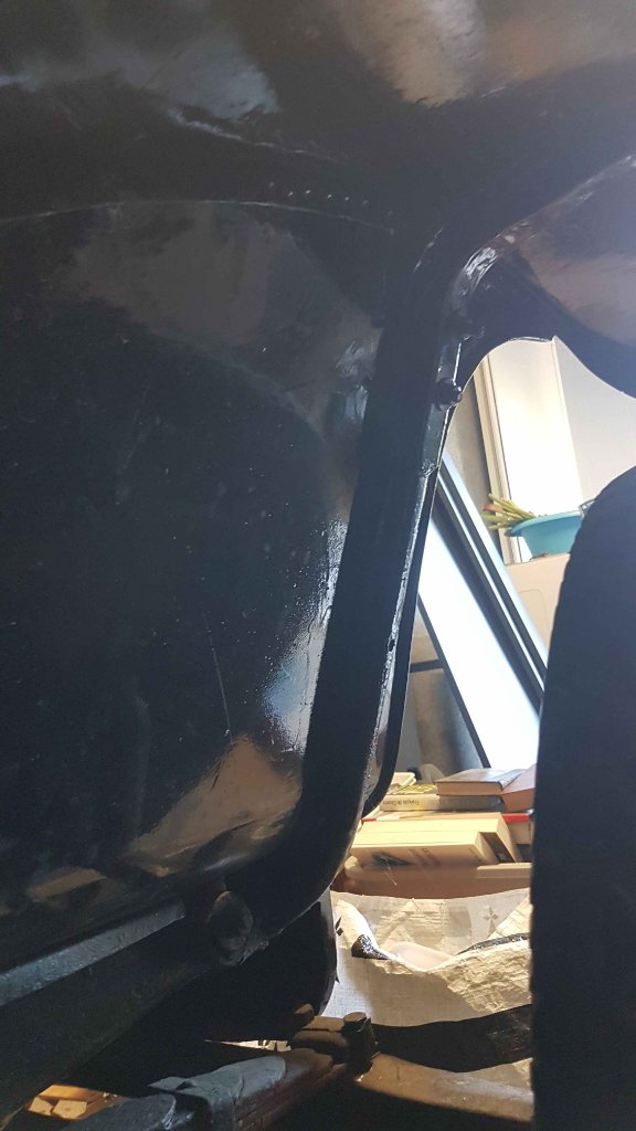

supports fait ,j'ai tout redémonté et repris le travail sur les ailes env 4 jours de travail pour l'avant ,soudure décabossage apret antirouille +4couches d'apret garnissant, ponçage , un peu de masticage 2couches supplémentaires, dernier ponçage au 600 ,enfin prêt à peindre

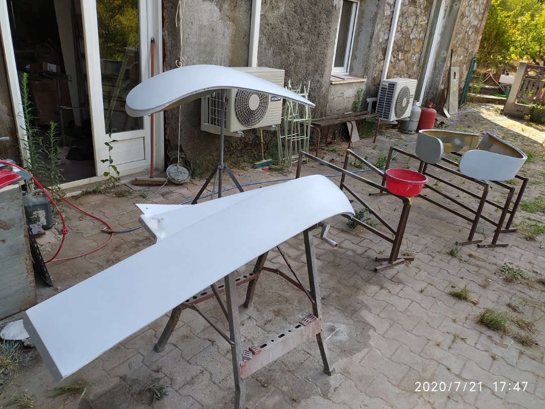

enfin la peinture est finie après quelques ennuis comme une aile av qui tombe de son support et se retourne côté peinture fraiche , j'ai du tout nettoyer au diluant et recommencer...bref c’est fini et pas mal sorti ouf !

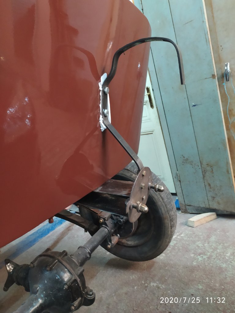

j'ai aussi fait mon support de roue de secours

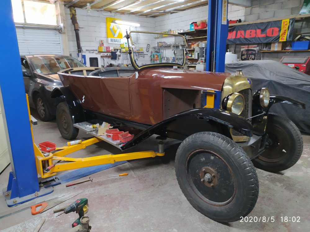

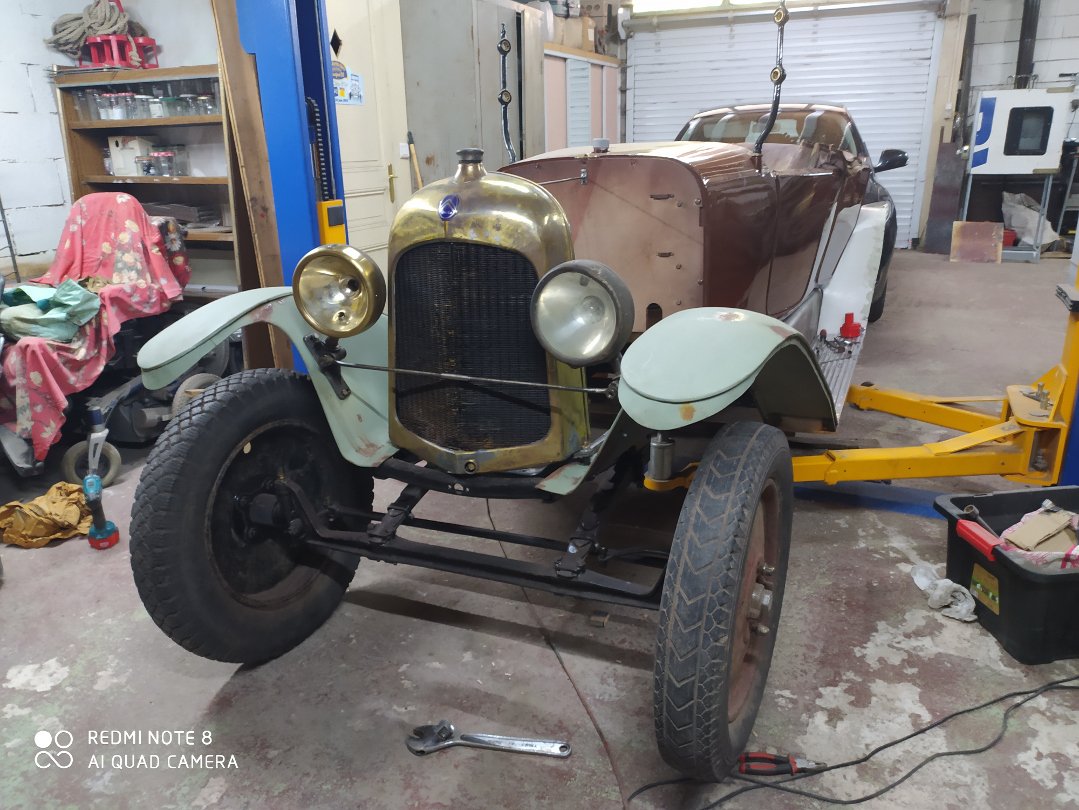

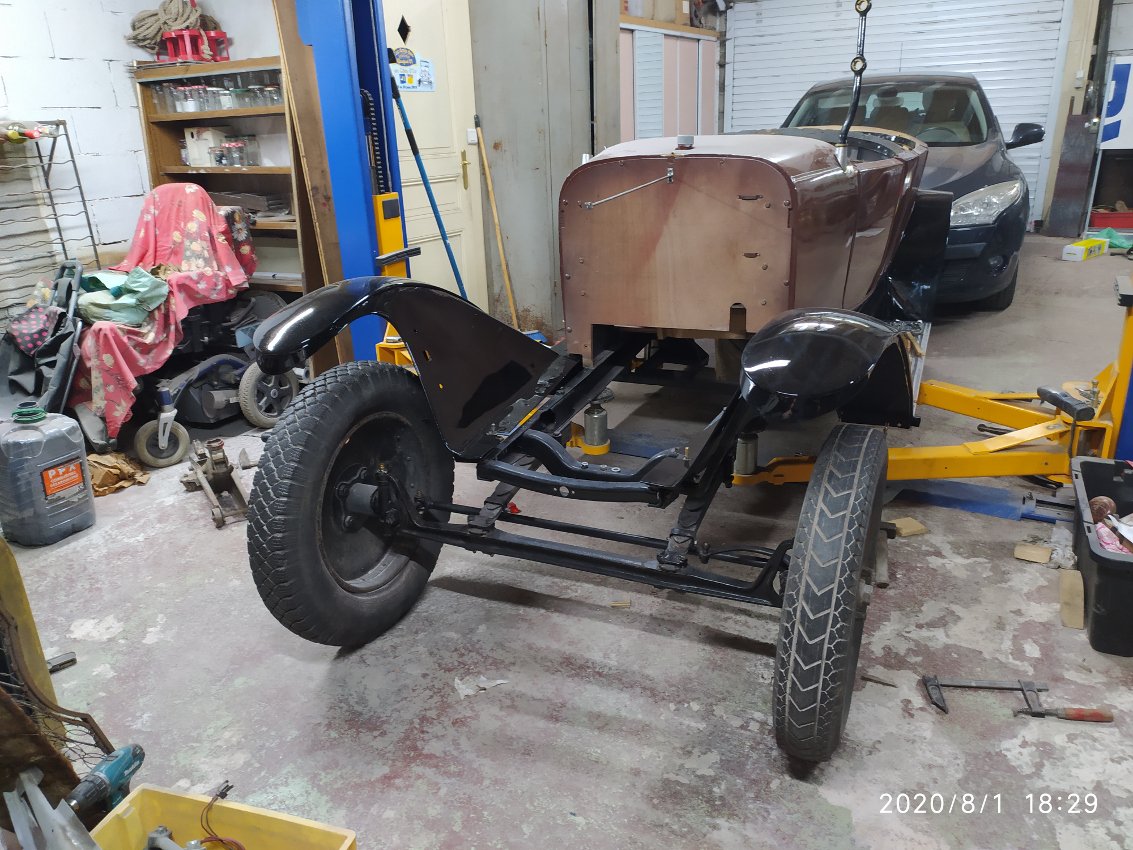

enfin mes ailes sont montées, c'est une grande étape de passée pour moi ,la carrosserie est donc presque finie, il me reste les petites tôles qui positionnent les volets de capot et après je commence le remontage des accessoire , pare brise etc

Le beau et bon travail continue toujours, bravo.

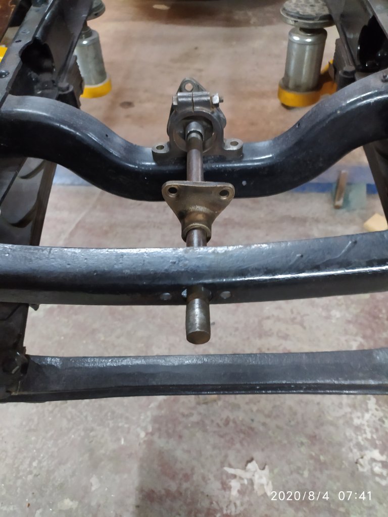

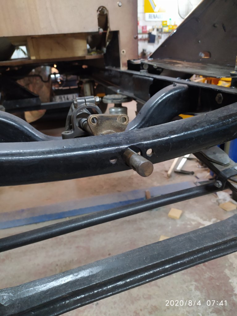

e refaisant la tôle ou passe la manivelle je me suis aperçu que la pièce en bronze du milieu a les trous de fixation décalés par rapport au passage de l'axe de manivelle or sur le châssis les trous sont tous alignés, ce ne serait pas la bonne pièce sinon ou se fixe t'elle ?

un petit montage pour me faire plaisir
Sympa le prémontage 8)

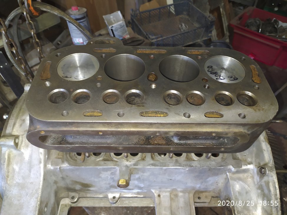

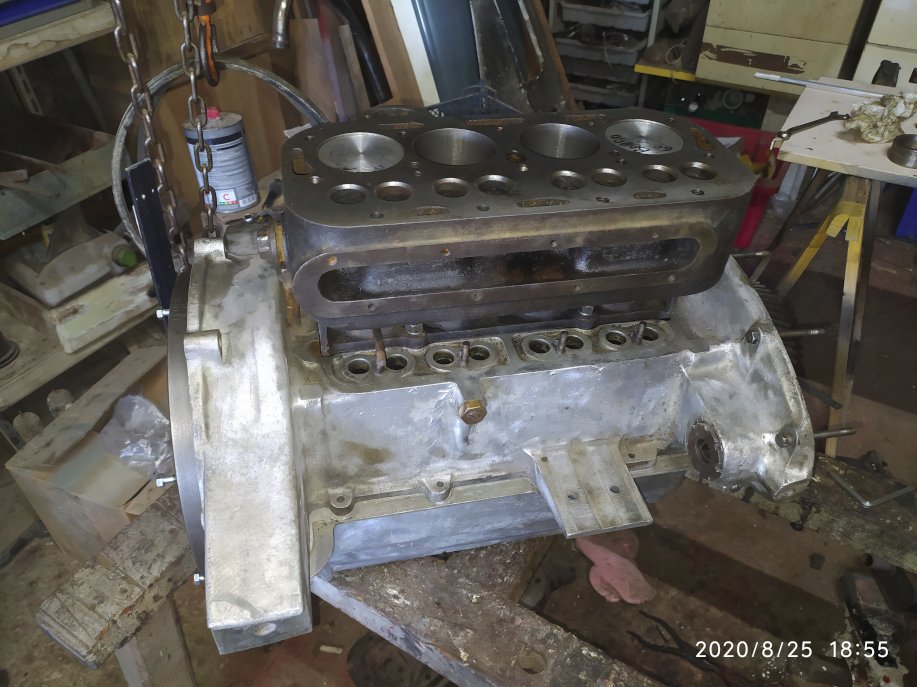

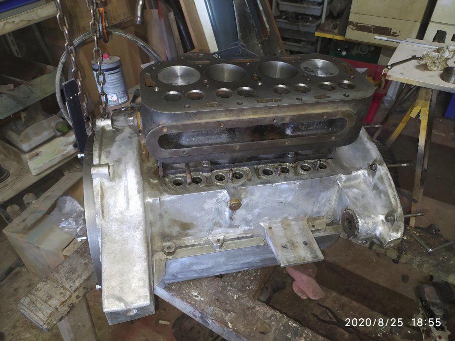

reprise des activités enfant et petits enfants partis je vais réassembler le moteur avec son bloc réalésé et ses pistons neufs,j'ai déjà passé une demie journée à sortir les goujons cassés et un autre au sablage et nettoyage interne du bloc, encore un petit nettoyage au karcher pour bien enlever les éventuelles traces de sable ,puis un coup de peinrture

les pistons sont remontés
il me faudrait un jeu de soupapes en 8.5mm il y a trop de jeu ; s'il y en a au club ou si quelqu'un en a merci de me contacter
