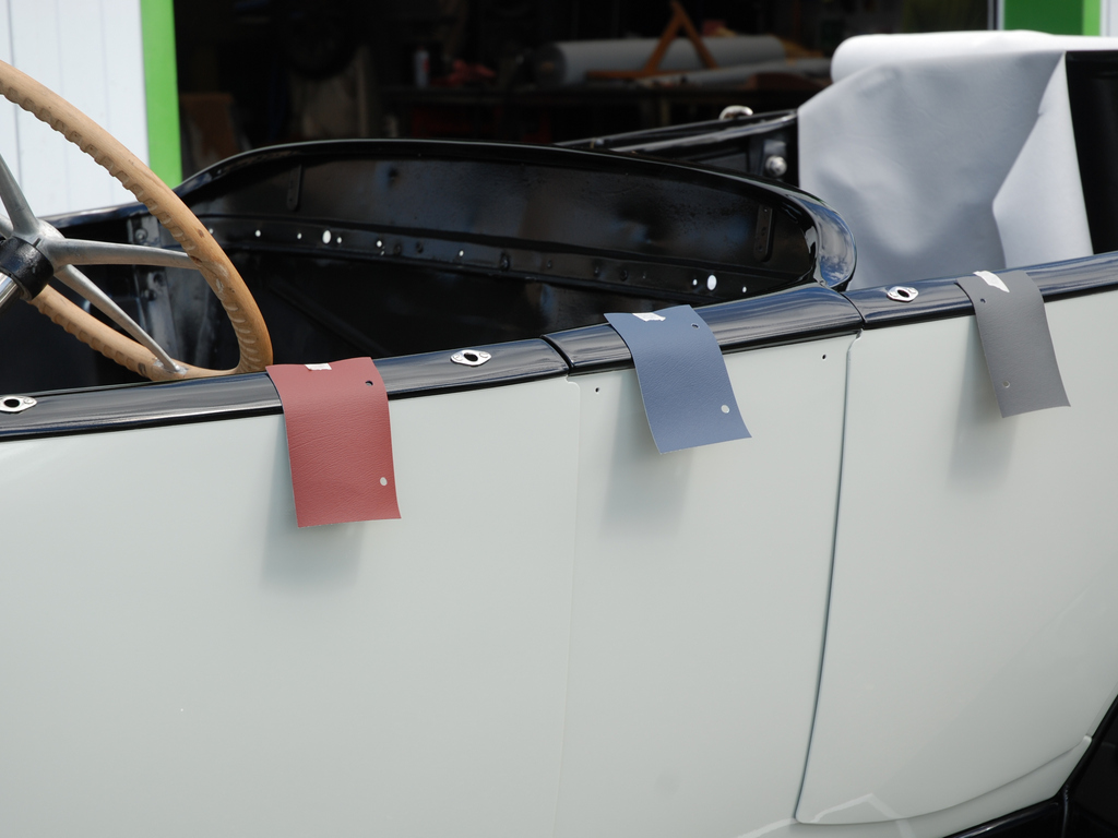

Arrivée sur place, choix des coloris
La capote sera noire intérieur/extérieur, le beige n'allant pas du tout avec le gris de la caisse.
Quant aux sièges, choix entre rouge brique, bleu ou gris, ce sera finalement ... le bleu !

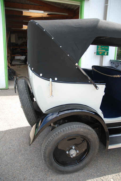

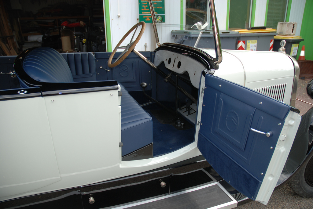

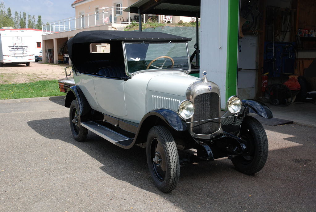

La sellerie est terminée, j'ai récupéré la B12 aujourd'hui chez le sellier.
Pour la première fois j'ai pu m'asseoir au volant !

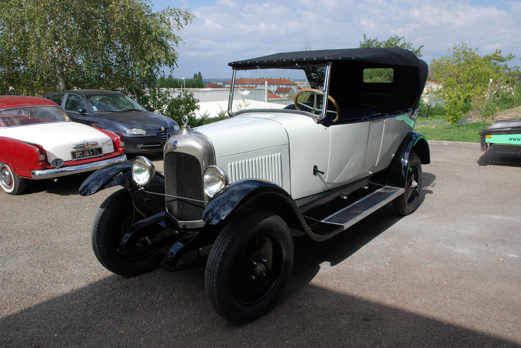

A l'arrivée, la B12 nous attend.
Un bon point pour qui identifiera la voiture rouge et blanche
La capote est finie et en place
A présent il faudra s'occuper de la planche de bord
C'est beau et croyez moi très confortable !
Entorse concédée à l’authenticité : les bois en haut de portière sont vissés pour obtenir un meilleur ajustement et une tenue plus fiable.

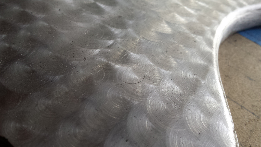

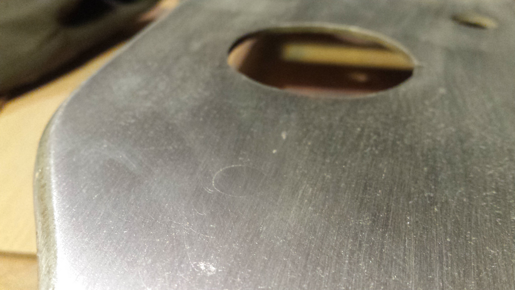

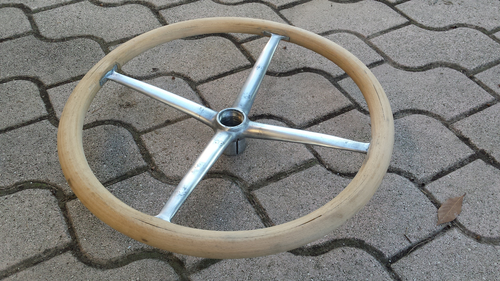

J'ai profité des vacances pour m'occuper du tableau de bord et du volant.
Le volant a 2 trous indésirables et a besoin d'un coup de polissage.
Le tableau de bord a des trous aussi et je souhaitais tenter un bouchonnage maison.
Trous dans le tableau de bord. j'élargis le perçage à 8 et je mate un tronçon de barre d'aluminium diamètre 8.
ça fait une sorte de rivet, qu'il n'y a plus qu'à poncer ensuite.
Même technique pour les 2 trous du volant
Voilà un trou bouché. Comme ils disent chez Carglass, la réparation est quasiment invisible
La planche de bord sur un établi improvisé, avec perçeuse colonne.
J'ai gradué la table à la largeur du bouchon choisi, un bouchon de porto
La pâte utilisée sert d'habitude à raviver le nickel et tous les métaux.
Le grain est très fin.
Voilà ce que ça donne en cours de réalisation
Et le rendu final après nettoyage.
Le trou rebouché se voit encore moins.
Les trous restants disparaîtront quand j'intégrerai l'horloge et le compteur.
C'est exactement ce que je voulais, un bouchonnage léger, surtout pas clinquant.
Le volant ravivé. Le bois de la jante étant en parfait état je vais le vernir et non pas le laquer.

Bien fait...ca avance ton b12.
la voiture rouge blanc est une Borgward Isabella coupé.
Re: B12 torpédo tourisme
Publié : 31 oct. 2016, 23:10
par douve
Bien vu Fer pour la Borgward Isabella.
