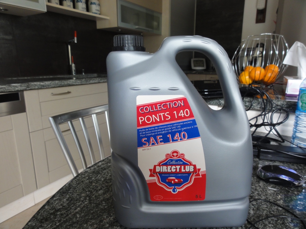

alors voila ne sachant pas trop quoi mettre dedans et comme j'attends toujours le reponse tel de l'ex proprio
Vu le temps que j'ai depuis quelques jours je n'ai rien fait encore
je suis tombé sur un site que vous connaissez peut etre http://www.directlub.com/collection/hui ... ction.html
et j'ai commandé l'huile de pont sae 140pour vehicule ancien anterieur a 1960
Salut @+
Messages : 656
Re: premiers tours de roues
Pour le pont, c' est bon .
