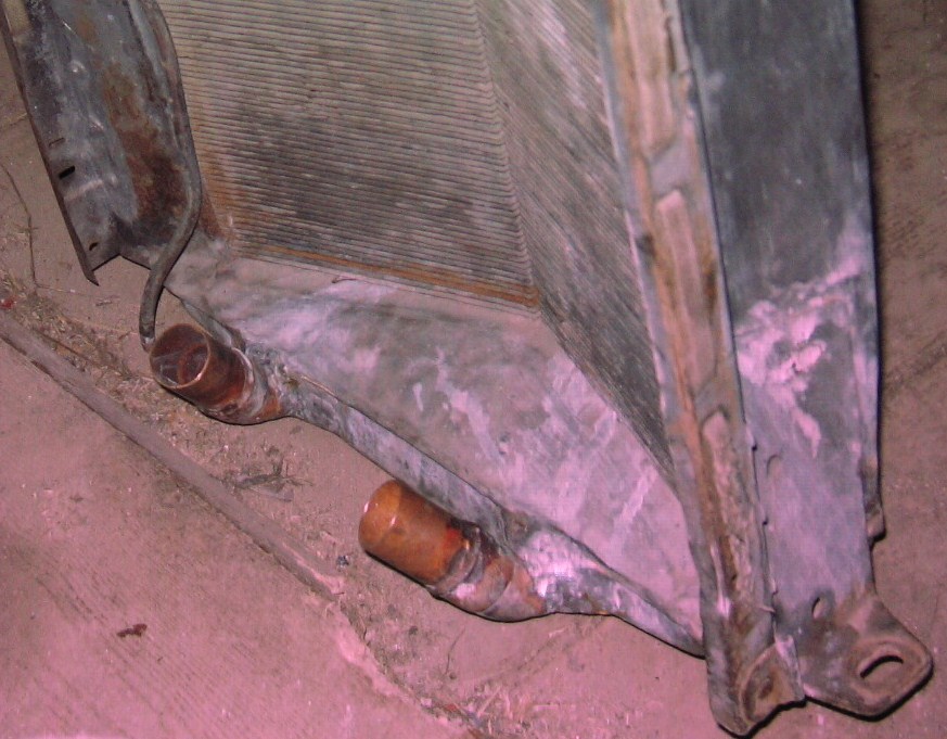

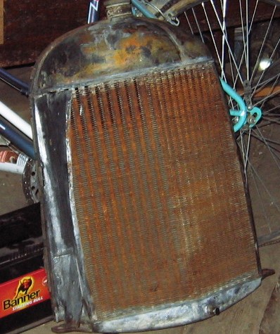

j'ai besoin d'un conseil,comment enlever la rouille sur les ailettes de mon radiateur pour pouvoire le peindre s'en l'esquinter, merci.......

Dans l'état où il est j'ai bien peur qu'il soit cuit.
Es tu certain qu'il résiste à la pression?
Les tubes ne sont pas bouchés?

avec de l'acide phosphorique mélangé à de l'eau un peu tiède, une dose d'acide pour 3 doses d'eau.
mets le radiateur parfaitement dégraissé dans un bac plastique et tu le recouvre avec le mélange acide régulièrement à l'aide d'une gamelle.
tu récupères le mélange au fond du bac de temps en temps pour renouveler l'opération jusqu’à disparition complète de la rouille, puis tu rinces à l'eau.
là aussi tu es en présence d'acide, prends des précautions afin de ne pas respirer les vapeurs ainsi que lunettes et gants.
cependant l'acide phosphorique est bien moins nocif que l'acide chlorhydrique,
il n'est pas polluant, tu peux le jeter à l'égout ou rincer ton radiateur au jet dans la pelouse, pour info c'est un des ingrédients du coca cola.
tu peux aussi te servir du mélange pour nettoyer l'intérieur du radiateur.

pour info le radiateur est bon,pas bouché, les parties mortes ont été changés ou reparés puis mis sous pression et traités intérieurement.fonfon a écrit :avec de l'acide phosphorique mélangé à de l'eau un peu tiède, une dose d'acide pour 3 doses d'eau.

merci fonfon ,je le ferai la semaine prochaine je ne savais vraiment pas comment faire pour avoir une bonne surface pour peindre.
