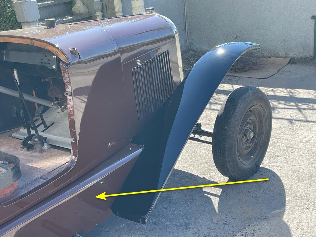

Je vois sur tes photos de mars 2023 que les bavolets sont peints de la couleur de la carrosserie, c'est très propre, mais il me semble que les bavolets des 10 hp sont toujours noirs comme les ailes.
Quoi qu'il en soit cela va être une belle voiture, bravo.

bonjour Loïc le nantais :lol:
qu est que tu appel les bavolets ?
Re: b2 torpedo luxe
Publié : 16 mars 2026, 16:05
labaluche a écrit : 16 mars 2026, 15:52 bonjour Loïc le nantais :lol:
Là

Re: b2 torpedo luxe
Publié : 16 mars 2026, 17:37
par labaluche
ah ok je vais voir alors , elle repart en peinture pour quelle que retouche la semaine prochaine (normalement)

par leNantais
bonsoir à tous,
Je vois mal sur les photos, mais si ce n'est déjà fait, met un joint entre le marche-pied et le bavolet ainsi qu'à la jonction avec les ailes. Sinon la poussière et toute sorte de m....e se loge dans la gorge et c'est difficile pour bien nettoyer.
Re: b2 torpedo luxe
Publié : 16 mars 2026, 20:17
par labaluche
oui j'ai mis des joncs d'ailles
