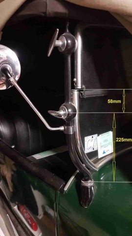

Voilà les cotes relevées sur ma B2.
			-  cotes

Laurent j'ai prix les côtes sur mes montants et il semble que ce soit les mêmes , la hauteur totale du bas du pare brise  au haut de la petite bou est de 49 cm environ, , si c'est bien le cas ça voudrait dire que c'est mon bas de pare brise qui est trop haut....ça se complique

Ton pare-brise inférieur me semble effectivement haut comparativement au mien. Si on prend le ratio haut du montant/axe de rotation par rapport à axe de rotation/bas du montant , on voit clairement que entre ton pare-brise et le mien il y a une belle différence.
Si tu as besoin de cotes, n'hésite pas.

				mesurée  posée sur une table elle fait env31cm( la partie basse)
