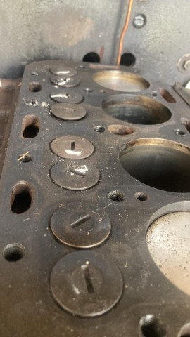

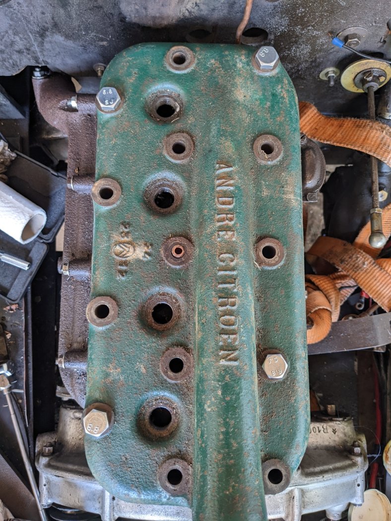

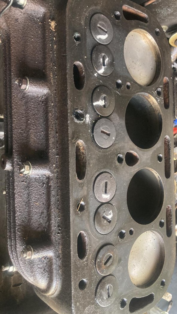

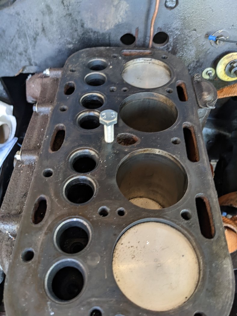

Nous avons constaté que la culasse sur un deuxième moteur acheté pour pieces est moins épaisse que celle de la b12. Et le profil côté combustion est très différent et ressemble fortement à une culasse Morris de la même époque
La noire est celle qui était sur la b12
Est-ce que quelqu'un pourrait nous éclairer là-dessus svp ? Merci

La culasse noire n'est pas une culasse Citroën, c'est une culasse accessoires "FAE", elle n'est donc pas exactement pareille.

D'accord merci. Le taux de compression serait différent entre les deux culasses ?

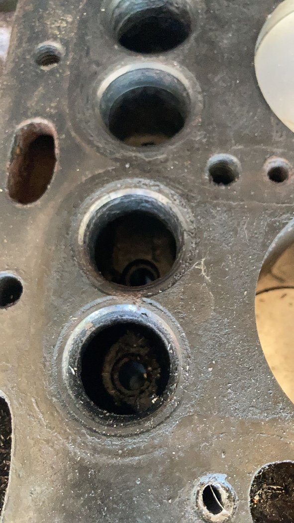

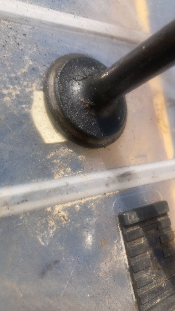

Je n'ai pas vu les soupapes hors du moteur mais d'après mon père il n'a pas vu de souci flagrant. Du coup, on va se pencher sur le calage de la distribution à la prochaine session

Un goujon avait cassé dans le bloc, on a réussi à l'avoir en perçant progressivement avec un guide dans la culasse

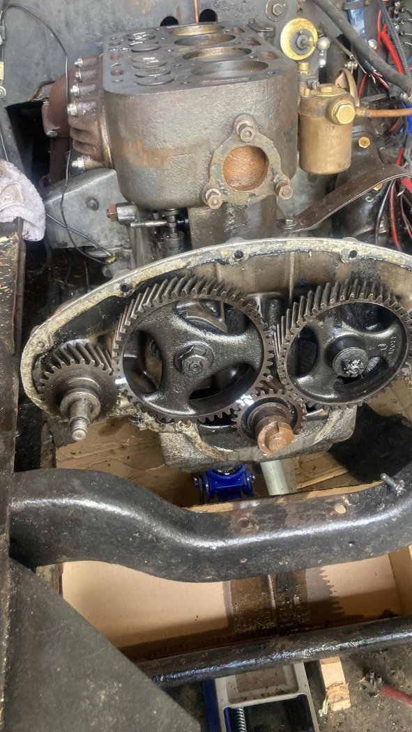

Et mon père m'a informé aujourd'hui qu'il n'y avait pas de repères sur les pignons de la distribution quand ils ont remonté le moteur il y a 15ans...
Re: carburateur b12 qui crache
C'est bizarre, je n'en ai jamais vu des pignons sans le coup de pointeau.

Vu la profondeur des chambres de combustion sur la culasse noire en comparaison de celles de la culasse verte, il est évident que le taux de compression sera différent.
Déjà que le rendement de ce moteur n'est pas des plus "affutés", c'est le moins qu'on puisse dire, je ne vois pas trop l'intérêt de cette culasse FAE ? Peut être que Seb pourra nous en dire plus? Autant les culasses culbutées pouvaient apporter un réel (et substanciel...) gain de puissance, autant là il n'y en a pas.

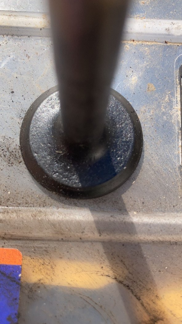

Ton problème de retour dans le carbu est venu assez récemment, j'ai un peu de mal à croire à une distribution mal calée, ça l'aurait fait dès le début. A moins d'une clavette partie, des dents très usées sur la pignonnerie. Les dents de pignons de distribution sont assez profondes pour que ça ne saute pas.
Sur tes vidéos, ça semblait ne pas cracher à chaque compression ou explosion, mais toujours cycliquement de la même façon. Ce qui encore une fois semblerait conduire à une fuite sur un ou deux cylindres: donc soupape, portée, joint fissuré, bloc ou culasse fissuré.

Mon père était confiant qu'il n'y avait pas de repères de calage sur les pignons, il se sent un peu bête maintenant...
Voilà ce que ça donne, soupapes toutes fermées ou quasiment quand les repères vilo et arbre à cames sont en phase

Est-ce que ça correspond bien au bon réglage ? Le manuel d'atelier que nous avons est très vague à ce sujet
Merci !

0.01mm de déviation, ça passe !
Un avis sur les soupapes et la distribution ? On aimerait remonter le haut moteur ce week-end
Merci !

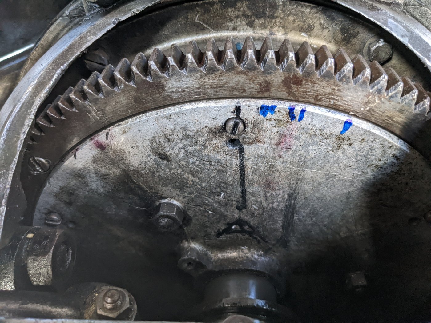

Suis convaincu que le calage de l'allumage pose toujours problème
Il n'y a pas de repère ALL sur le volant moteur mais il y a 15ans mon père et son pote mécano à la retraite avaient convenu d'un repère
J'ai fini par essayé plusieurs regkages différents aujourd'hui, la vidéo ci-dessus est avec un peu de retard par rapport au repère qui a servi pendant 15ans

Pour moi elle ne tourne pas encore correctement faut que tu creuses tes calages.

D'accord avec Seb. Elle ne tourne pas du tout comme elle doit.
Quand tout est bon : calage distri et allumage, pas de fuites ou autres, ça démarre au quart de tour.
En plus, il y a une belle fuite culasse, juste à coté du remplissage d'huile.
