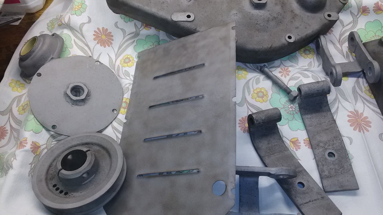

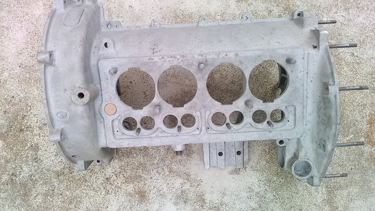

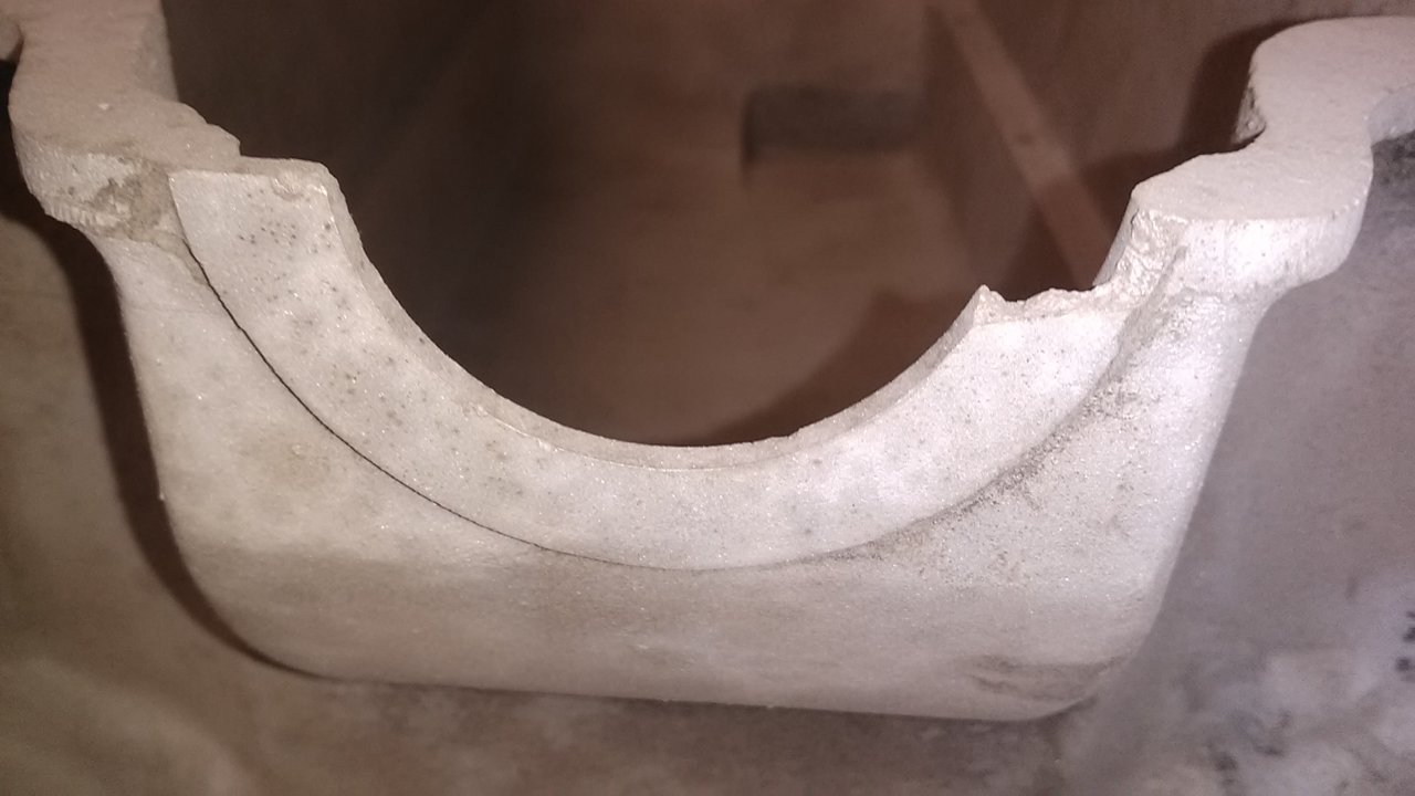

Un peu de sablage

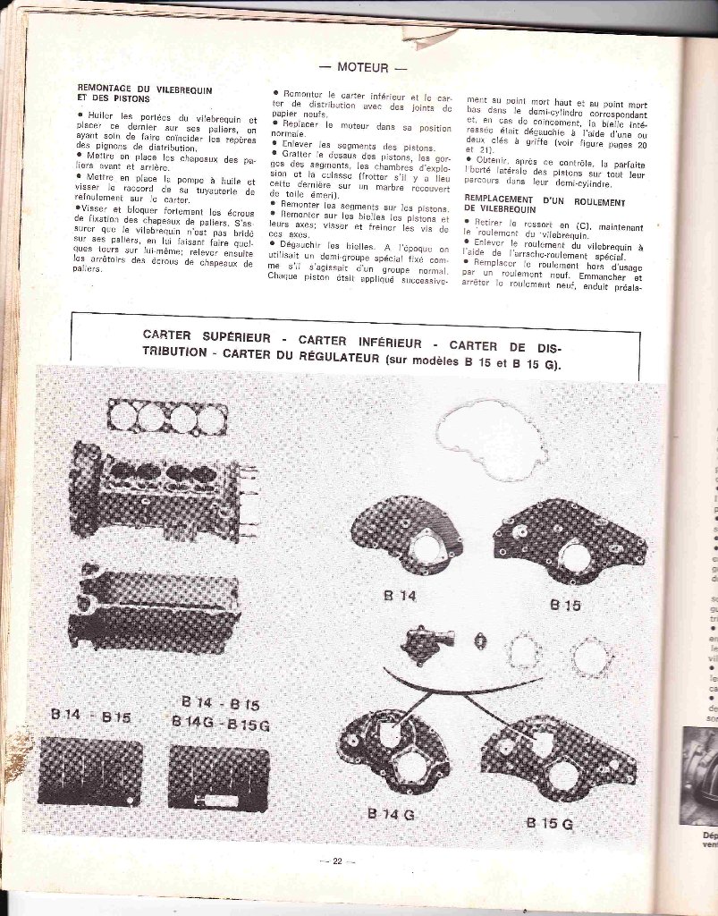

Re: B14 torpedo

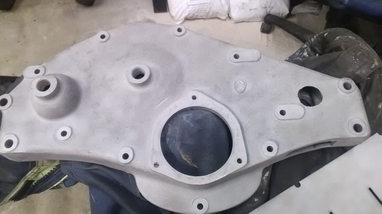

Ce carter me fait poser beaucoup de question, le trou a droite me semble fait a l'arrache.
La RTA semble momtrer un carter de B15 !!!!?????
C'est très étrange tout ça

- Messages : 3275
Re: B14 torpedo
Oui tous les carters de B14G sont comme cela.
Il y a une erreur sur la doc les 2 en bas sont pour du B15 (F et G) avec l'emplacement du régulateur sur la poulie d'arbre à cames.
Rien ne vaut un bon sablage c'est la seule façon d'avoir du travail propre, tu as utilisé du sable ou du bicarbonate?
Tu as réussi à avoir une atmosphère bien sèche en cette saison?

Re: B14 torpedo

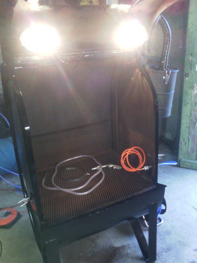

Ha me voila rassuré,
Je sable tout avec du sable très fin qui est vendu chez Gamag par sac de 35kg dans ma cuve a sablage.(cuve a mazout transformé)
Ce sable fin décape petit a petit, çà prend du temps mais çà n’abîme rien.

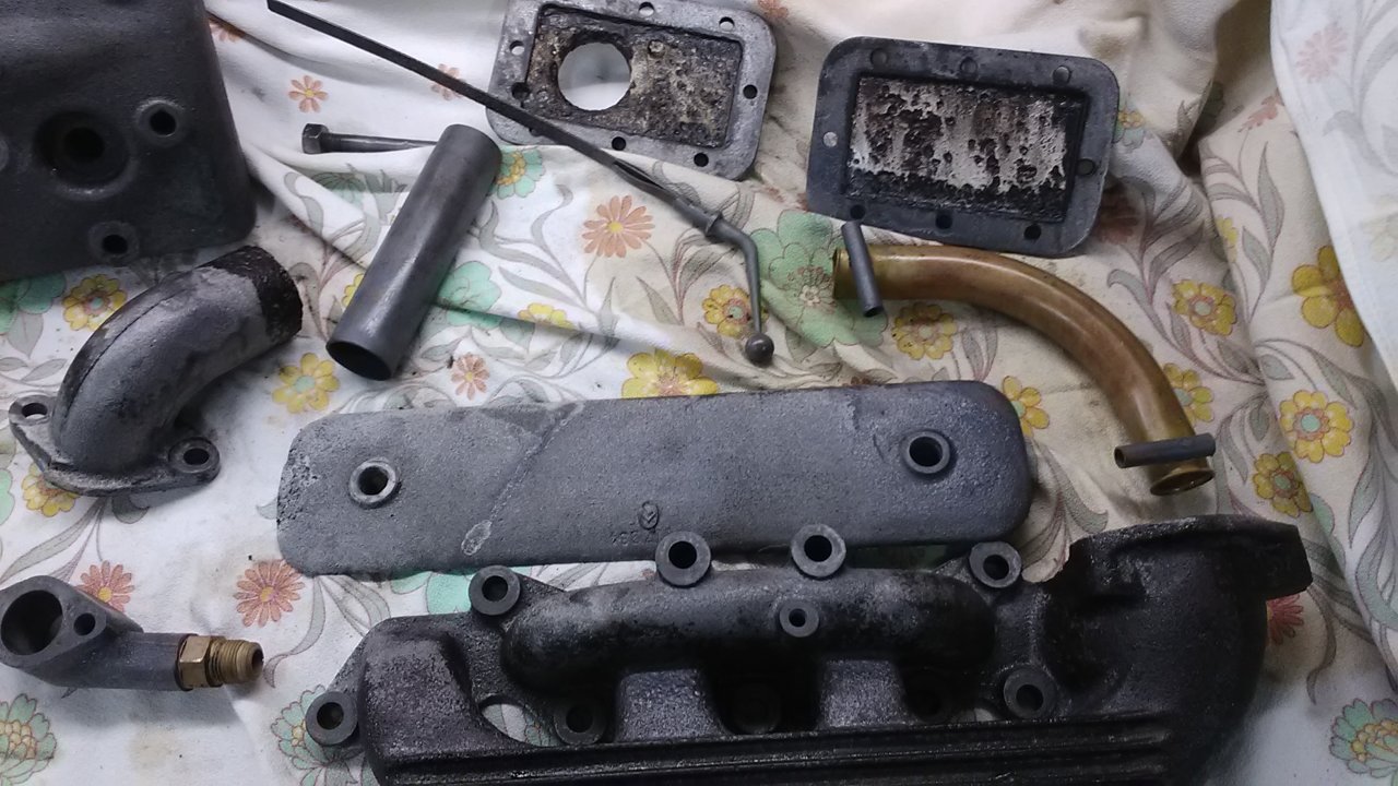

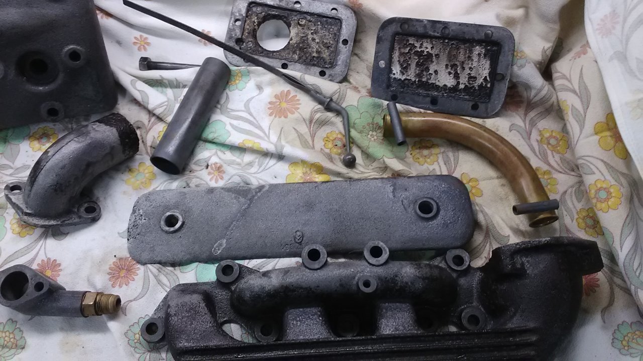

Une salade de plus

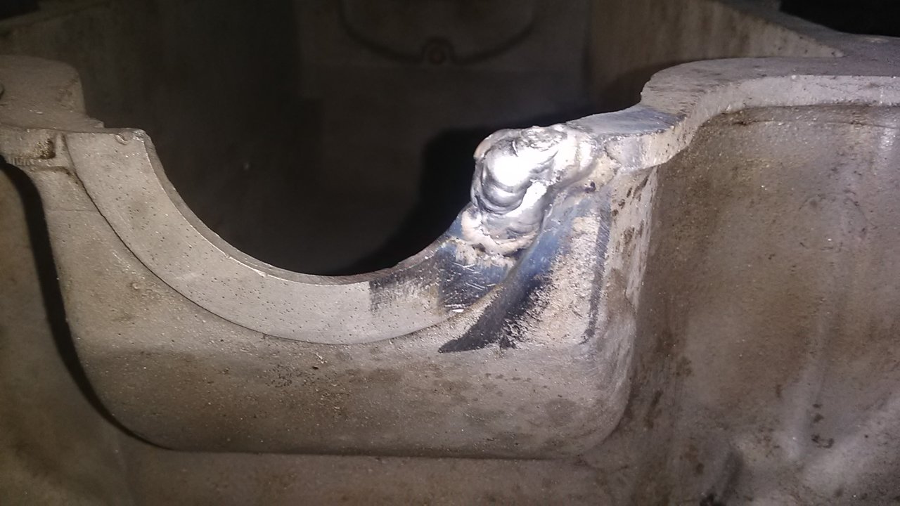

C 'est sur ça dépanne bien quant ça reste en amateur.

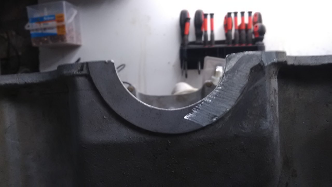

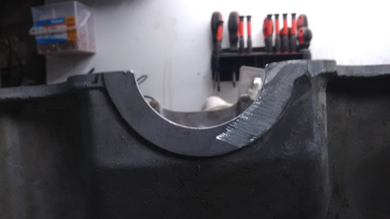

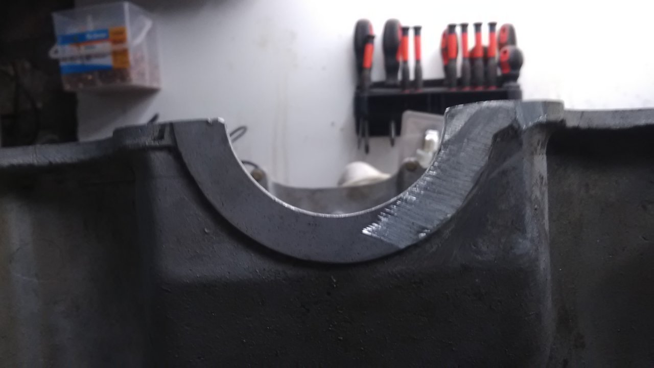

Sinon retour de mon carter, d’après le soudeur cette fonte alu se soude très bien, c'est de la bonne qualité.
Il n'y a plus qu'a mètre la forme

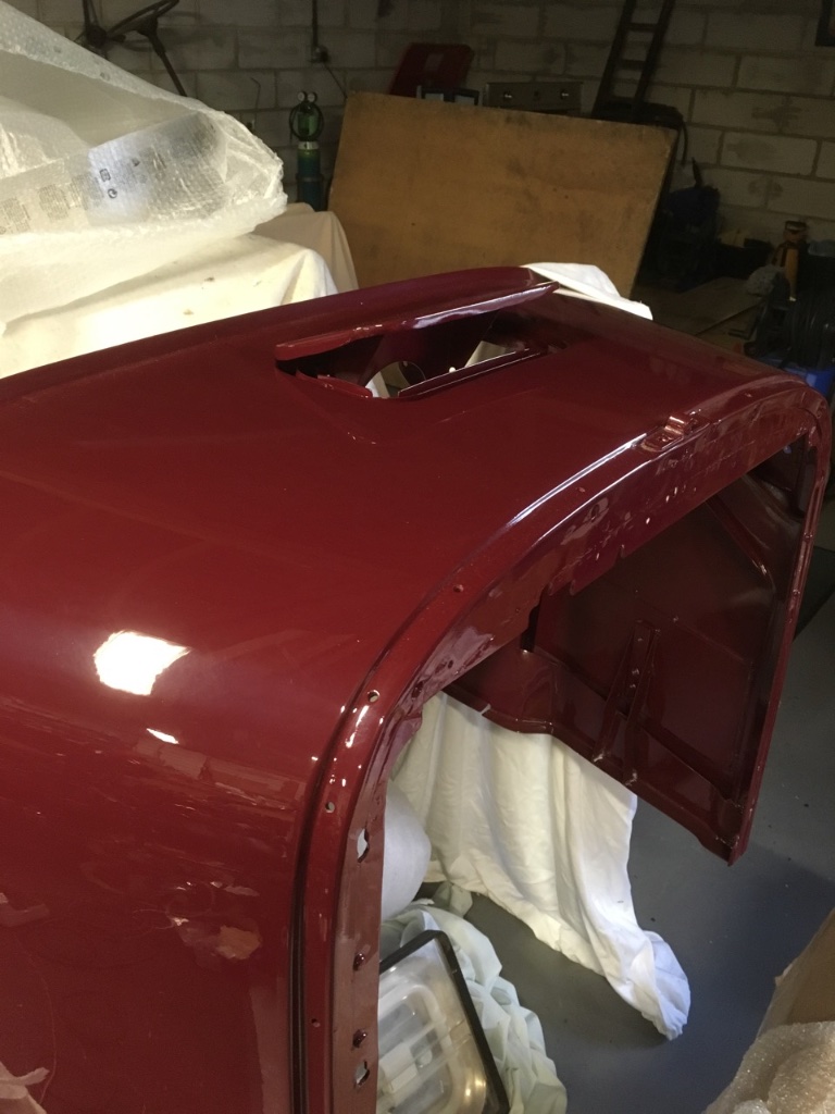

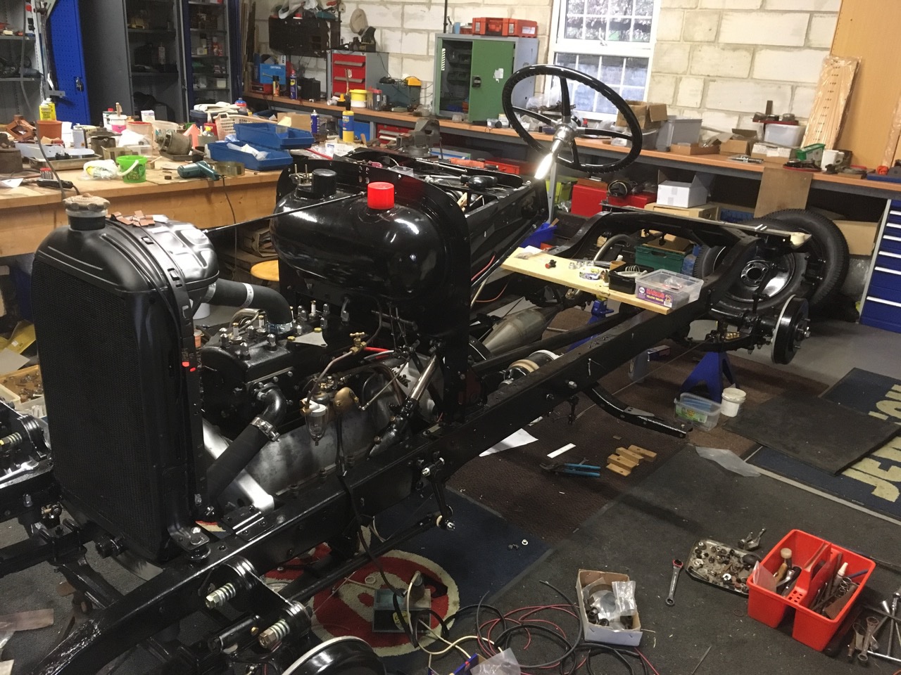

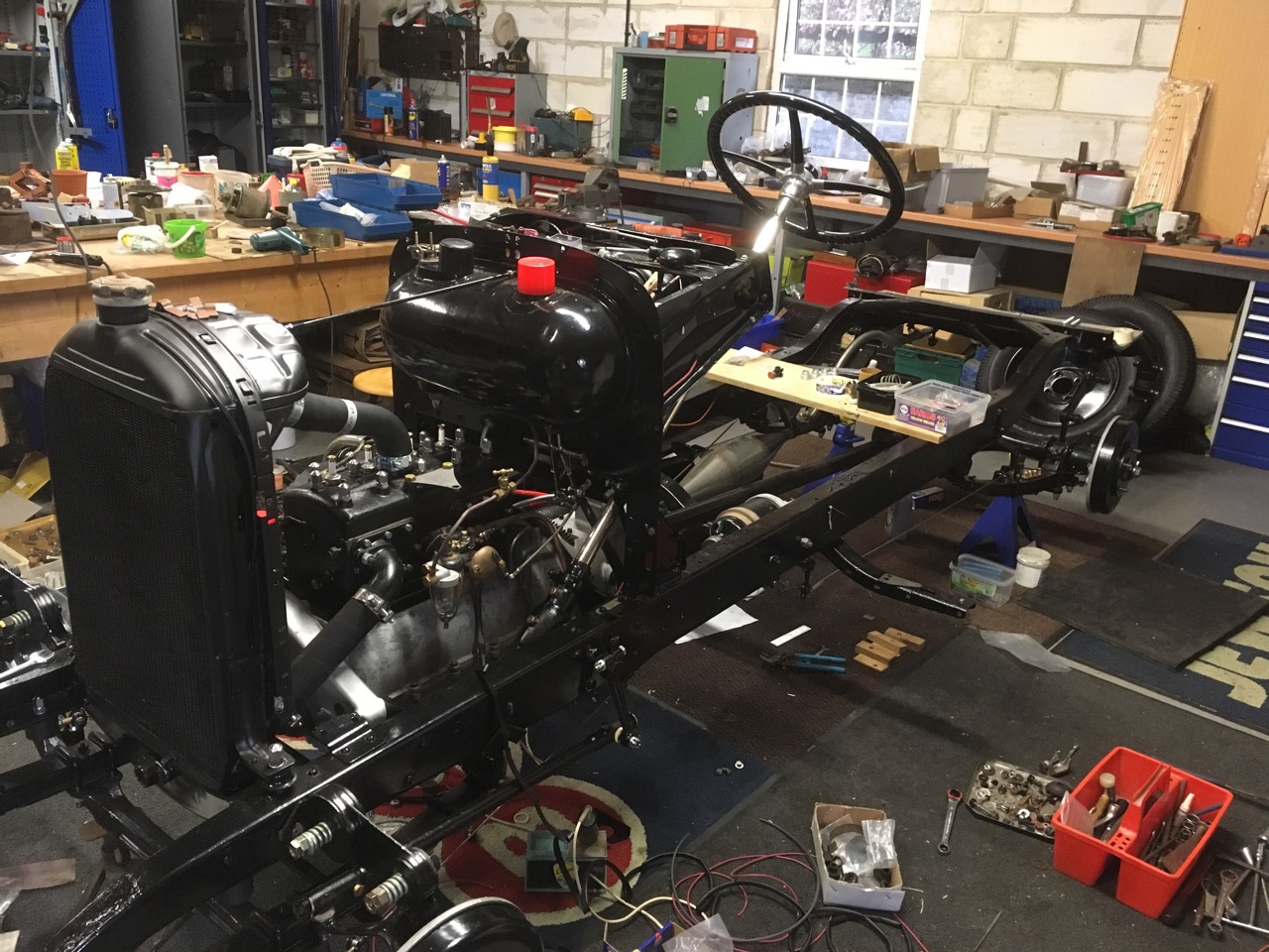

Re: B14 torpedo
c'est vraiment impressionnant et le mètre semble durer longtemps, j'ai refait beaucoup de choses avec succès.
Je l'ai remercié pour les photos de l'évent sur l'autre poste, j'ai aussi une Torpedo commerciale 1927, ça a été une longue restauration mais j'apprécie le challenge. J'inclus quelques photos... Je vais vous envoyer d'autres points susceptibles de vous intéresser par un message privé
regards Geoff
regards Geoff

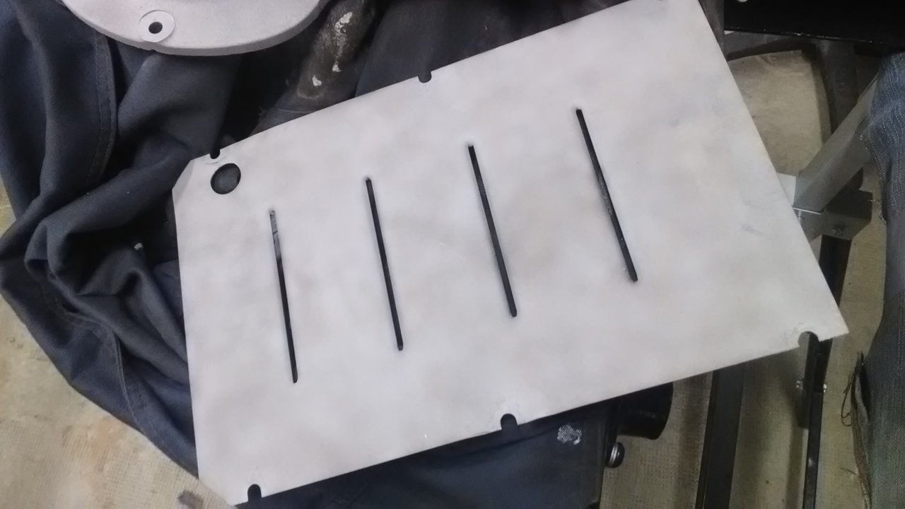

- Messages : 393
- Localisation : Gard
Re: B14 torpedo
Encore une salade de pièces sablés et traités
Et mise en forme de la soudure carter

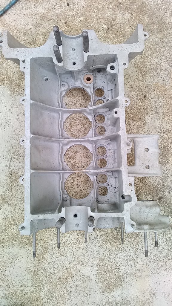

Un petit avant après

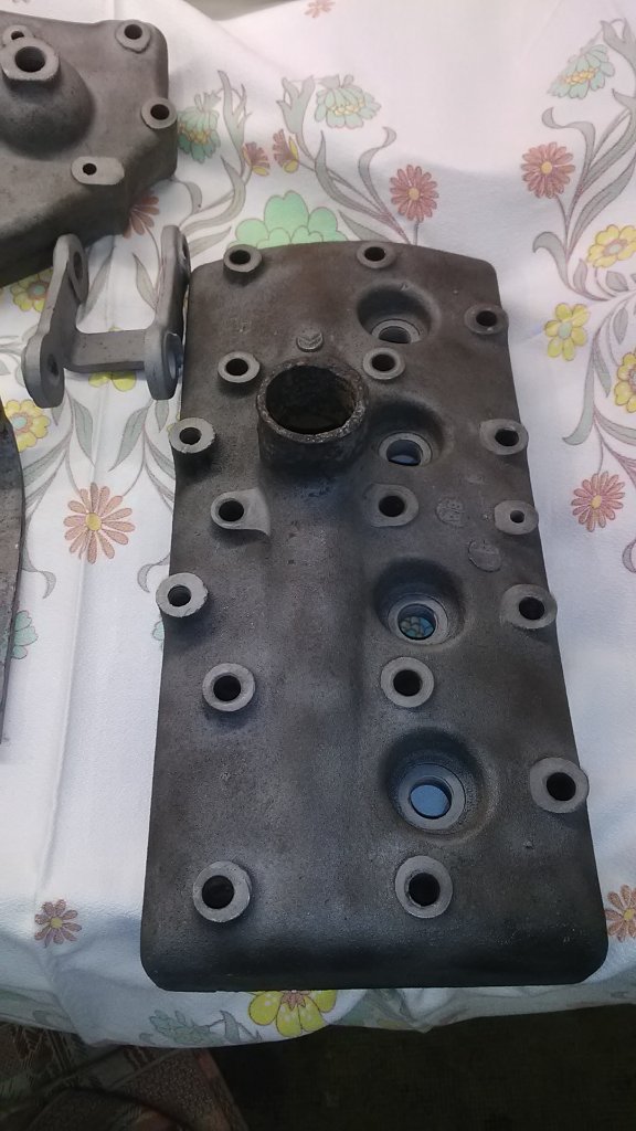

Sablage du haut moteur

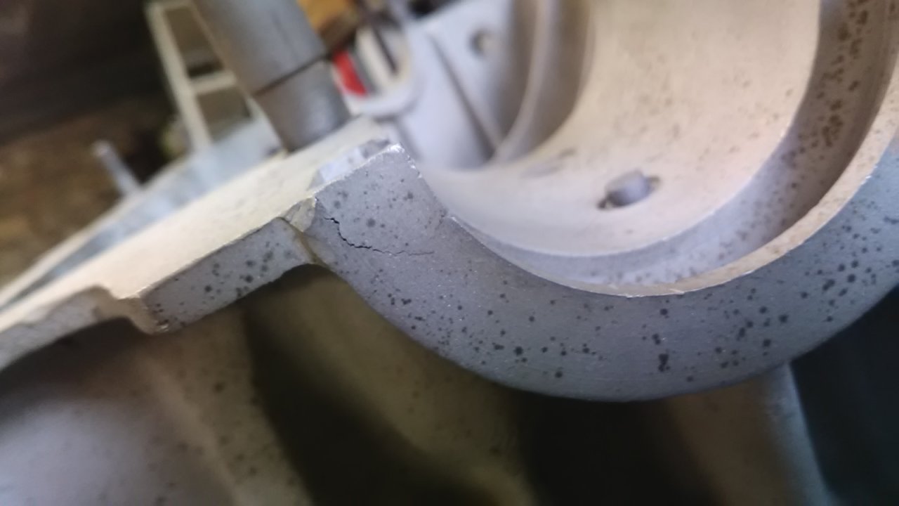

Re: B14 torpedo
Par contre fissure au même niveau que la cassure du bas moteur, je vais amener çà chez mon soudeur.
