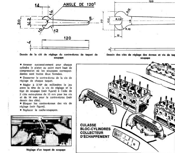

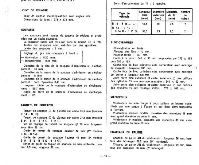

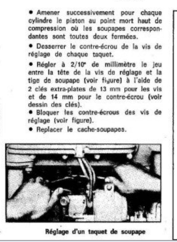

En tout cas, le réglage du jeu des soupapes, à froid, est de 0,20mm pour les soupapes admission, et 0,25mm pour les soupapes échappement. Ceci bien sûr en position de soupape fermée (donc en bas), et poussoir à la position la plus basse. On règle le jeu par la vis écrou que tu as utilisée. Et ce sera à re-contrôler et/ou régler quand la voiture aura un peu tourné.

Je ne vois pas le problème, tous les autres sont réglé de la même manière, d'ailleurs se indiqué sur la deuxième photo partagés plus haut par CALM

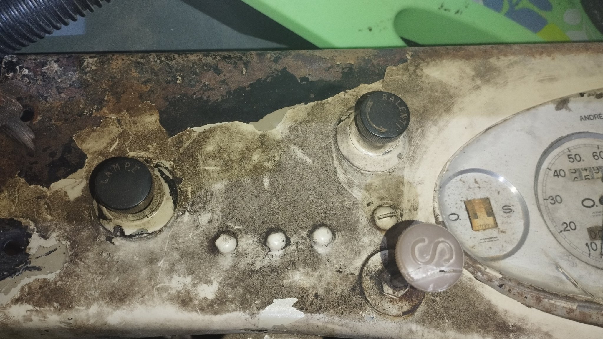

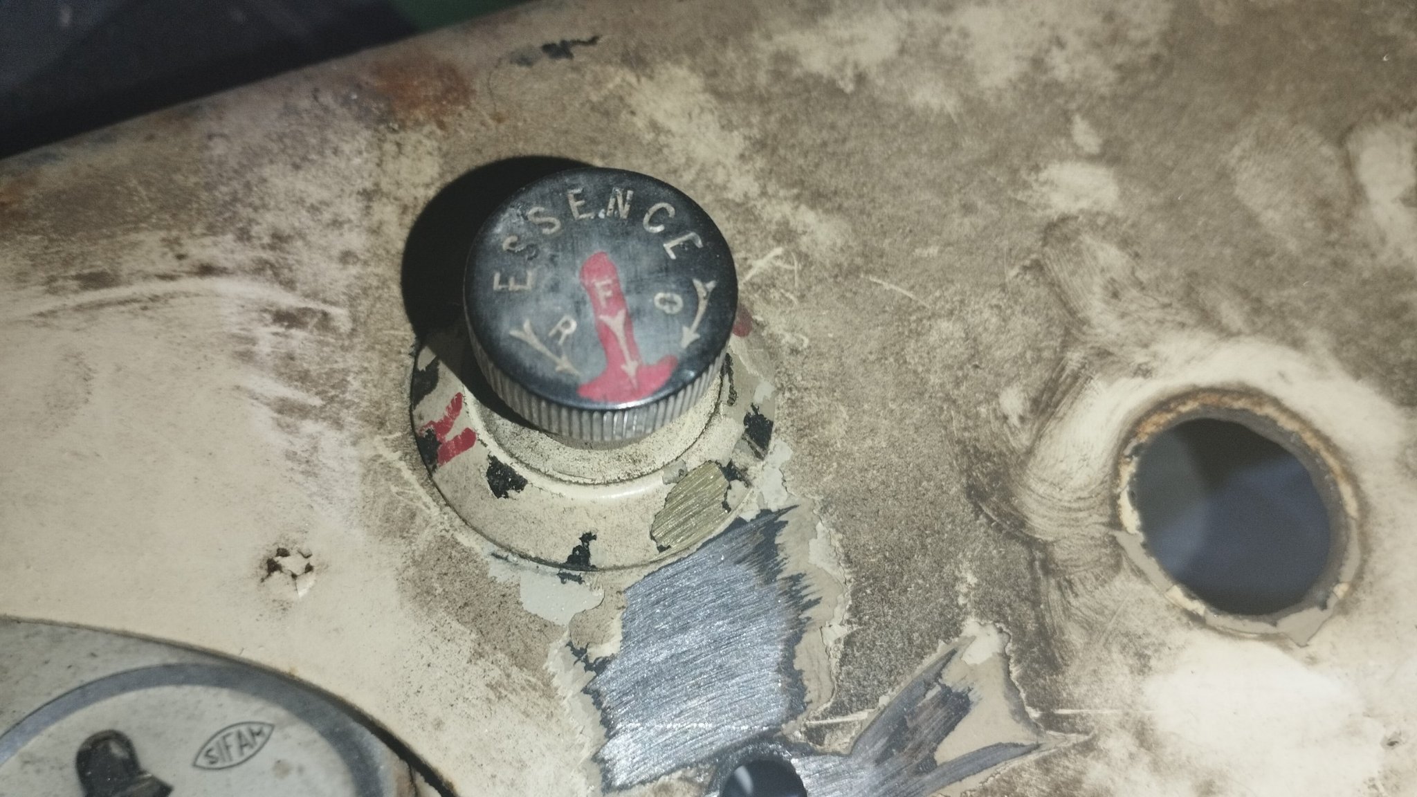

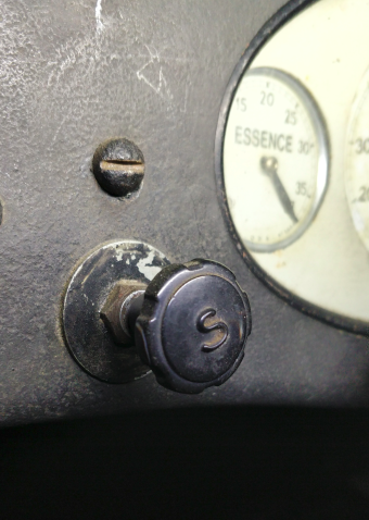

J'avais oublié que j'avais acheté ça , par contre le bouton de l'air s'est cassé donc je vais devoir acheter un autre

Mieux cela que celle de 2cv?schum22 a écrit : 02 mars 2026, 21:29 Ca par exemple
https://www.leboncoin.fr/ad/collection/3089964567
Du point de vue mécanique les deux peuvent convenir (en adaptant la longueur). Çà se joue sur l'aspect du bouton une fois installé sur le tableau de bord, en privilégiant celui qui fait le moins plastique moderne.
et vos avis porte sur le quelle?
On ne peut pas comparer parce que sur celui du Bon Coin on ne voit pas la tête du bouton. Peut-être lui demander une photo ?

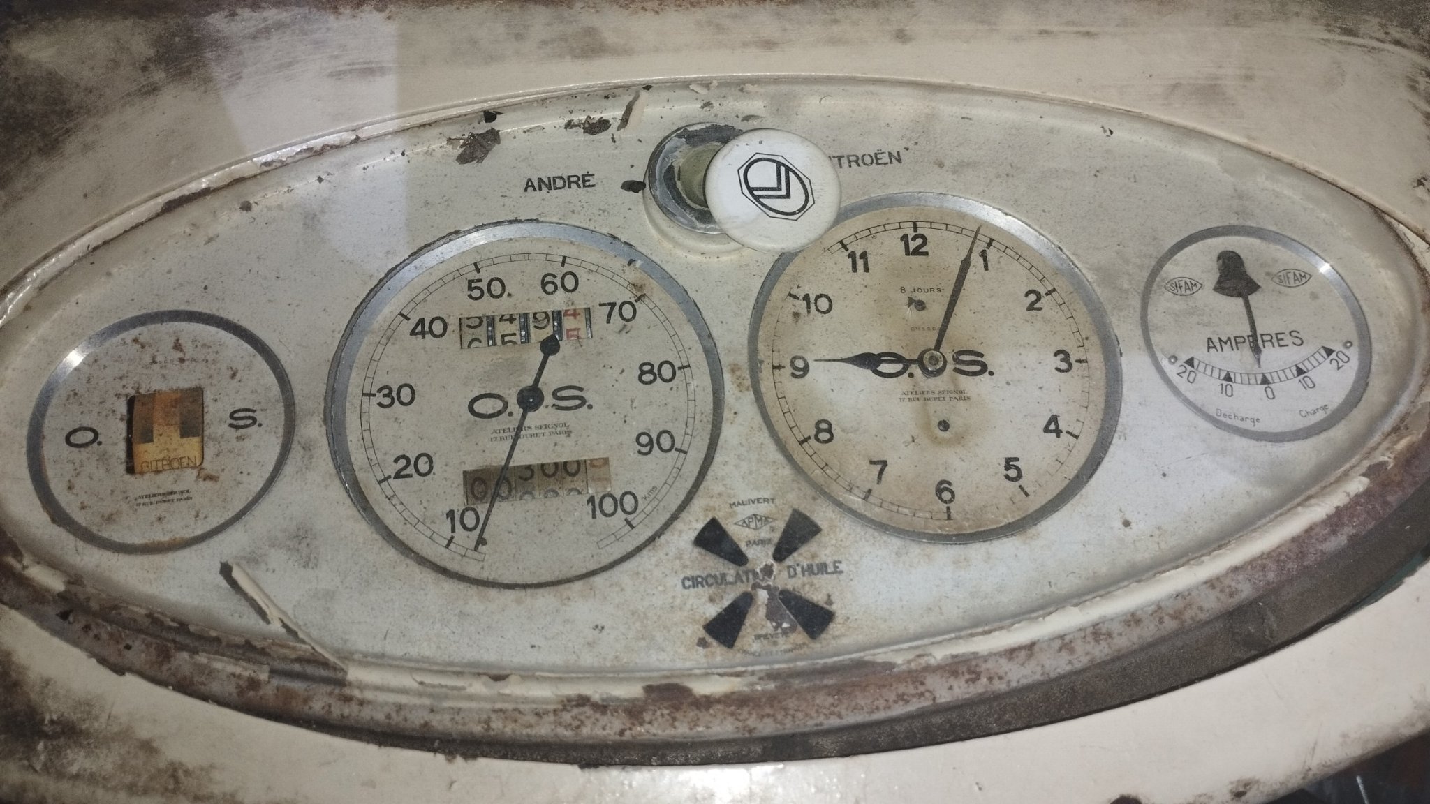

voilà celui de la mienne, qui semble être d'origine :

Non il n'est pas d'origine mais il se monte et fait l'affaire en attendant.
