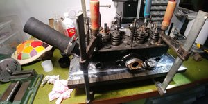

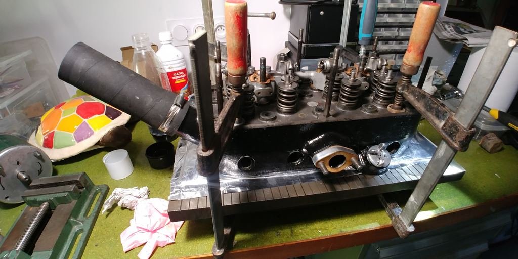

Un montage de la culasse sur un marbre, avec une plaque de caoutchouc et des serre-joint permet de confirmer que malgré 2 tests d'épreuve, il y a bien une fuite dans la culasse.
Grâce à ce montage, nous voyons enfin l'eau monter dans le puits de goujon situé entre les cylindres 3 et 4.
C'est justement un endroit où le goujon raverse le circuit d'admission.

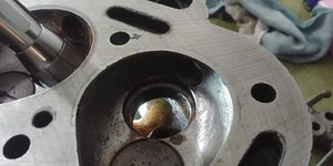

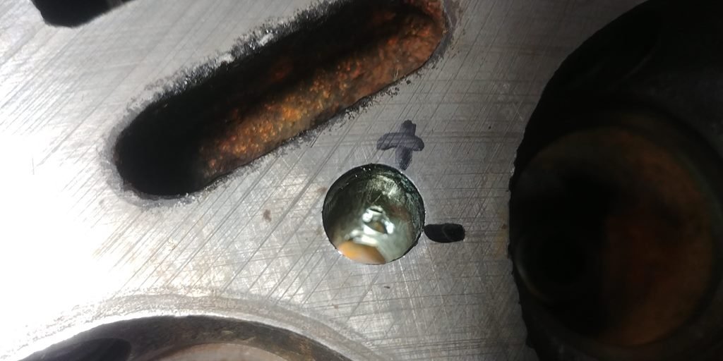

Photos à présent :
C'est par là que ça fuit
Là plus exactement
Le montage sur marbre

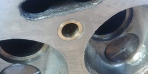

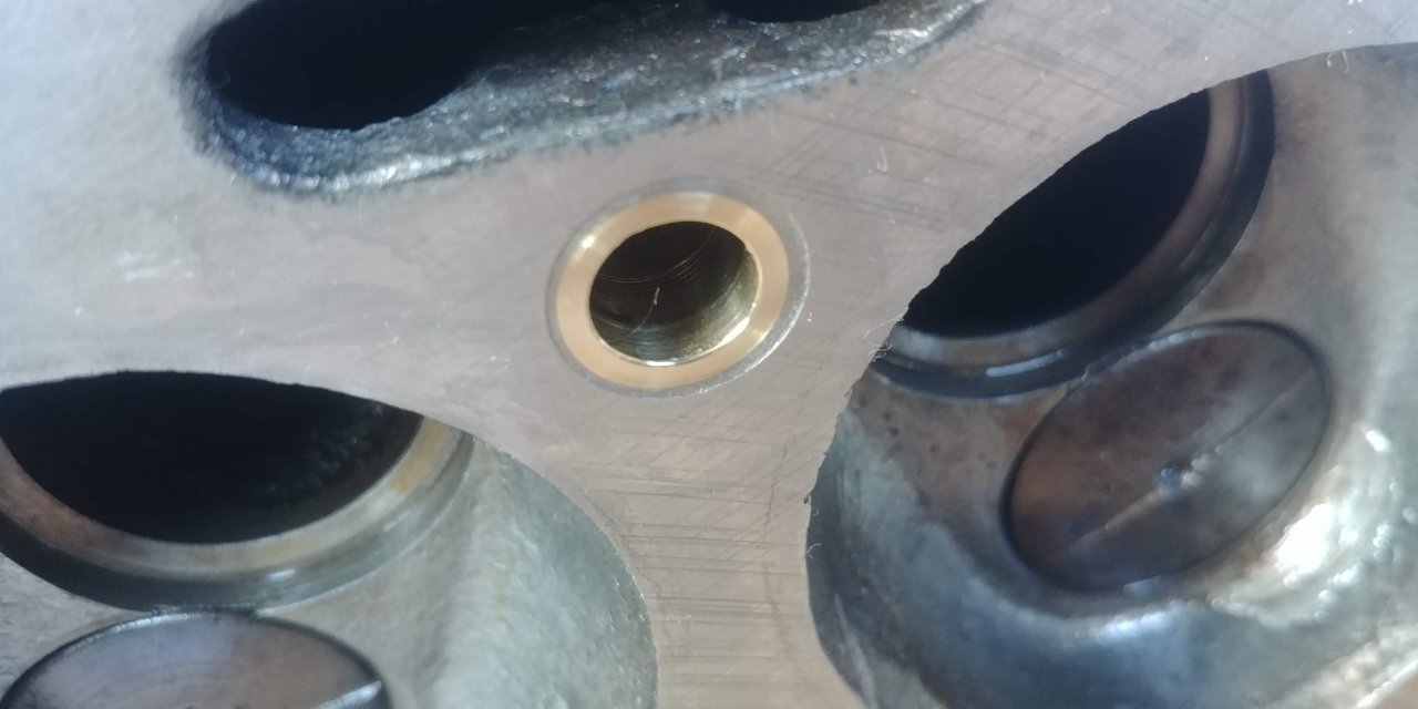

ça y est la culasse est réparée.
La matière enlevée était corrodée.
le trou a été porté de 10,5 à 13 mm pour y insérer une bague.
Cette bague est usinée à un diamètre extérieur de 13 + 3/100 et rentrée après refroidissement à l'azote.
Une fois en place elle a été ajustée pour ne plus dépasser.
Un épaulement interne lui évitera de bouger une fois la culasse en place.
Enfin nous avons fait une mise à l'épreuve à 2 bar, sous mes yeux cette fois.
Plongée dans un bain à 60°C, pas de fuite constatée, OUF.

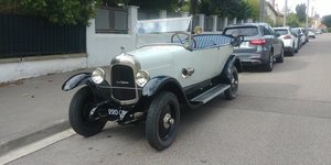

Et la voilà à la lumière du jour.
Temps idéal pour apprendre à conduire :lol:

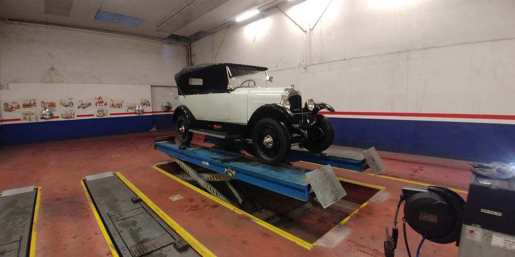

Après l'avoir exposée à Epoqu'auto en novembre, je l'ai emmenée au contrôle technique, 0 défaut !

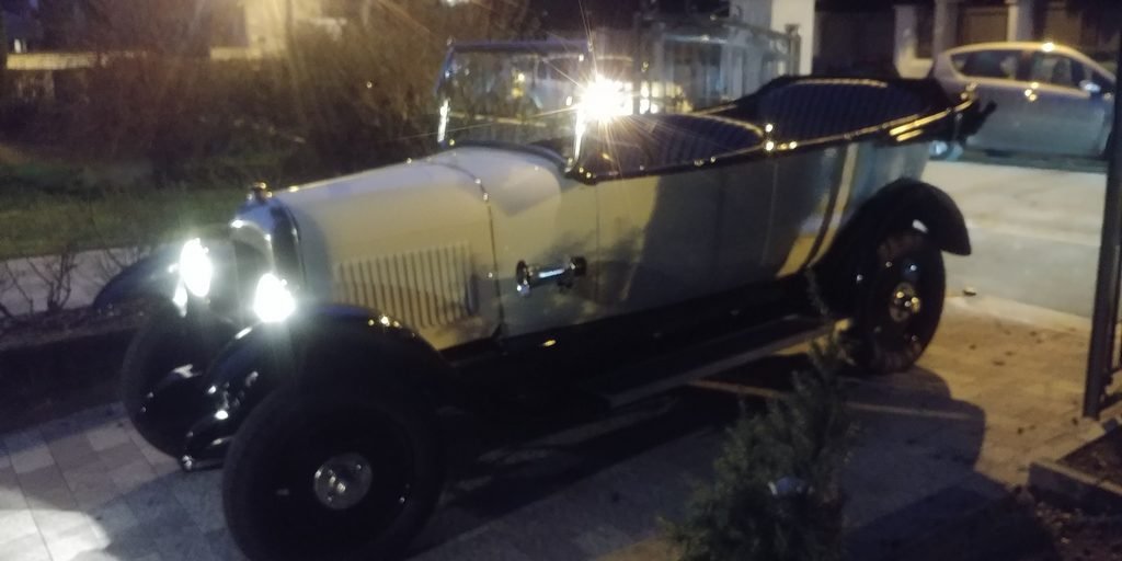

En balade, garée ni vu ni connu

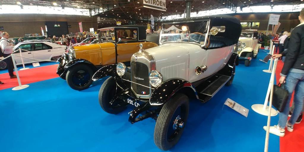

Les feux des projecteurs d'Epoqu'auto, spécial centenaire Citroën
