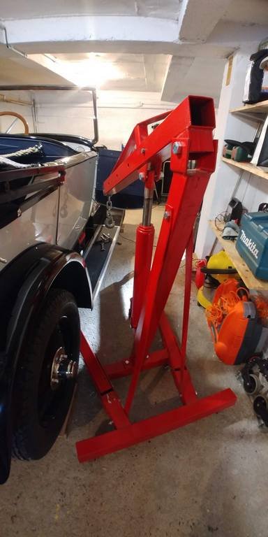

- soutient de la boîte avec une grue d'atelier

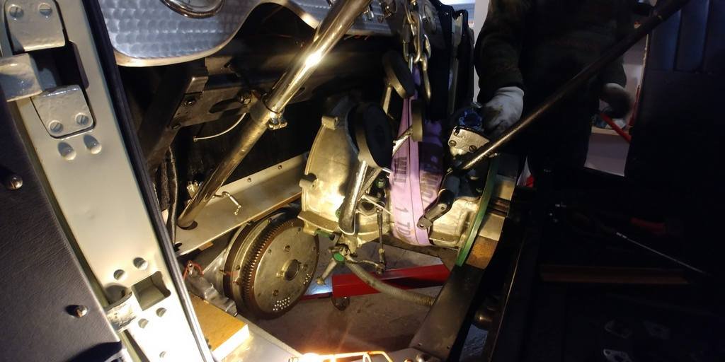

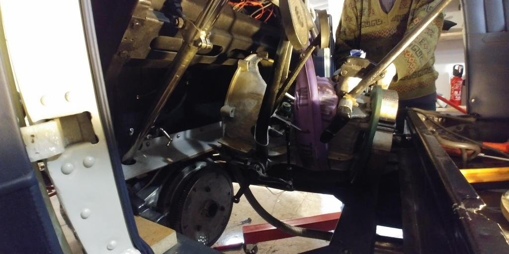

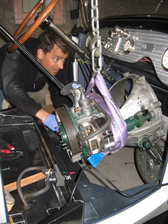

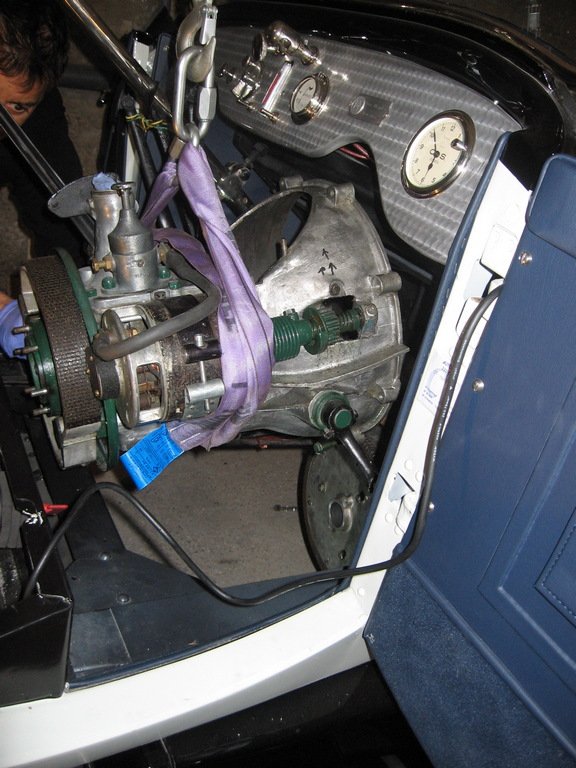

- extraction de la boîte de vitesse par la portière : très délicat sans rien toucher

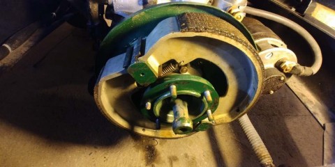

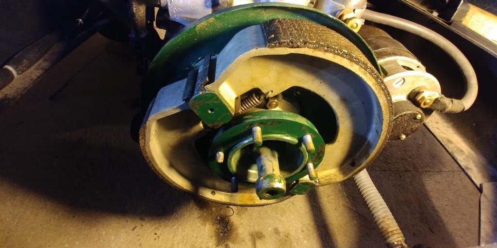

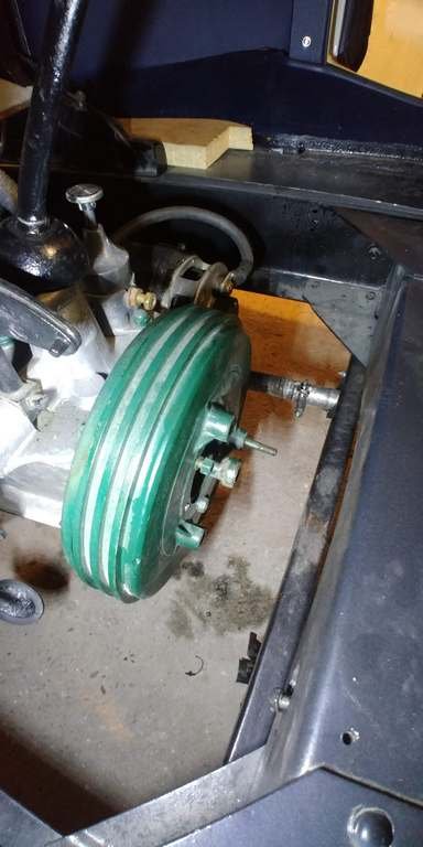

Premières constatations, le tambour de frein est plein d'huile il faudra comprendre pourquoi car il y a un roulement étanche au niveau de la boîte.

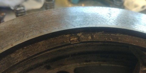

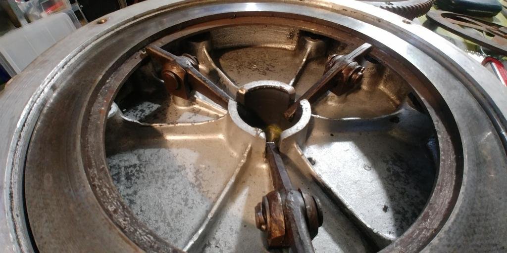

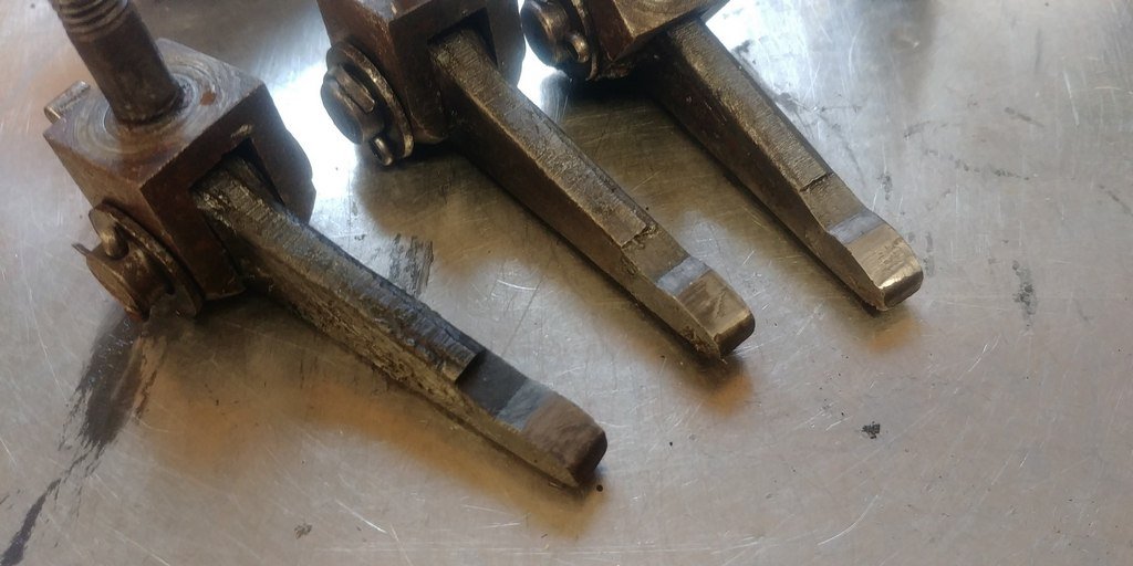

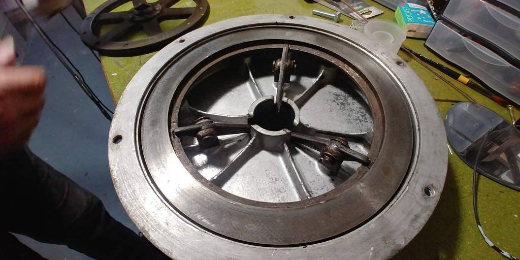

Ensuite, le plateau d'embrayage, actionné par 3 doigts, devrait montrer un jeu de 7 à 7,5 mm selon la RTA. Là on a entre 6 et 6,5. Cela explique qu'on débrayage insuffisamment.
Les doigts, en acier dur, on fini par user le plateau

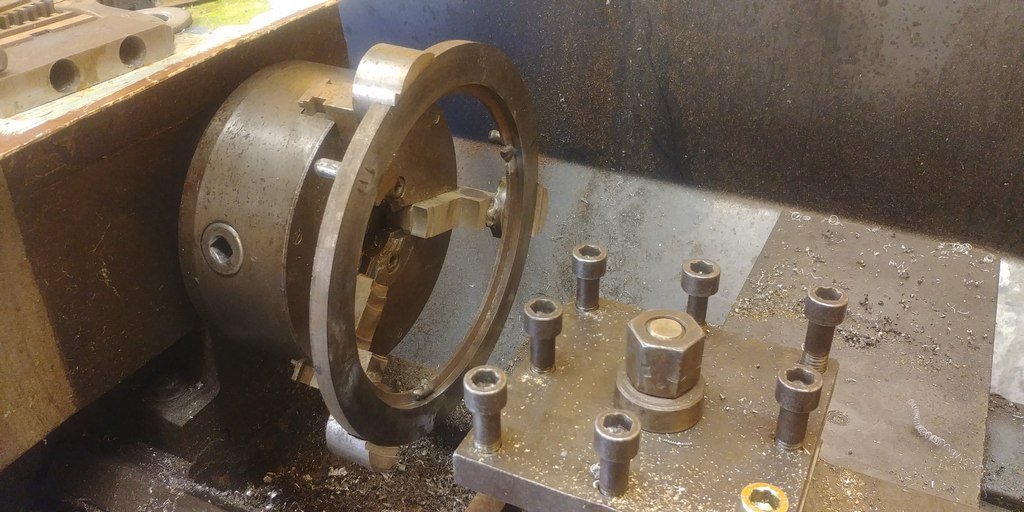

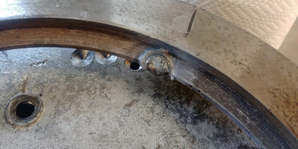

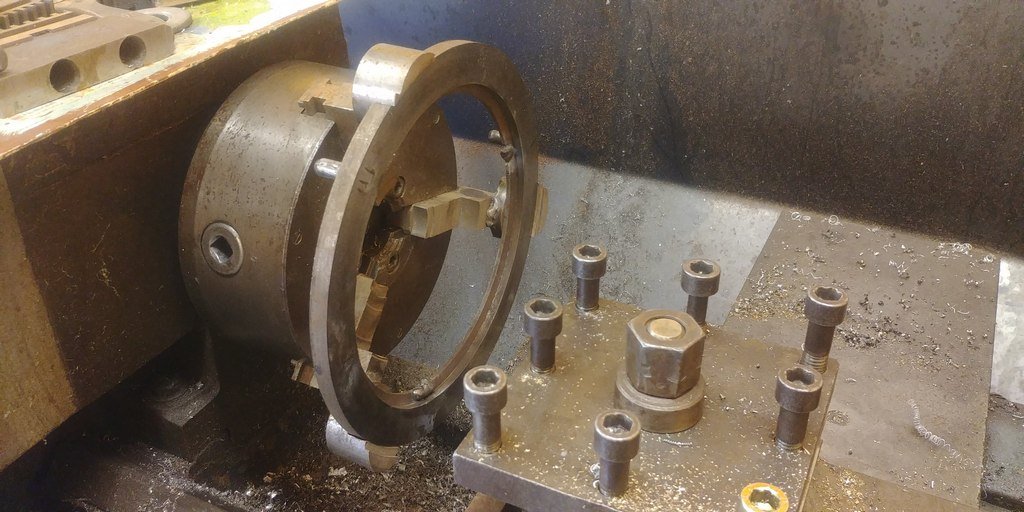

Plutôt que d'usiner la base des doigts pour retrouver la course de 7 mm, nous décidons de recharger les zones usées au poste à souder, puis de finir la surface avec un tour.

le tambour de frein
La grue

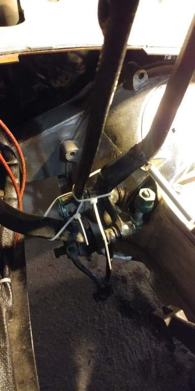

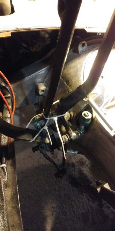

désolidarisation des pédales

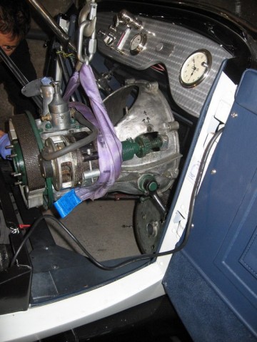

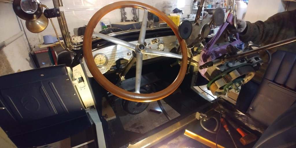

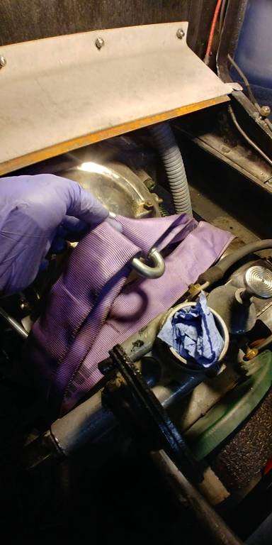

dépose du levier et passage de la sangle de levage
levage de la boîte
levage de la boîte et passage par la porte

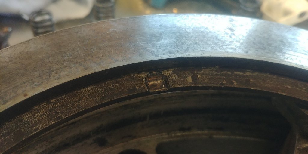

Le plateau de l'embrayage
les doigts
marque d'usure
recharge soudure
finition au tour

La recharge au MIG du plateau d'embrayage semble être impeccable.

les photos nous montre bien l'usure .

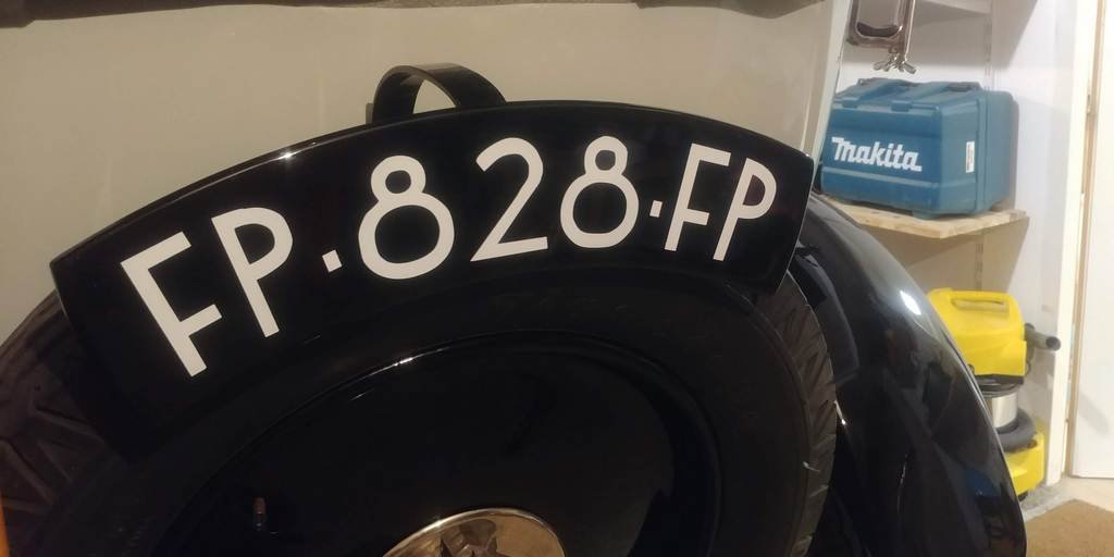

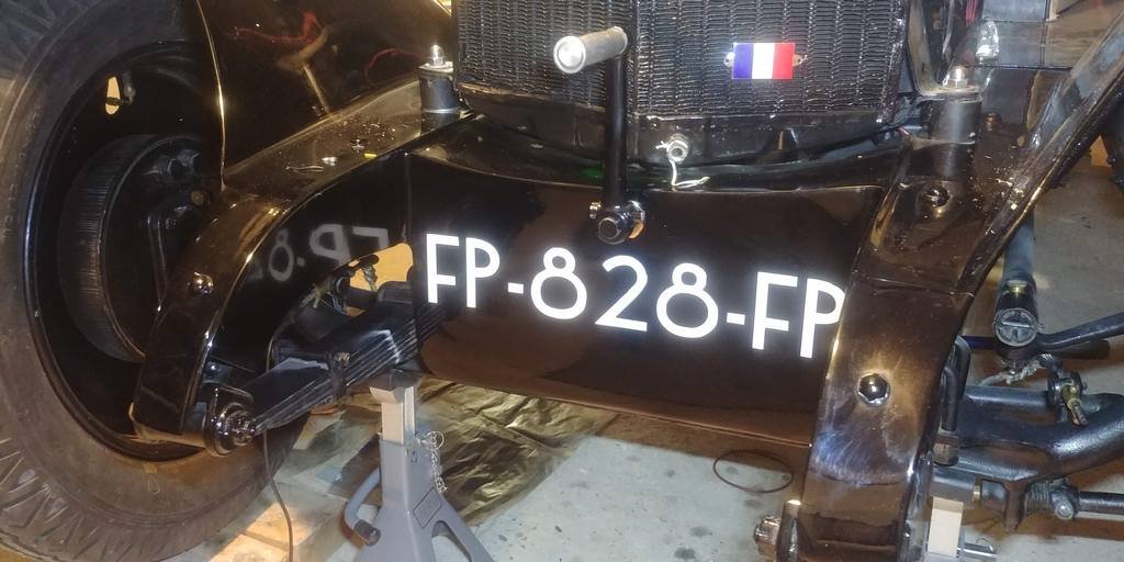

J'en profite pour refaire ma plaque d'immat au nouveau numéro SIV.
ça a moins de charme mais bon.
J'ai composé la plaque, vectorisé l'image, je l'ai fait imprimer en pochoir que j'ai appliqué à la place de l'ancienne immatriculation qui était en adhésif.
Une couche de noir (astuce pour éviter les coulures), 2 couches de blanc, une couche de vernis mat.
Le résultat est sympa, je ne me sentais pas de le faire au pinceau comme ça se faisait autrefois.
Pour l'arrière c'était plus délicat car j'ai appliqué le pochoir lettre par lettre, pour suivre la courbe de la plaque.

Quelques photos de l'opération embrayage boîte de vitesse, avec ma tête et le passage de la boîte par la portière AVD.

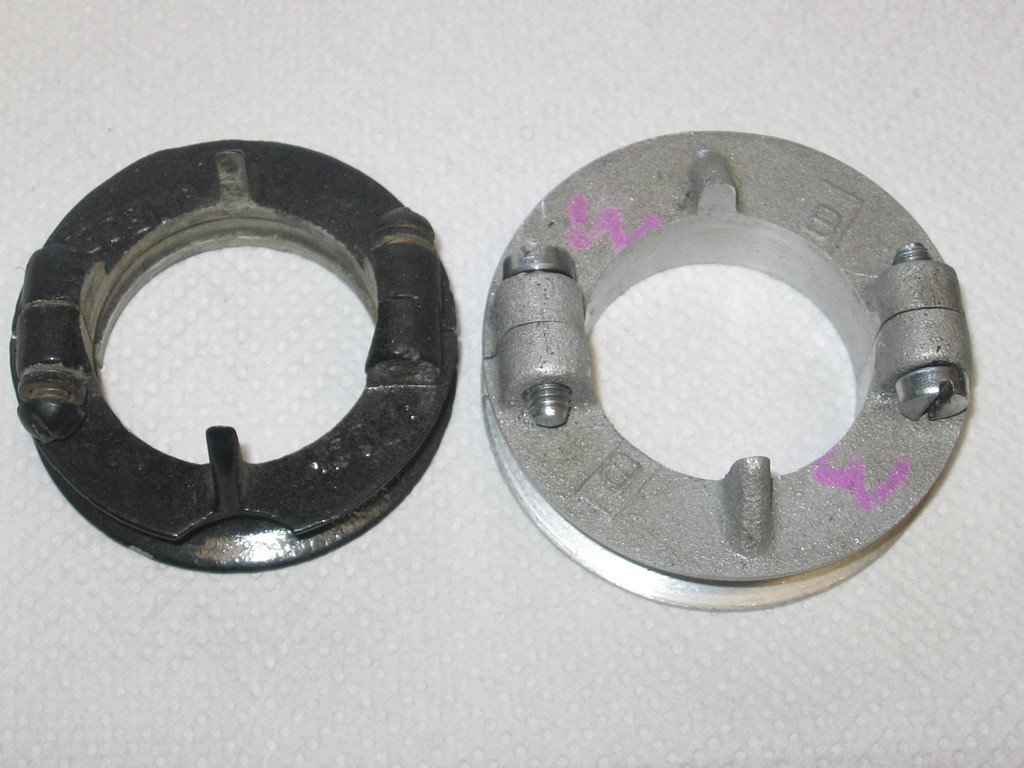

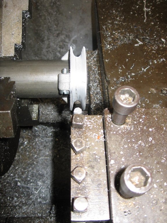

Le changement de l'arbre implique de revoir la poulie de compteur.

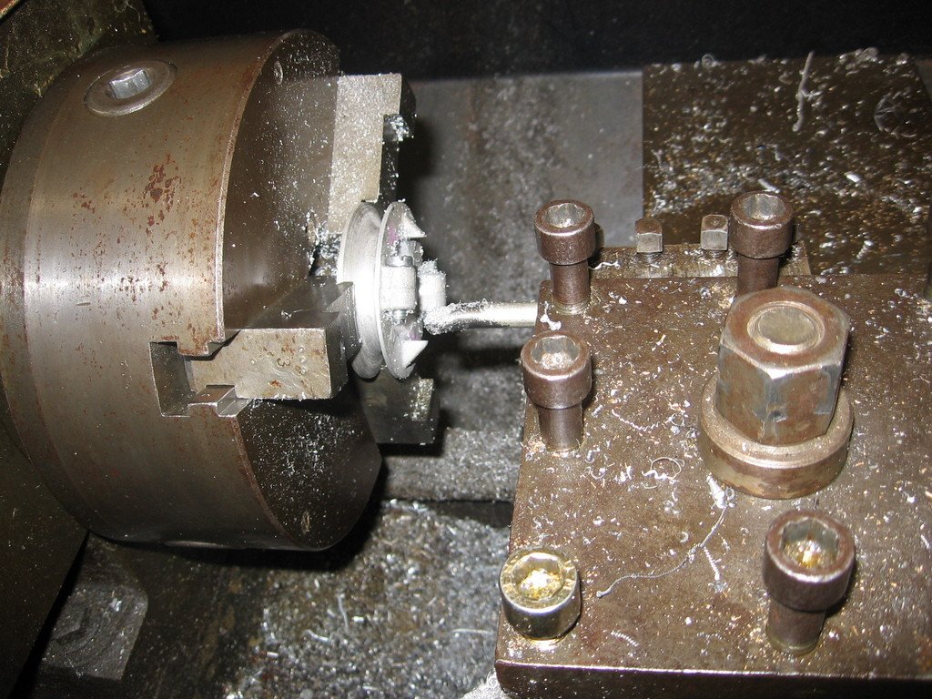

Celle d'origine étant cassée, je récupère une autre poulie de mon stock.
Maurice me la rectifie au tour pour que le ressort tourne parfaitement.
Ensuite il faudra tester le compteur avec une grande poulie provisoire, permettant l'étalonnage avec mon compteur.
En effet, le diamètre de la grande poulie sera adapté(règle de 3) après comparaison entre vitesse du compteur et vitesse réelle.

Je vois que tu as une belle poulie de compteur, c'est une refabrication par moulage sable ?
Tu parles de ton stock, serait-ce que tu en fais refaire ?
La mienne est cassée aussi et c'est compliqué d'en trouver en bourse.
