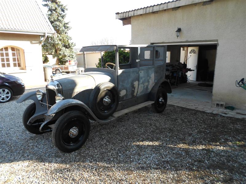

Bien que le forum ne soit pas très réactif...je vous mets des photos de la sortie de ma belle aujourd'hui sous le soleil.
Est-ce une bonne idée ???
Citroenement
J'avais besoin d'un peu de recul pour voir les alignements et j'ai noté qu'il y a un peu de réglage à faire sur les portière qui ne sont pas parfaitement alignés...certain auraient un truc pour faire ce réglage. je pensais tordre un peu les charinières afin de ramener les portes dans l'alignement les unes des autres.Est-ce une bonne idée ???
Citroenement
Re: Suite restauration B12
Re,
Pour les ajustements de tes portières, il me semble que c'était en tordant les charnières que les ajusteurs de chez Citroën les faisaient sur les chaînes donc ça doit être la bonne solution.

Oui, notre forum a du mal a être réactif! Pour le réglage, ton idée de tordre les charnières me semble la bonne. Avec les jours qui ralongent, tu vas pouvoir avancer encore plus vite.

sur le torpedo, c'est en jouant sur le calage de la caisse par rapport au chassis qu'on a réussi à ce que les jeux et affleurements des portes soient réguliers.
C'est peut-être moins sensible sur une berline. Sinon, tordre les charnières, ça marche, y compris sur les modernes !

Fait gaffe en jouant des charnières pour l'ajustage. Il vaut mieux attendre le montage définitif pour le faire car même si les caisses sont "rigides"(hum), l'ajustement risque de se modifier au serrage de la caisse sur le châssis. (et de la pose du toit moleskine sur son cadre)...

Merci à tous pour vos conseils et encouragements....je reviens sur les ajustages des portes, je peux faire un serrage de la caisse sur le chassis provisoire, quitte à le défaire après, puis ajuster en jouant sur les charnières pour mettre mes portes en alignement. Pour les ajustements, il n'y a malheureusement pas que ça....le capot et les ailes arrière ont aussi besoin d'être adapté à la carrosserie refaite. Eventuellement, je recherche aussi une aile arrière droite car la mienne est mal en point, si quelqu'un à ça dans son garage..? Je gagnerais un peu de temps sur l'objectif.
Il reste aussi à reprendre les quelques trous et bosses diverses et variés sur l'ensemble de la carrosserie, qui a subit les malheurs de temps.... Masticage et poncage vont ête à la fête.
Mon objectif, c'est d'avoir tous les éléments prêt pour la mise en aprêt puis démontage totale et mise en peinture chez mon peintre habituel....puis remontage de la carrosserie en faisant attention de ne pas abimé la peinture.
Pour le toit en moleskine, je dois faire aussi le cadre et la pose de la moleskine...le toit n'était plus là lors de l'achat de ma belle et remplacé par une belle tôle ondulé galvanisé... Donc je n'ai pas de modéle pour réaliser même si je connais le principe de ce type de toît...
Si quelqu'un avait quelques photos, ça pourrait m'inspirer.
Merci à vous et bon courage pour vos restaurations....j'espére que ma belle sera fini pour le prochain salon de Reims...je la verrais bien sur le stand entrain de se pavaner...

Ce week-end je me suis lancé dans le réglage de la première porte celle coté chauffeur, remplacement des axes des charnières qui étaient HS..et passage au diamêtre 7, un percage qui va bien et voilà les axes tout neuf de chez depanauto...puis il a d'abord fallu redresser un peu car la porte était un peu de travers...elle touchait sur le montant du milieu pas top !!!
. Quelques coup de marteau, un peu de chalumeau et quelques coup de span-set pour brider et forcer l'alignement
Bon, après quelques efforts, la porte est revenu et elle ferme super bien sans toucher nul part, nickel !!!
Fer, pour les cartons présent sur ta 5HP, il n'y en a pas sur la B12, aucun réglage possible sur la B12.
Coté porte, la charnière est riveté et coté caisse la charnière est fixé par 3 vis en haut et 4 en bas..la charnière se glisse dans une fente et c'est non reglable.
Voilà il reste à faire les trois autres portes...et après, je continuerais d'aligner les autres éléments de carrosserie....

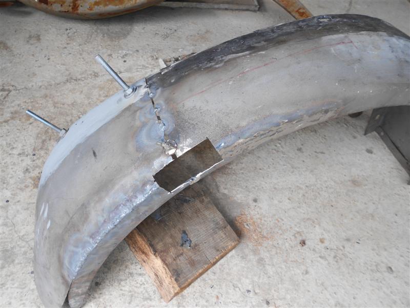

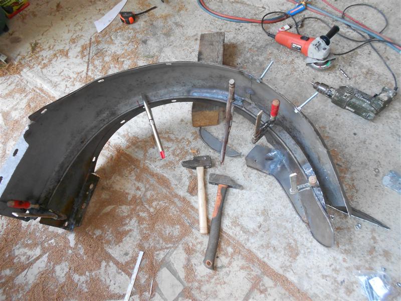

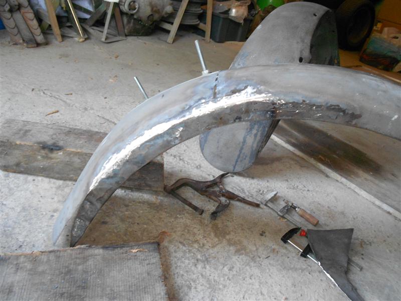

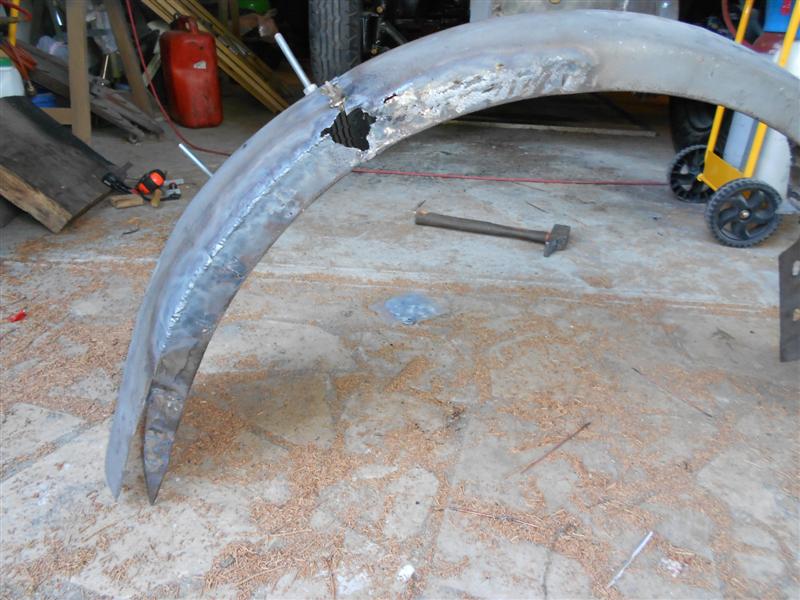

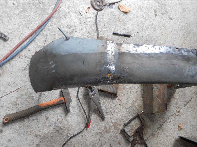

La suite....toujours carrosserie en cour de restauration.
Mes ailes arrières étaient différentes sur l'une d'elle issue d'une torpedo et l'autre de la conduite intérieur..mais voilà pas tres chouette d'avoir d'eux ailes différentes donc je me suis lancé à reproduire l'un identique à l'autre.
Environ 20 heures de travail que je vous propose de vous présenter. Les deux ailes différentes
Les courbures étaient différentes ainsi que l'extrémité presque carré pour celle de droite et ronde pour l'autre
Premiere étape reprendre les courbures Deuxiéme étape mettre les deux ailes à la même longueur C'est fait il manquait 1,5 cm sur celle de gauche...découpe rajout, soudure...meulage pour la finition
Découpe de l'aile droite...avec une différence de largueur...dépose du renfort intérieur...découpe de l'aile sur la l'extrémité pour un répositionnement L'aile avait une réparation ancêtrale...donc rajout pris sur une vieille aile avant Reprise du morceau arrière de l'aile...soudure en position correcte permettant l'élargissement d'environ 1,5 cm Petite présentation sur ma B12 J'arrête pour ce soir la suite demain pour la fin de cette modif en cours
