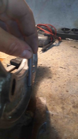

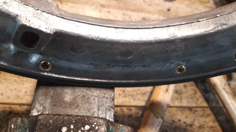

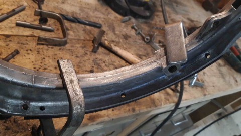

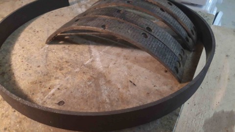

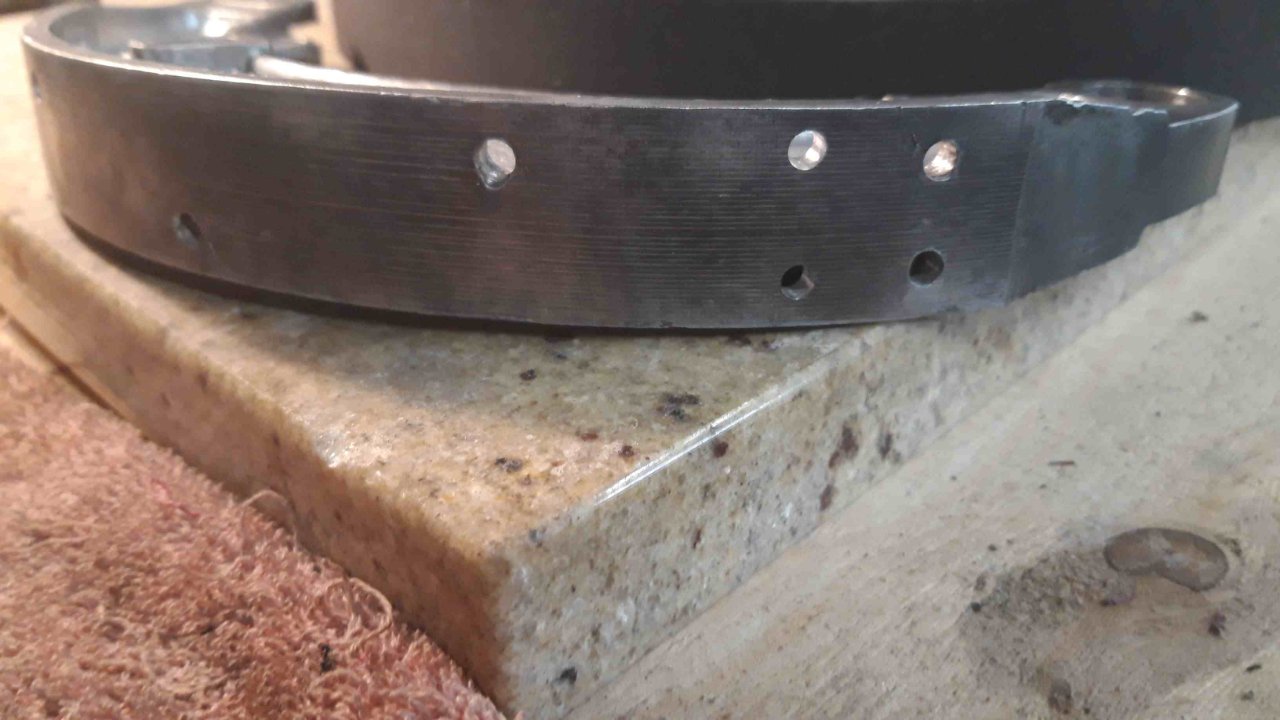

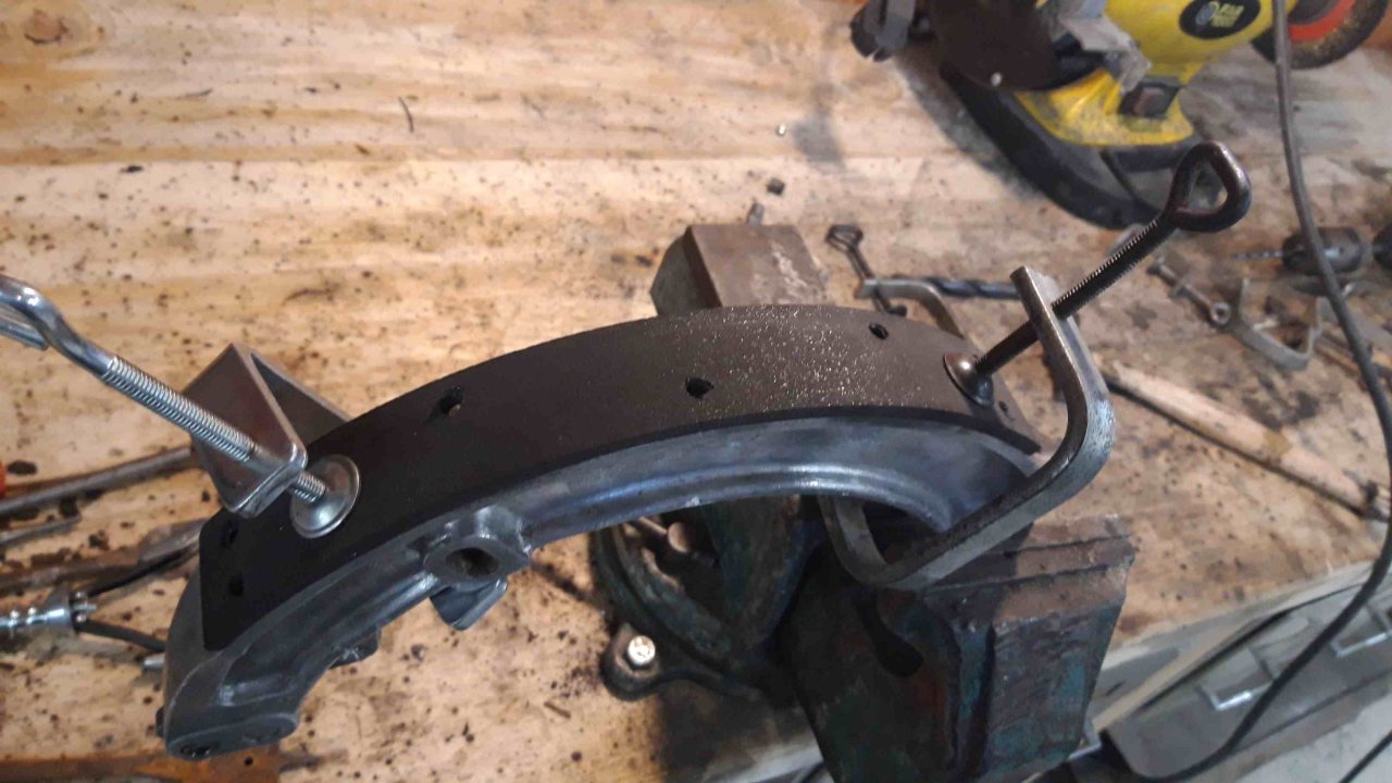

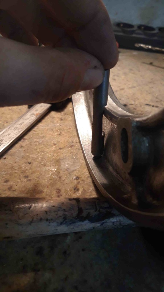

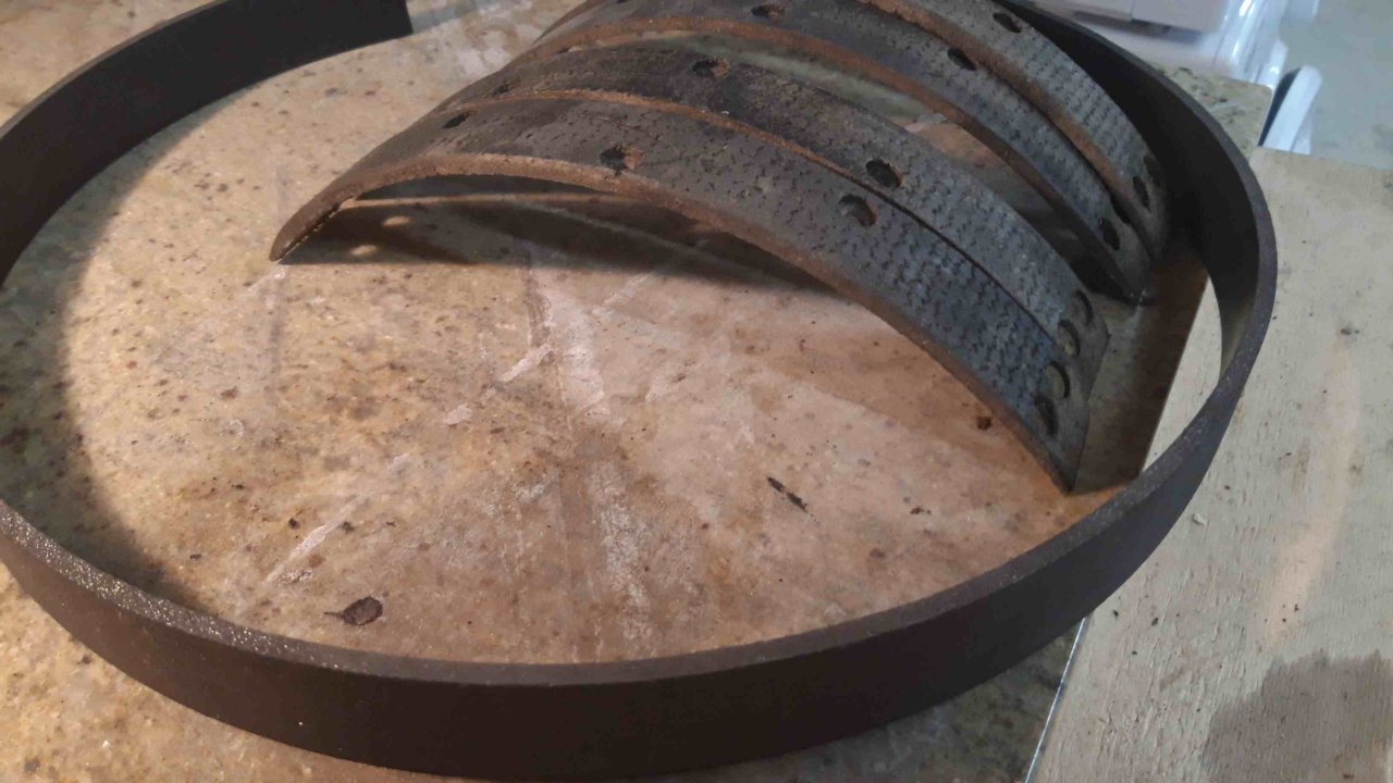

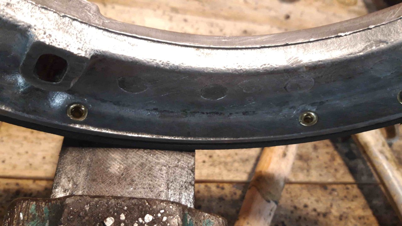

Voila j'ai reçu les garnitures et les rivets, après ton message schum22 j'ai eu des doutes, je les ai appelé et ils m ont confirmé que c'est bien ce type de garniture qu'ils posaient partout sur nos anciennes, alors ....

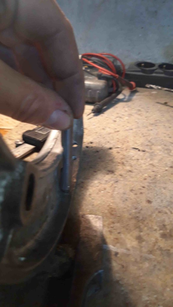

Pour commencer j ai raccourci les garnitures et modifié les mâchoires :shock: :shock: de 27 cm je les ai passé a 25 cm ça évite d'acheter 1 m de plus pour rien :mrgreen:
Pour moi, ca n'a aucune incidence sur le freinage car le haut des garniture ne sont pas sollicitées.

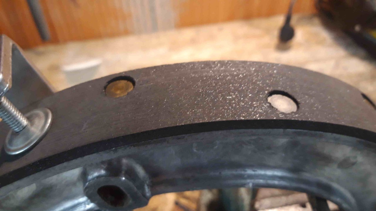

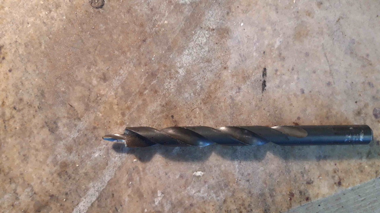

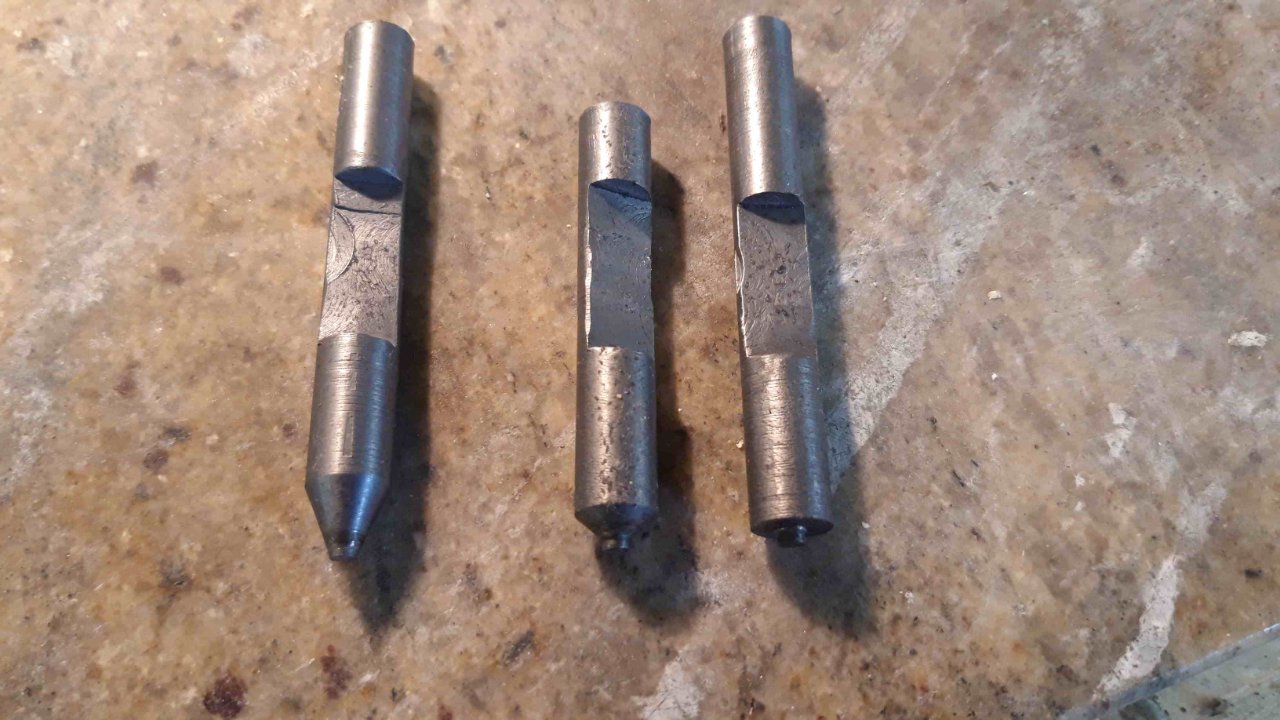

Ensuite j'ai fabriquer les outils nécessaire au rivetage.
un foret métal classique adapté
Puis les bouterolles pour faire un rivetage rond et non en éclaté, moins de risque qu'un morceaux se détache.
des serre joint pour préparer les trous
et enfin le rivetage avec un coup de lime pour biseauter les extrémités des garnitures
et remontage

beau travail!
jy
Messages : 254
10HP car : B2 torpédo luxe
Re: B14 torpedo
Message par peseux »
nickel ,j'avais fait dans le même genre pour ma 301 et ma 403 à part que j'utilise deux forets un petit pour le perçage et un plus gros que j'ai afuté plat pour l’emprunte du rivet . beau reportage merci pour le forum

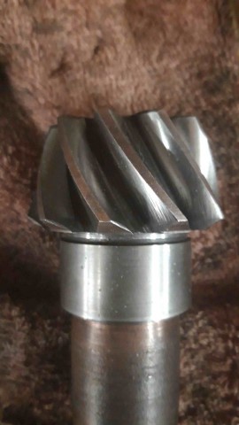

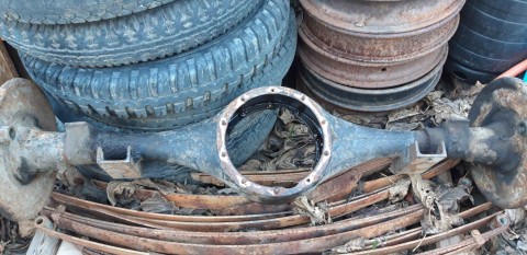

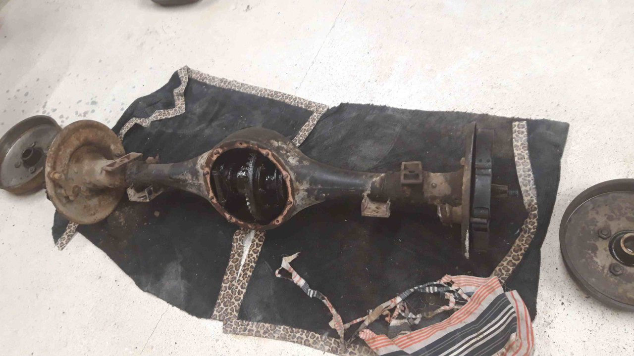

réception de mon nouveaux pont :lol: aussitôt démonté :mrgreen:
C’était le seul dispo identique au miens sur le coincoin!! :roll:
Pour info je l ai fait rapatrier via le site cocolis. C'est vraiment super!!

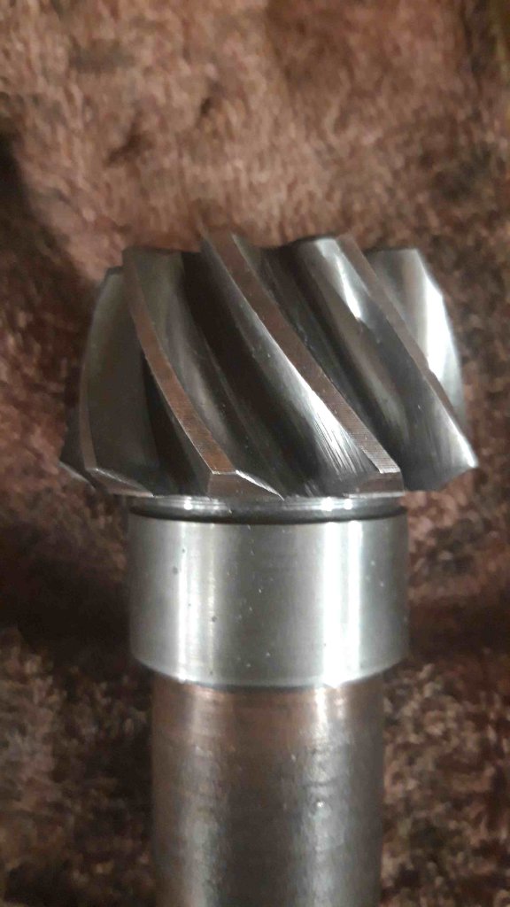

Après c'est la loterie sur le matos, pour moi j'ai gagné au loto, il est nickel même pas une trace d'usure sur le pignon d'attaque et n'a jamais été démonté :lol:
j’espère que les pignons du différentiel seront dans le même état :shock:

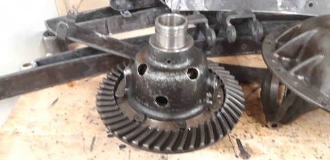

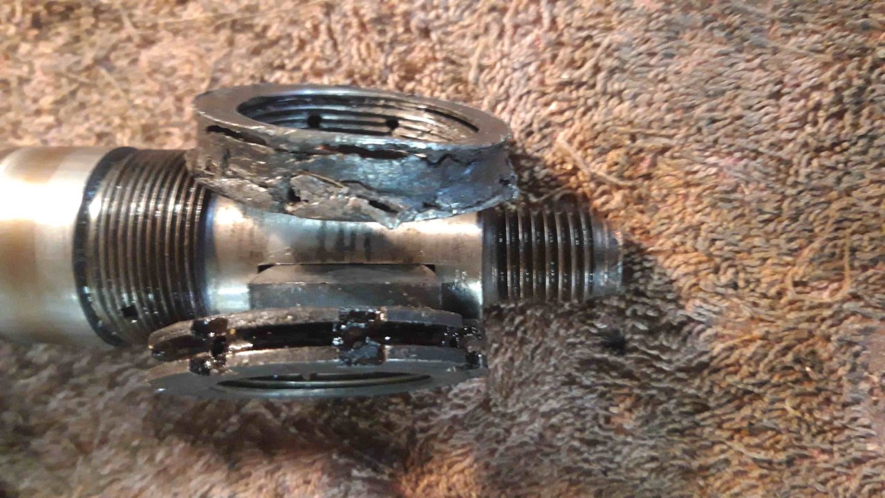

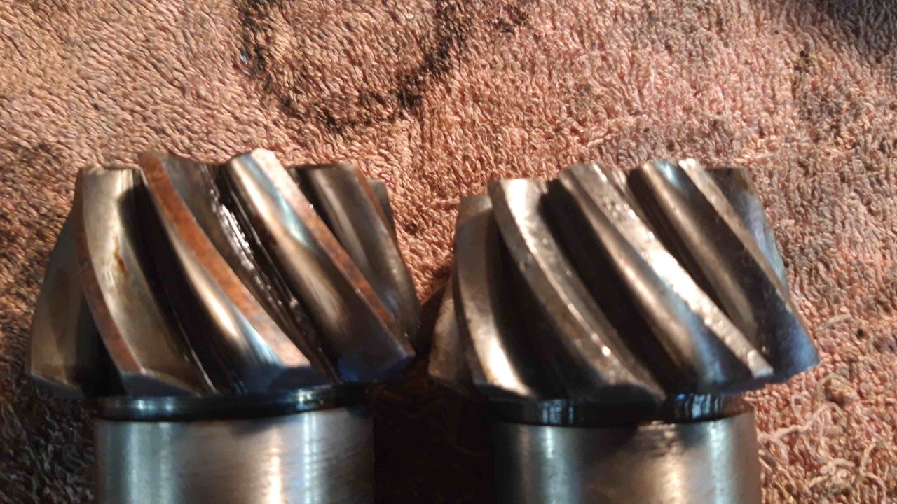

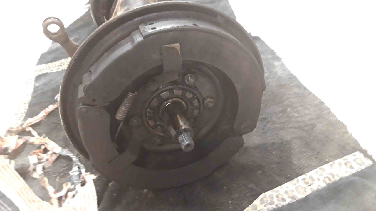

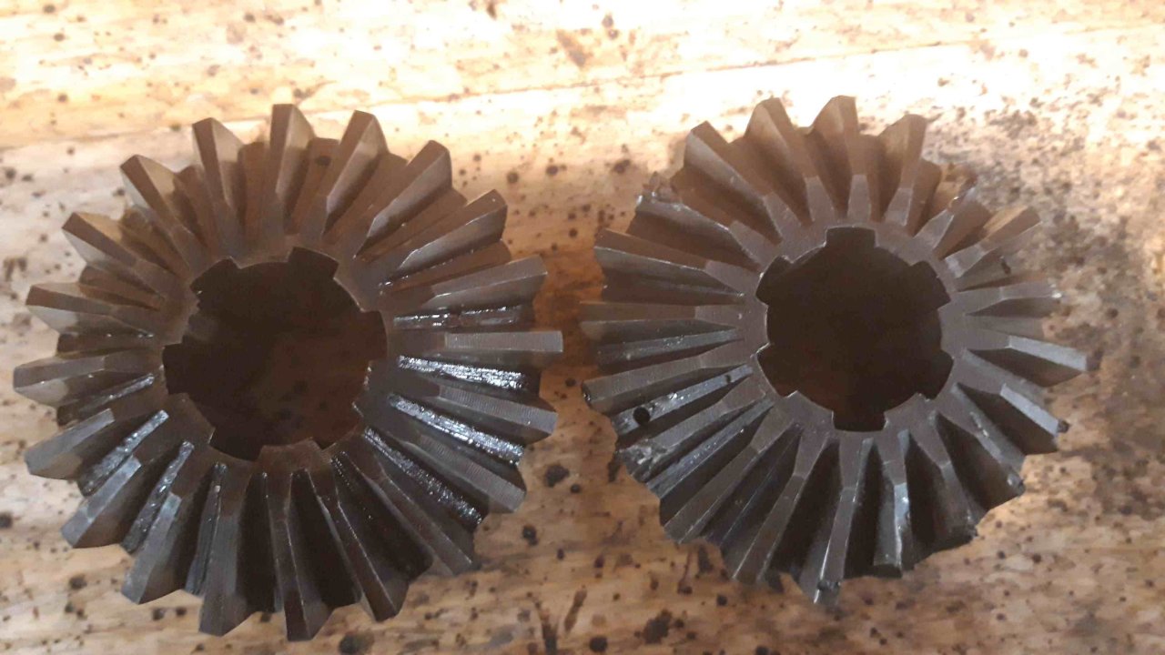

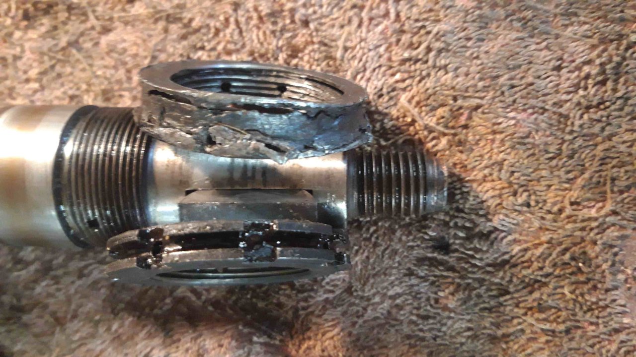

démontage du pont terminé :lol:
Les pignons du différentiel sont. .. neuf pas une marque 8)

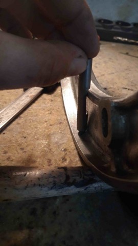

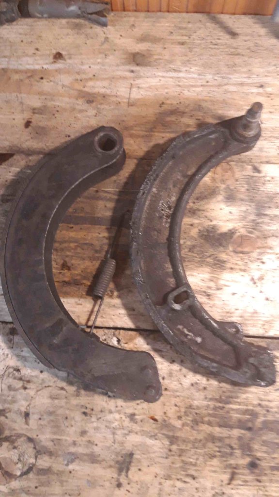

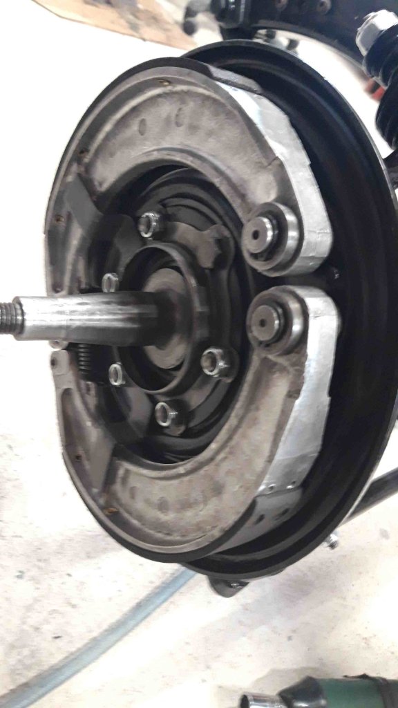

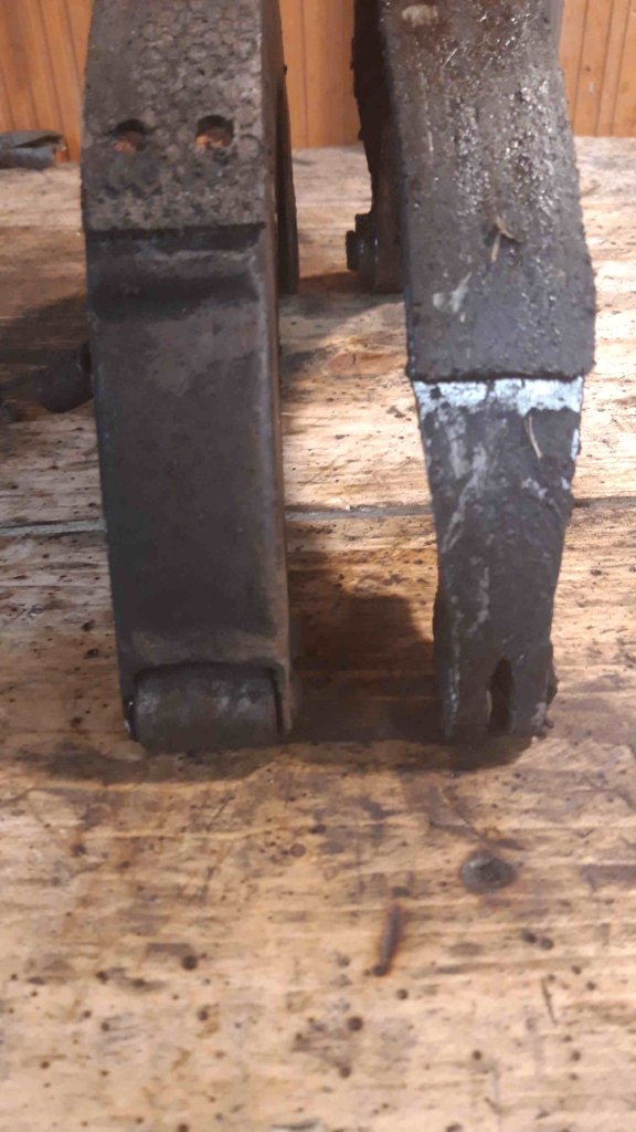

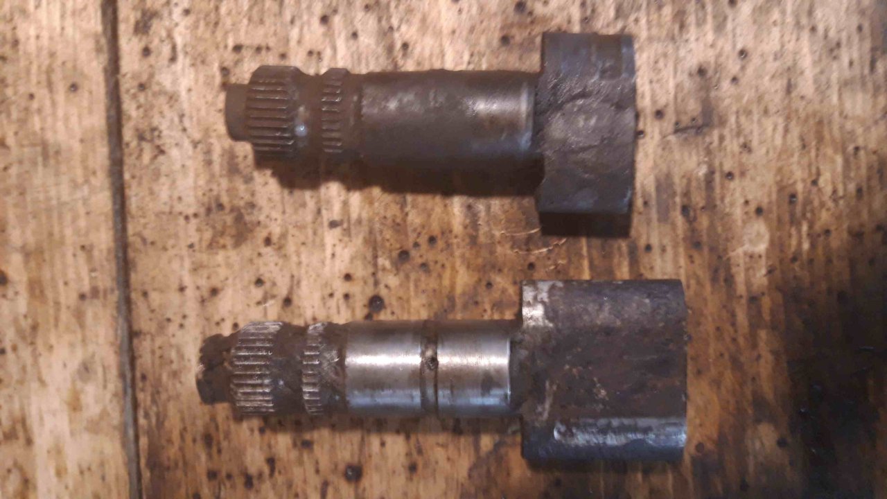

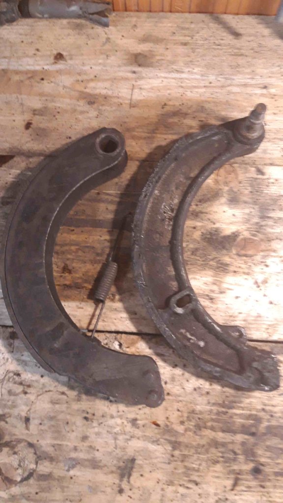

A noté une différence des mâchoires des freins :shock: complètement différents mais mieux pensé..
En effet l'axe qui actionne les mâchoires n'est pas un galet , mais un cylindre, du coup beaucoup moins d'usure et force mieux réparti.
Si quelqu'un a des infos sur ces deux types de montage?

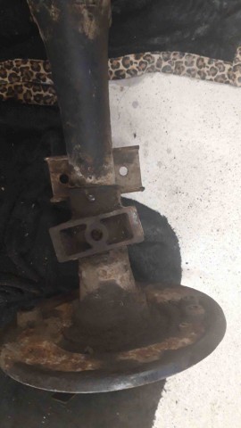

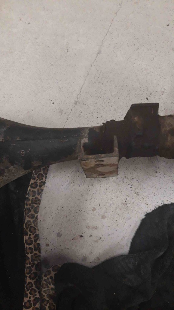

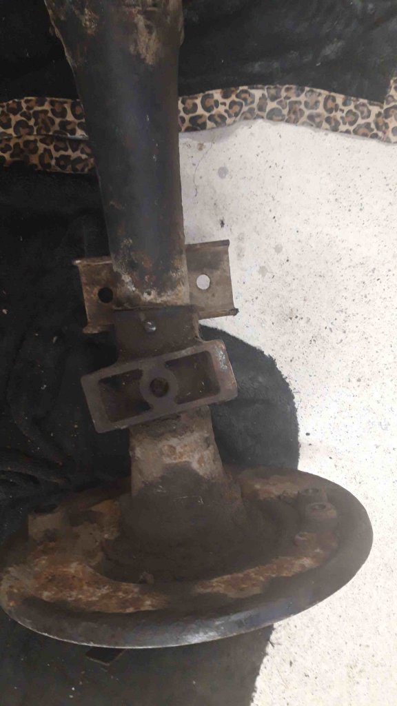

Autre chose il y a des support supplémentaire sur le corps du pont
D'origine? quelle utilité?
Je pencherai pour un rajout afin de monter la voiture sur un pont élévateur moderne ...
Je conserve?
Messages : 3312
Re: B14 torpedo
Oui il y a plusieurs montages
Messages : 3312
Re: B14 torpedo
Je pense que ton pont a du être monté sur une remorque ou un truc du genre.
Messages : 393
Localisation : Gard
Re: B14 torpedo
Message par bergogliv »
Merci pour les infos, je vais certainement utiliser les mâchoires avec le cylindre ça a l'air beaucoup mieux.

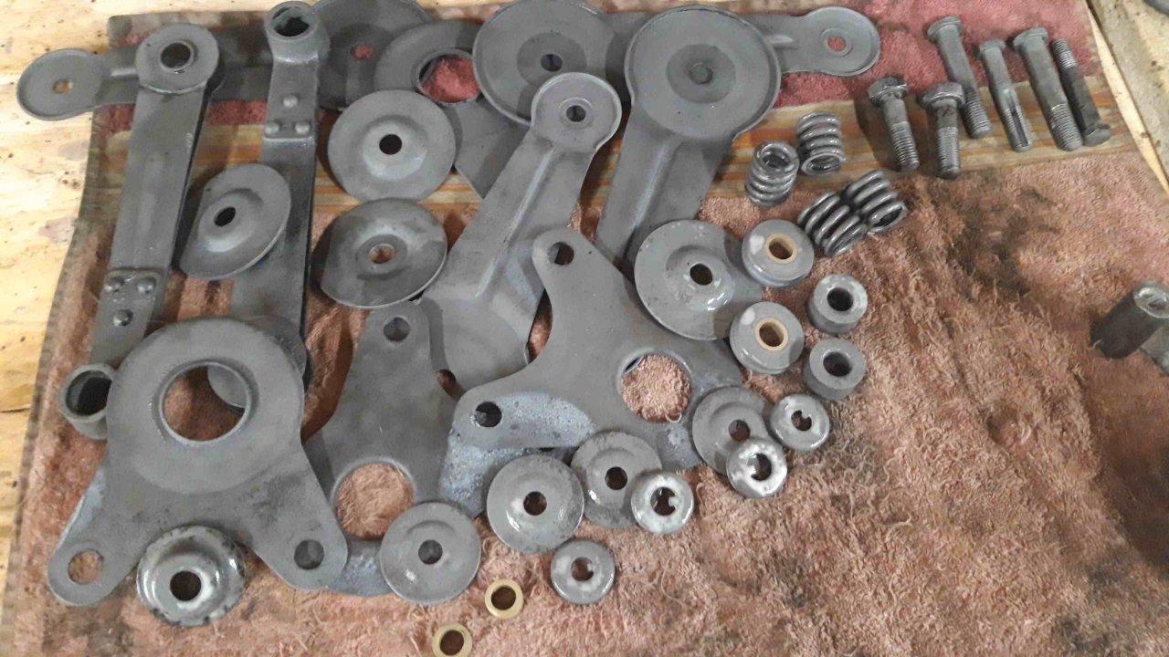

Bon, aujourd'hui salade d'amortisseur arrière avec sablage et traitement antirouille

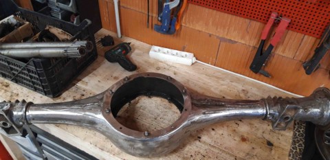

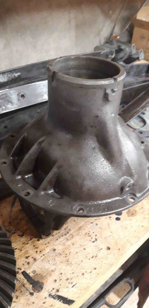

Aujourd'hui remontage du différentiel et sablage du corps.

avec les températures qui remontent un peu j ai trouvé le courage d'attaquer le corps de mon pont arrière à la mamo, il passe pas dans ma cabine de sablage :x
a suivre..
