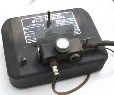

citro23 a écrit : 02 oct. 2024, 07:21 En fait, le problème initiale venait de la tête d'allumeur légèrement fendue au niveau d'un plot, sous le cache isolant du fil de bougie (peut être du a mes nombreux démontages)et je pense que le plot le plus proche devais faire masse avec le corps de l'allumeur.
Pour tester les têtes d'allumeur j'ai ce banc de test de bougies Sev Marchal, il permet aussi de mettre facilement en évidences les fuites dans les têtes.
