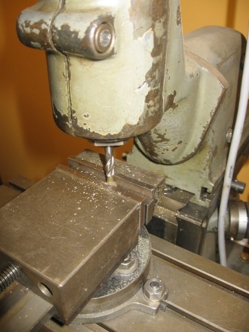

Disque embrayage :
Mon disque étant près des rivets, j’ai décidé de repartir avec un disque remis à neuf.
J’ai commandé des garnitures et des rivets.
Par mesure de sécurité je suis parti sur un autre disque usé.
Dérivetage, positionnement de la garniture perçage à 5 mm
Essai de lamage à 10mm sur une vielle garniture
Surprise les rivets ne rentrent pas le trou, ils sont vendus pour avoir des têtes à 10mm, mais après mesure ils font 10,7 à 10,8. Donc je décide de tourner les têtes pour les ramener à 9,8mm.
Réglage de la buté de la perceuse à colonne et lamage des 2 garnitures.
Positionnement des rivets, là je vois clairement que les rivets sont trop long.
Après différents essais pour obtenir un résultat acceptable, je réduis la longueur de 2,8 mm sur la fraiseuse et je découpe les rivets à la scie maquette avec une lame de 0.3 mm d’épaisseur et ayant 23 dents au cm (fabrication Suisse).
Voila le résultat :
mise à longueur
mise à longueur
