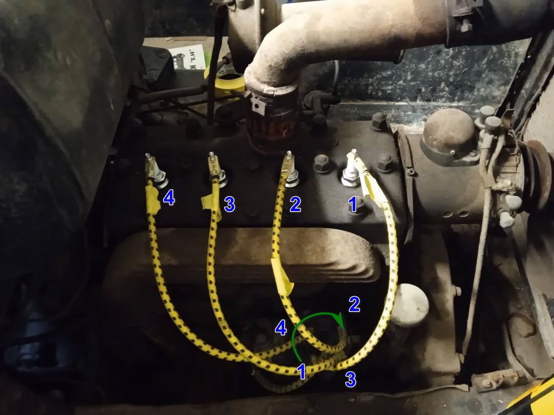

Publié : 01 janv. 2025, 21:10
On voit déjà sur cette photo qu'il y a un inversion dans le sens des fils sur le Voltex
2024-12-20_20-32-50_UTC_2 - Copie.jpg (102.41 Kio) Consulté 8124 fois
Publié : 01 janv. 2025, 22:07
par Arthur
schum22 a écrit : 01 janv. 2025, 21:10 il y a un inversion dans le sens des fils sur le Voltex
Mon mécanicien se serait donc trompé ? C'est tout à fait possible, mais très peu probable, étant donné que la tête de distributeur est numérotée et présente un détrompeur. L'ordre d'allumage, selon la RTA, est 1.3.4.2 en comptant à partir du premier cylindre côté radiateur. Quelle est l'erreur selon vous ?
