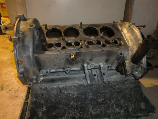

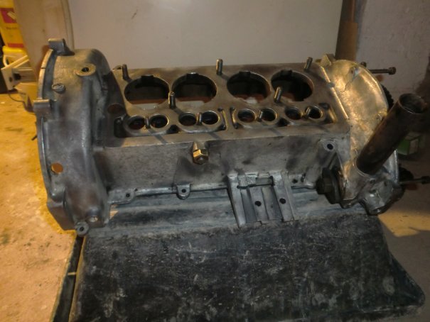

J avais entierement démonté le moteur, nettoyé, ...etc...repeint, et il est en ce moment dans les Vosges pour:
- applanir la culasse et le haut moteur
-enlever le jeu dans les coussinets de bielles et les coussinets de palier
-rectification du villebrequin
-réaléser les cylindres à 71
-révision de la pompe à huile
-fraisage des logements de soupapes
-remontage du villebrequin , pistons.
Je devrais le récupérer ou debut decembre ou janvier.
Apres cela , je laisserais réviser le voltex, et je pense au printemps, j entendrais les premiers sons de mon moteur.

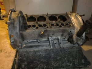

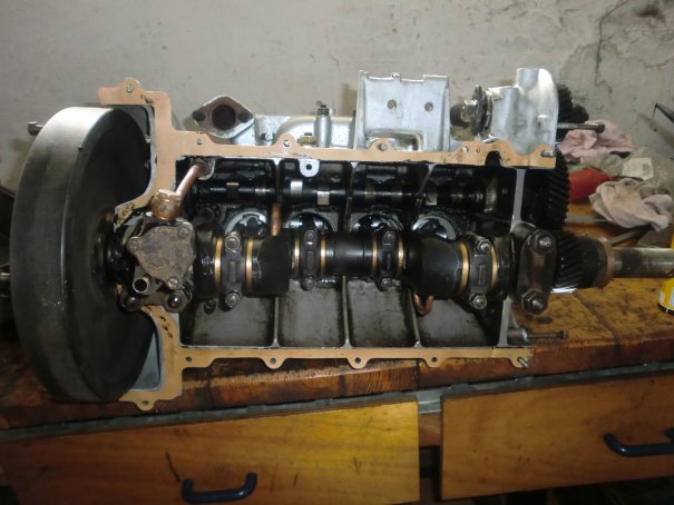

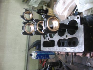

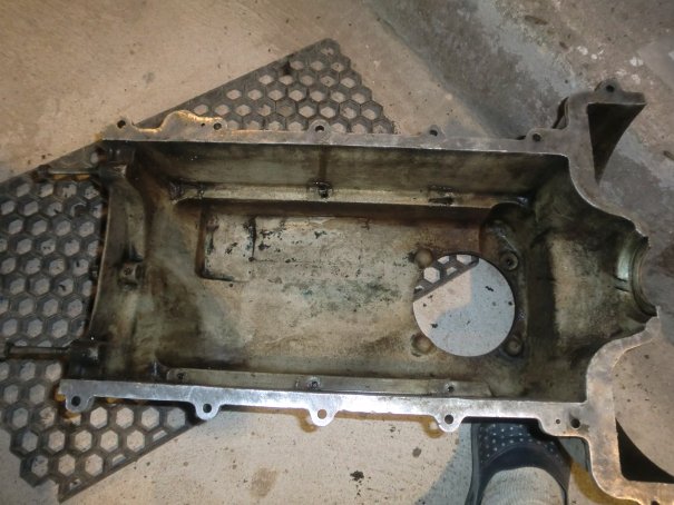

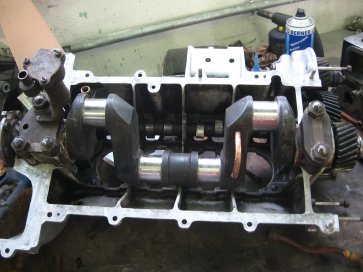

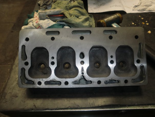

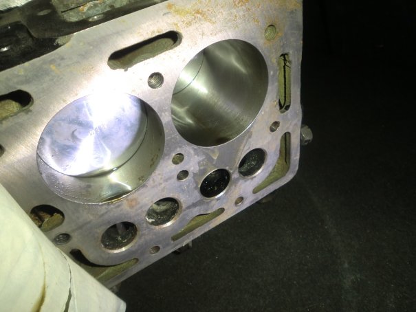

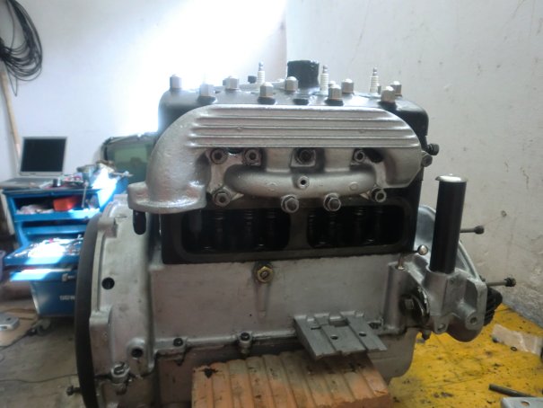

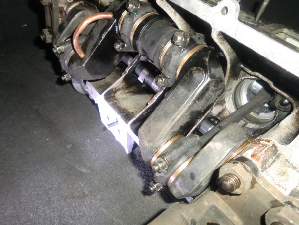

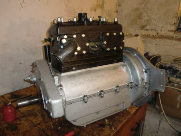

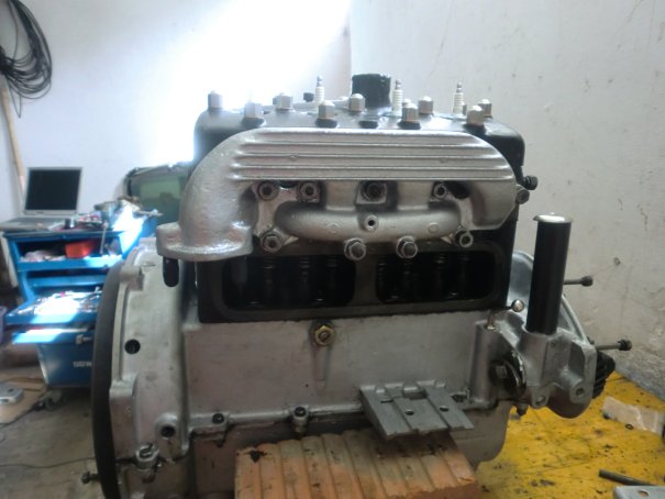

Voici des photos du moteur nettoyé

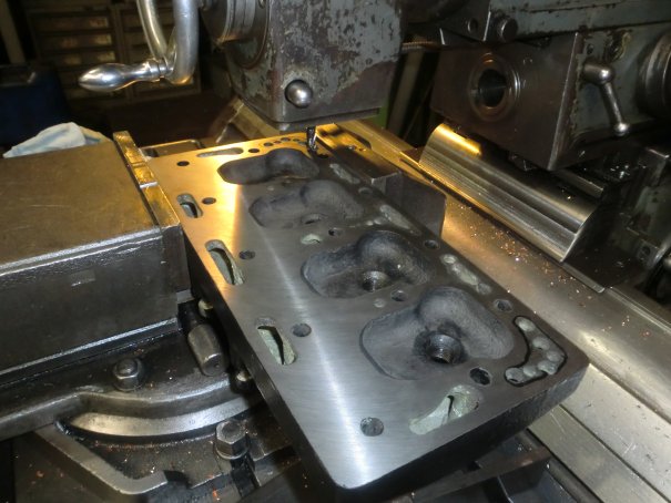

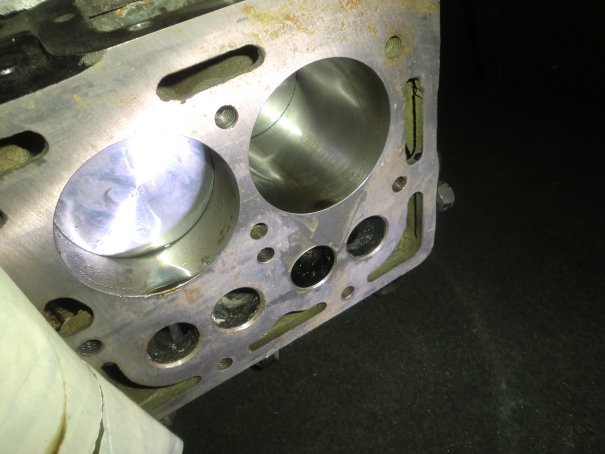

Les pistons sont changés par du neuf à la cote 71mm et bien sur les cylindres réalésés, le villebrequin est rectifié, les canaux de pression d huile sur le villebrequin ont été repercés tellement ils étaient bouchés, ainsi que les petites conduites cuivres remplacés, les coussinets de bielles et de paliers sont rectifiés, le haut du moteur et la culasse applanis, la pompe à huile revisée. On m, avait aussi conseillé de faire des ouverture sur les cotés de la culasse pour un meilleur passage du liquide de refroidissement.
Voici le tout en images:
Venez visiter mes sites internet:
www.generationcx.com et www.3apb.fr
alain.cx
Messages : 151
Inscription : 08 août 2007, 20:58
10HP car : Citroen B14G Familiale 1928
Localisation : bitche ( moselle)
Re: Restauration B14G Familiale
Message par alain.cx »
oup s , il y a 2 photos qui sont venus toutes seules en haut du 1 er message
Voici la suite
Je suis entrain de faire la boite de vitesse en ce moment, et quand l ensemble boite moteur sera sur le chassis, je pourrais enfin faire les premiers essais du moteur. Ca va etre un moment fort, surtout qu il n a pas du tourner depuis au moins cinquante ans vu son état avant.

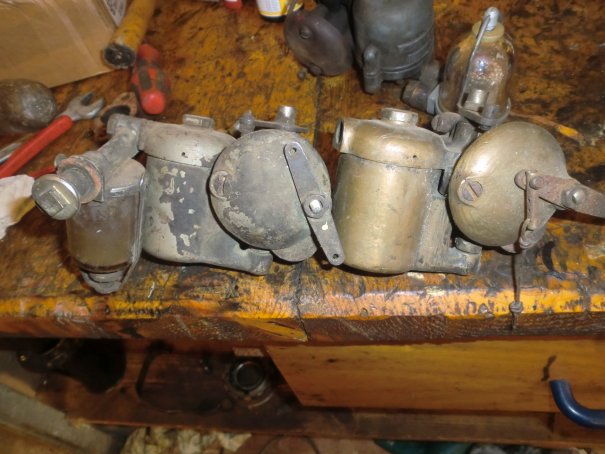

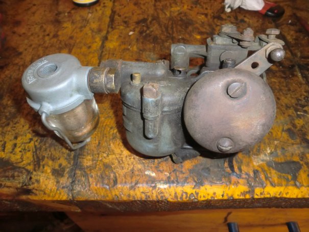

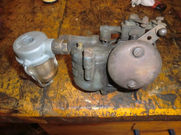

Pour le carbu, j ai 2 sortes chez moi, lequel me conseillez vous, le MHG ou GHF ?
Pour ma part, je pense que le GHF est mieux.

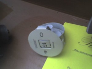

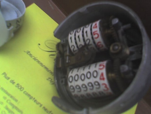

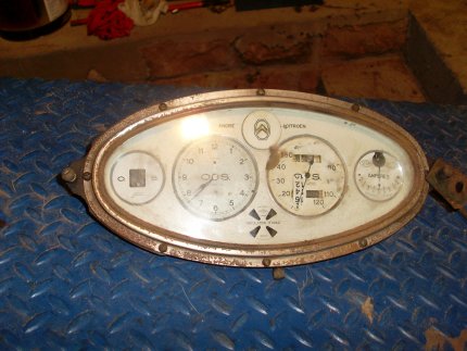

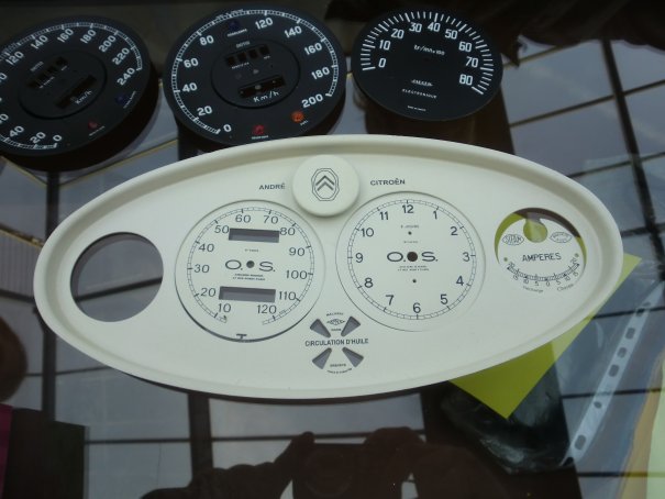

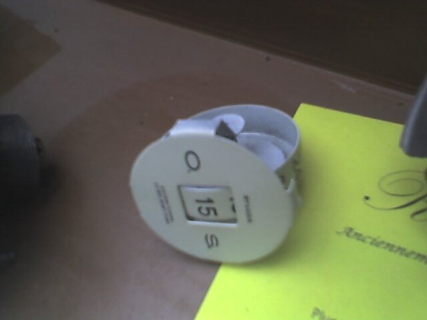

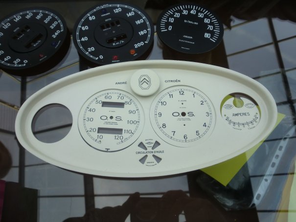

La tableau de bord est pratiquement terminés aussi
avant
apres
La montre est en réparation, et dés son retour je pourrais remonter l ensemble

Messages : 3253
Une belle restauration qui se poursuit tranquillement mais avec une très bonne qualité.
Pour le carburateur, celui en alu est à préférer.

salut Alain
la montre doit être à gauche et le compteur à droite sur le tableau de bord
Bonne continuation

merci Schum.
Oui Christian, les plaques étaient juste posées provisoirement pour la photo.
