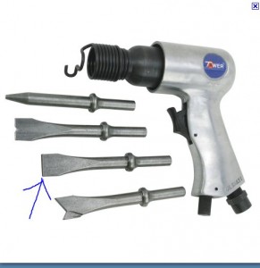

Un truc que j'ai inventé (et qui m'a sorti plus d'une fois de la galère sans casse) : quand tu as une pièce bloquée par la rouille, la vieillesse...
On dit souvent qu'il faut taper dessus, car les vibrations etc etc...
Bon, en fait c'est le principe de la clef à chocs.
C'est bien gentil, mais quand c'est pas une pièce qui tourne !??
C'est simple : je me sers d'un petit marteau burineur pneumatique, et j’intercale une cale en acier doux entre la pointe du marteau et la pièce à sortir.
J'ai pris une pièce en "L", comme cela, la pointe du marteau reste calée, et ne se barre pas à côté....
C'est comme taper avec un marteau, mais, tu le fais avec précision, et plusieurs centaines de fois à la minute !
C'est comme cela que j'ai extrais la bague avant de l'arbre à cames, et crois-moi, c'était bien bloqué !!
ce modèle m'a couté 25 euros et j'utilise la pointe fléchée en bleu

merci pour cette astuce ricardo j'ai justement un outil semblable à la maison, et ça y est j'ai reussi à débloquer l'ensemble mais pour pouvoir retirer le villebrequin il faut maintenant que je démonte le volant moteur bref ça avance
