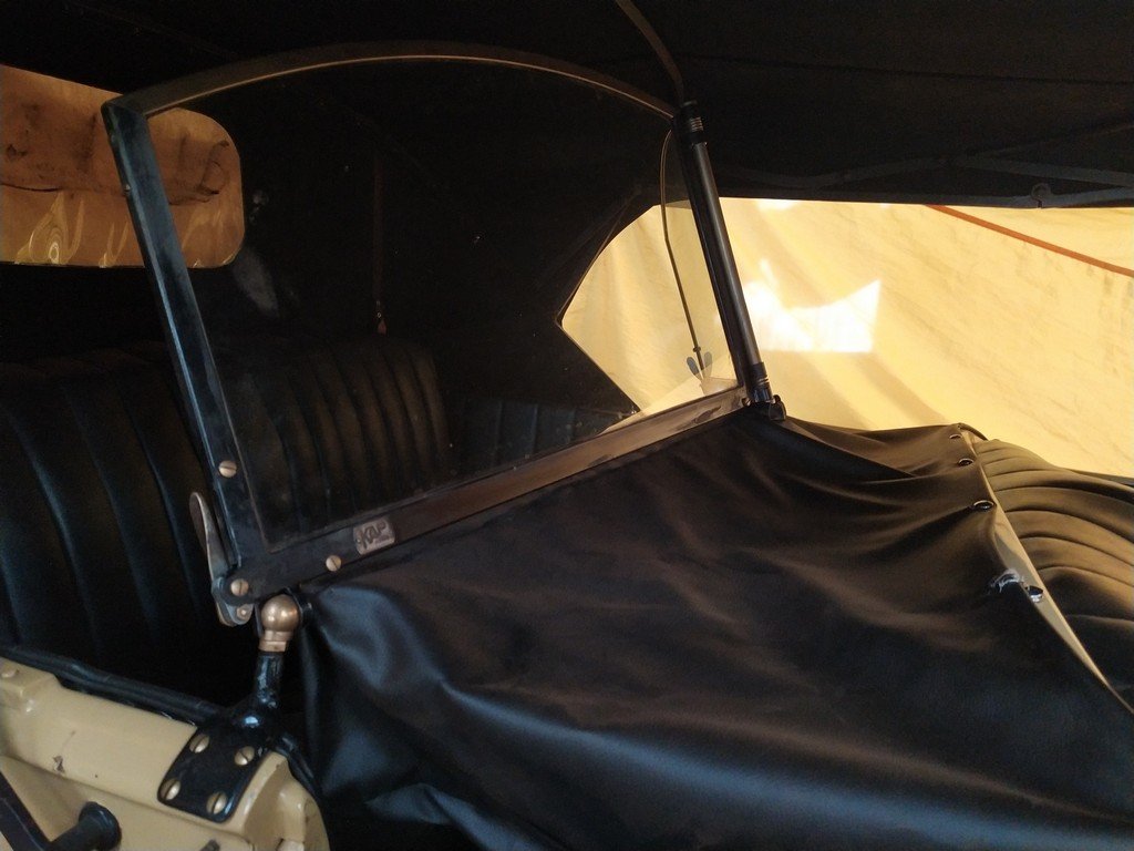

Re: parebrise arriere torpedo
Publié : 20 août 2023, 09:23
par ppf63
Intéressant!
Schum peux-tu nous faire quelques photos du montage de ton pare-brise ?
Tous ceux qui ont ce type de pare brise coupe vent peuvent-ils mettre des photos du montage sur leur voiture.
Merci!
Publié : 07 sept. 2023, 22:49
ppf63 a écrit : 20 août 2023, 09:23 Schum peux-tu nous faire quelques photos du montage de ton pare-brise ?
Voilà, attention la toile en simili n'était là que pour faire une expérience temporaire.
