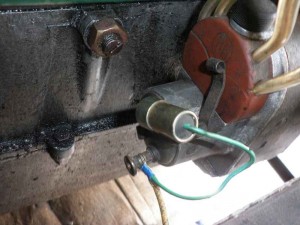

En sortant ma B14 aujourd'hui j'ai eu à chaud quelques soucis, le moteur ratatouillait, l'essence arrivait bien au carburateur c'était l'allumage qui était en cause.
Je me suis donc dépanné en montant un condensateur "à l'arrache" à l'extérieur de la magnéto, plus de soucis.
Il est juste connecté à la borne de mise à la masse pour l'arrêt de la voiture et coincé dans le ressort du capot du rupteur.
- Condensateur secours
Il me reste donc à démonter la magnéto pour changer le condensateur interne.
Moralité, il est toujours intéressant d'avoir un condensateur "moderne" en secours.
