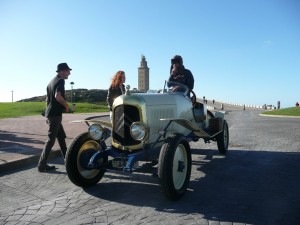

Bonjour a tous,
Je suis anglais et par une chaine d'evenements inattendue je suis possedeur de deux voitures 10HP. La premiere est une B12 "special". Il semble qu'elle avait ete exportee aux isles des Nouvelles Hebrides qui maintement s'appellent Vanuatu, depuis ou, elle est arrivee a nouvelle zelande. Il etait la-bas qu'un monsieur avait refait la voiture aux annees 80s pour faire de la course. C'etait avec ce coque bizarre qu'elle est arrive en Angleterre il y a 20 ans ou elle est reste dans une grange sans se deplacer beaucoup. Je l'ai maintenant depuis 3 ans et sauf un probleme chronique de vibration (a cause des jantes, des tambours de freins et de l'axe je pense) elle a ete superbe sur la route. On a deja fait un petit tour en Espagne et j'espere retourner en France bientot.
En Galice, Espagne 2010
