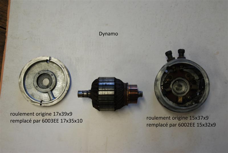

Toujours en cour de restauration de mon moteur ( et du reste..!!!) qui avance doucement mais qui avance quand même...je vous raconte une messaventure, j'ai démonté ma dynamo et bien-sûr j'ai récupéré les roulements pour les remplacer. J'ai passé ces roulements à une personne connu et collectionneur de citroen de surcroit et travaillant chez un fournisseur connu de roulement sur Lyon, je précise qu'il m'avait déjà fournit les roulements de boite ainsi que ceux de mon pont et cette personne a depuis changé d'employeur et depuis il ne répond plus à mes appels téléphonique sans raisons..! Merci à lui si il lit ces lignes...je passe sur la correction de cette personne, c'est la vie la confiance est parfois mise en défaut...
Voilà le contexte de mon pb, maintenant je n'ai plus les moséles de deux roulement pour ma dynamo et donc impossible de la remonter sans cette info ...donc j'en appel au forumeur pour m'aider à retrouver les dimensions de ces roulements donc si certain ici on cette info je dis merci par avance....

j'ai refait ma dynamo cet hiver, et j'ai monté un roulement 6003 EE coté entrainement, et un 6002 EE coté charbons.
si tu veux une photo, envoie moi ton adresse mail en MP. je n'arrive pas à réduire les photos pour les mettre sur le forum.

Merci à ppf63 pour l'envoi de la photo et des références des deux roulements...
Je vous ferais un photos de ma dynamo restauré dés-qu'elle sera fini.

Désolé pour ceux qui auraient souhaité voir la photo, mais je suis un piètre informaticien. Par contre si vinc1962 sait faire, il peut mettre la photo
Re: Roulements de dynamo de B12
Voici la photo....
