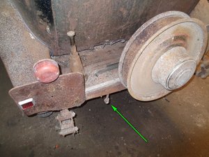

- Arrière B14
Curieux, on aperçoit presque sous ta roue de secours un support pour une autre plaque d'immatriculation.

en effet sous la roue de secours les deux supports de plaque sont présents et un fil pend du chassis, certainement que des feux de position y étaient apposés pour être mieux vu.
