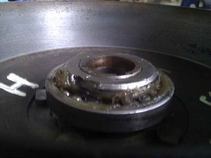

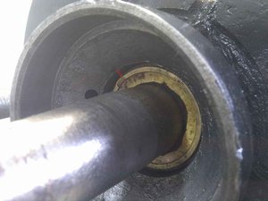

Mais il y a un truc qui va pas : lorsque les joints sont en place, qu'est-ce qui va les maintenir appuyés sur la gorge ??
Ni le roulement, ni la pièce qui bloque celui-ci ne vont jusqu'au joint !
J'avais pris des photos au démontage, mais je ne vois rien qui puisse m'aider.
Les deux photos qui suivent explique mon propos.
Sur la première on voit (flèche rouge) la profondeur de la gorge dans laquelle vient se mettre le joint :
Pont 1
Pont 1
et sur la deuxième, une fois le roulement en place, je ne vois vraiment pas ce qui pourrait faire appuis sur ce joint....
Pont 2
Pont 2
Désolé pour la taille et la qualité des photos, je fais cela à partir de mon téléphone... :roll:
Si vous pouviez me dire la réponse ce serait super car, le pont serait terminé !!
Merci à tous et bonne journée 8)

De mon point de vue et en visualisant tes photos, je pense que l'écrou va maintenir sans le serrer le joint feutre mais il faudrait une ligne de cote pour etre sur.
Je remonterais ainsi...bien que l'étancheité ne sera pas top avec le feutre et que ton roulement n'est pas étanche.
