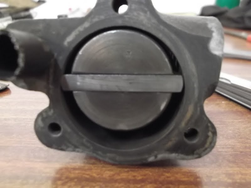

connaissez vous les tolérances d'usure pour la palette de la pompe à huile ?
dans cette position j'ai 0,2mm de jeu.
et dans celle ci j'ai 0,8mm de jeu.
si vous aviez aussi le jeu mini entre la palette et le couvercle je suis preneur.
je n'ai pas vu de palette au catalogue des fournisseurs, il faut les usiner dans du plat étiré ou autre ?
merci d'avance pour vos réponses.

Pas d'idée sur le jeu max qu'il te faut. Sur la mienne ,j'ai fait refaire la bague en bronze, car l'usure était vraiment visible à l'œil nu.

merci ppf63 mais cette pompe n'a pas de bague en bronze, elle est montée acier sur acier comme une pompe à injection de diesel, le film d'huile fait le reste.
le rotor n'a aucun jeu perceptible même à sec, le corps de la pompe et le couvercle sont en parfait état.
seule la palette présente des traces d'usure mais plutôt faibles malgré le jeu que je trouve important.
d'où mon interrogation sur les tolérances du jeu de fonctionnement, la pompe à huile est l'organe à ne pas négliger...

comme expliqué plus haut il n'y a pas de bague sur cette pompe, l'arbre du rotor tourne dans l'alésage du corps, le jeu est de 0,05mm, 20mm pour l'alésage et 19,95 pour le rotor.
le U n'est pas fendu et le couvercle est en parfait état et ne nécessite même pas de surfaçage.

J'ai mesuré les jeux de la palette de ma pompe à huile et je trouve à peu près la même chose que toi: 0.2 et 0.7 mm selon la position.
Concernant le jeu entre la palette et le couvercle: j'ai mesuré (pas facile) 0.4 mm.
Par contre en regardant tes photos, c'est la largeur de la chape (dans laquelle coulisse la palette) qui me paraît importante: sur la mienne la cale de 0.1 mm ne passe pas sur toute la longueur (alors que la cale de 0.08 passe).
En ce qui concerne la longueur du tube cuivre (diam 7.5 x 10.5) les 16 mm me surprennent. En effet moi je mesure 55 mm !

par fonfon
bonjour Phil42
non il n'est jamais trop tard pour avoir des infos, mon bloc est remonté mais ça peut toujours servir à d'autres.
je verrais bien ce que ça donne en mesurant les pressions d'huile plus tard.
j'avais acheté un autre moteur pour pièces et les jeux de la pompe à huile étaient bien au dessus de la mienne.
sur ce moteur l'équipage mobile n'a pas souffert d'un manque de lubrification, il s'est juste grippé par le temps, du coup j'ai remonté comme ça.
pour la longueur du tube c'est normal, sur les B14G le corps de la pompe est placé plus bas, du coup le tube est moins long.
c'est probablement pour éviter un désamorçage de la pompe à l'arrêt.
